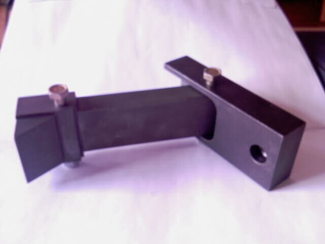

Сегодня забрал.
Вот фото изделия.
Качество - СУПЕР. В выходные буду ставить.

Шляпа эти все кронштейны, они без регулировки. Вот у меня стоит. Отрегулировать нельзя. И вы такие же сморю лепите. Замучиетесь, кода дверь его продавит, т.е. не его, а МЕСТО, в которое он крепится на дверь, начнет выламывать навес с роликами. И дверь периодически, от неаккуратности пассажиров, выпадает. Уже три случая выпадения двери. Благо нижний кронштейн поймал - эти 3 раза. Благо - потому что стекло до сих пор целое. Делайте сразу чтобы регулировался.
По крайней мере мой образец уже с возможностью регулировок!!!!
HARU!!! Покажи как ты сделал!!! Мне нада тоже перделавать... :-)
В детали которая крепится к двери (которая типа швеллера) сделаны пазы под крепежные болты (а не отверстия D9 как в оригинале).
Из за этого есть возможность отрегулировать дверь.
Я, как расширитель забрал, неудержался и в этот же вечер дверь "скинул".
При "монтаже" сразу прочухал ньюансы по регулировке и креплению. На следующее утро на завод, там подсуетился Дикий. И на основании моих замечаний сразу внесли все изменения в оба кронштейна, и чертежи будущих изделий.
Щас поставил и работает как часики - открывается и закрывается одним пальцем, даводчик работает на ура.

На кирпич форма немного другая. Готовая есть только ответная часть, та, что на ролик к кузову. Нет чертежа швеллера на дверь :( Сделаем чертеж - будет и на кирпич, ибо желающих много.
А по расширителю на булку усе доработано для возможности регулировки. Вправо - влево на 5 мм от родного отверстия. На слудующей неделе 2 штуки будут готовы и высланы в Москву Охотникам за приключениями и Almor`у, они первые в очереди. Остальным попозже. Думаю заказать с запасом по количеству, чтобы потом народ не ждал. От яповского отличаться будет наличием защитного покрытия, чтобы не ржавел и нет болтов в комплекте, но это чисто экономически - купить в автомагазине гораздо дешевле.
