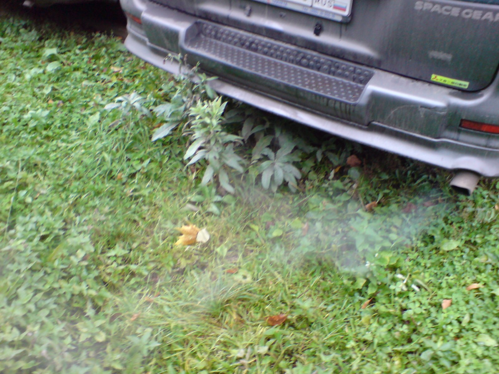

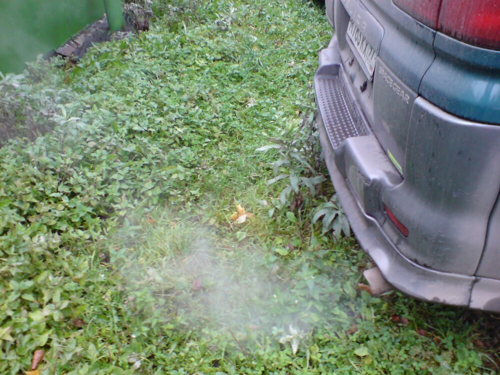

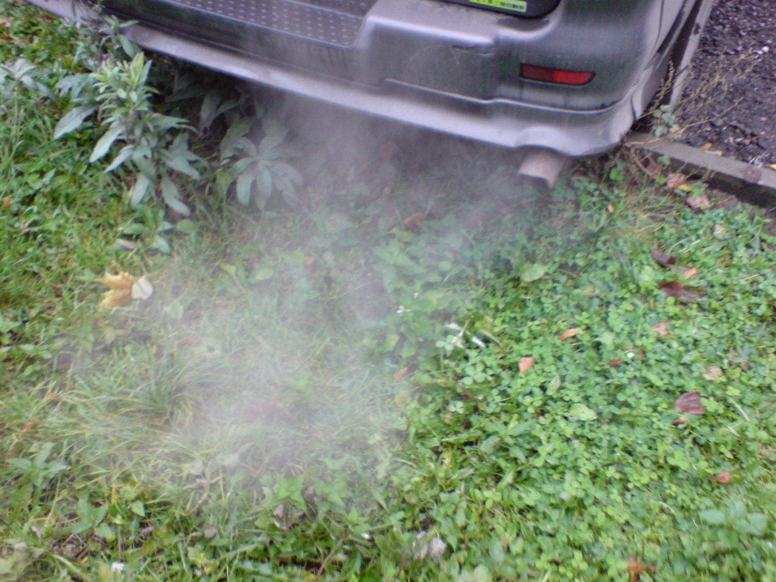

Вот фотки почти полуора или двух месячной давности. На улице ещё тепло, машина не прогревается. а только приехала из очередной поездки.
Это всё при довольно существенном ветерке.
Неужели это нормально? ИМХО - нет.

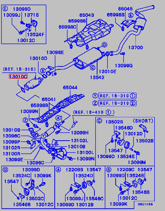

Вот катализатор (прокладка перед ним выделена красным)
Рисунок № 15-510 в КАПСе

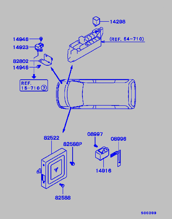

А вот лямбда которая в него вкручивается
Рисунок № 15-710

Только я не догнал, почему катализатор на первой картинке 15-310, а на второй, куда вкручивается штучка 14927 - 16-310?
И ещё. А что на втором рисунке сверху показано? 12413A, 12433A и т.д. к 13-020.

MB 957440 Sensor, exhaust high temp - 0,05 92,37 $ (это 14927 на рисунке 15-710, приложенном выше)
Чё делать-то?
Это вобщето получается датчик температуры выхлопа.

Вот он похоже, лямбда то. Стоит как и положено ДО катализатора

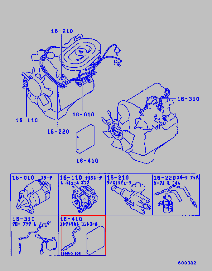

Рисунок №15-510 На лямбде стоит ссылка на рисунок 16-410. Номера нет :wacko:
Идем в раздел 16
Раздел 16 На ссылке на рисунок 16-410 видим чтото похожее на лямбду. Ага, попался милок... Щас мы тебя... Щёлк! Х... вам...
Рисунок №16-410, куда нас посылали. Вопрос на засыпку... Где та лямбда???? Или там просто имелось ввиду, что она в конце концов втыкается в мозги, которые тут как раз нарисованы?????

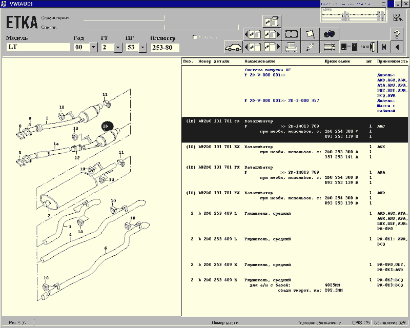

Чисто для сравнения
ЕТКА-программа по Фолькс-Ауди-Шкода-Сеат
Катализатор моей LT-хи Лямбды у меня естественно нет.

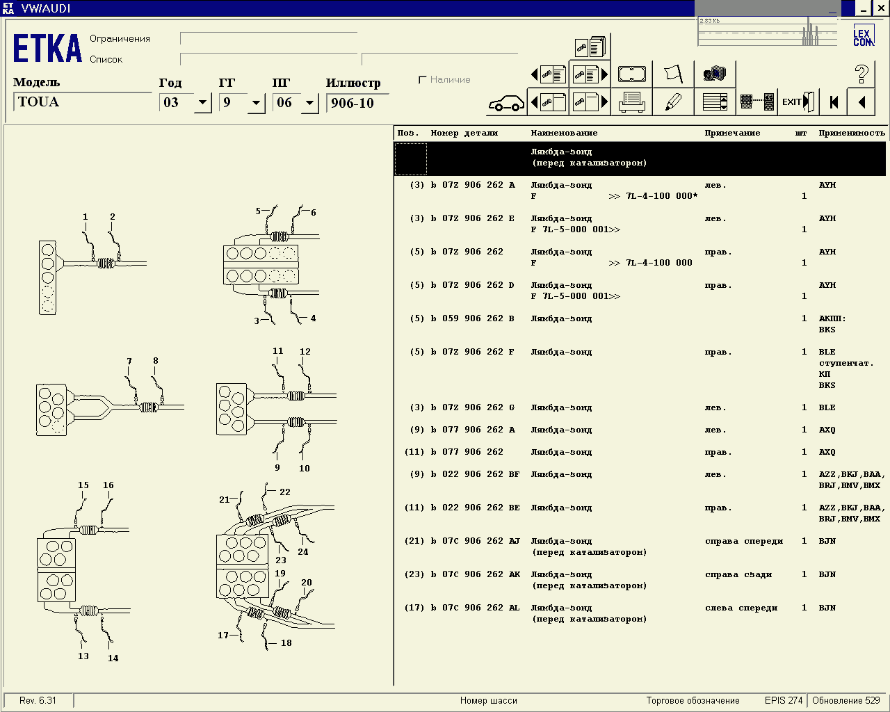

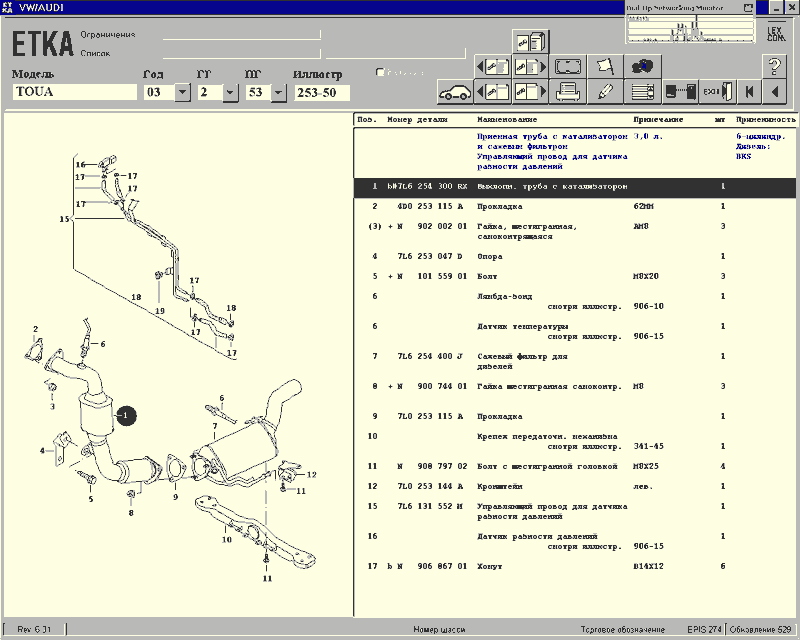

Решил поискать лямбду на Туареге. Там точно есть ;) нашел конечно. Заинтересовала ссылочка на другой рисунок. решил посмотреть его...
Офигеть! Здесь схема расположения лямбд на ВСЕ движки, которые ставились на Туарег в 2003 году! Особо впечатляет их количество на движке V12 (внизу справа), да и расположение цилиндров у него прикольное B) Каждая его половинка (в каждой по 6 цилиндров) представляют в свою очередь тоже V-образный движок с очень маленьким развалом (если мне не изменяет память, 15 градусов)

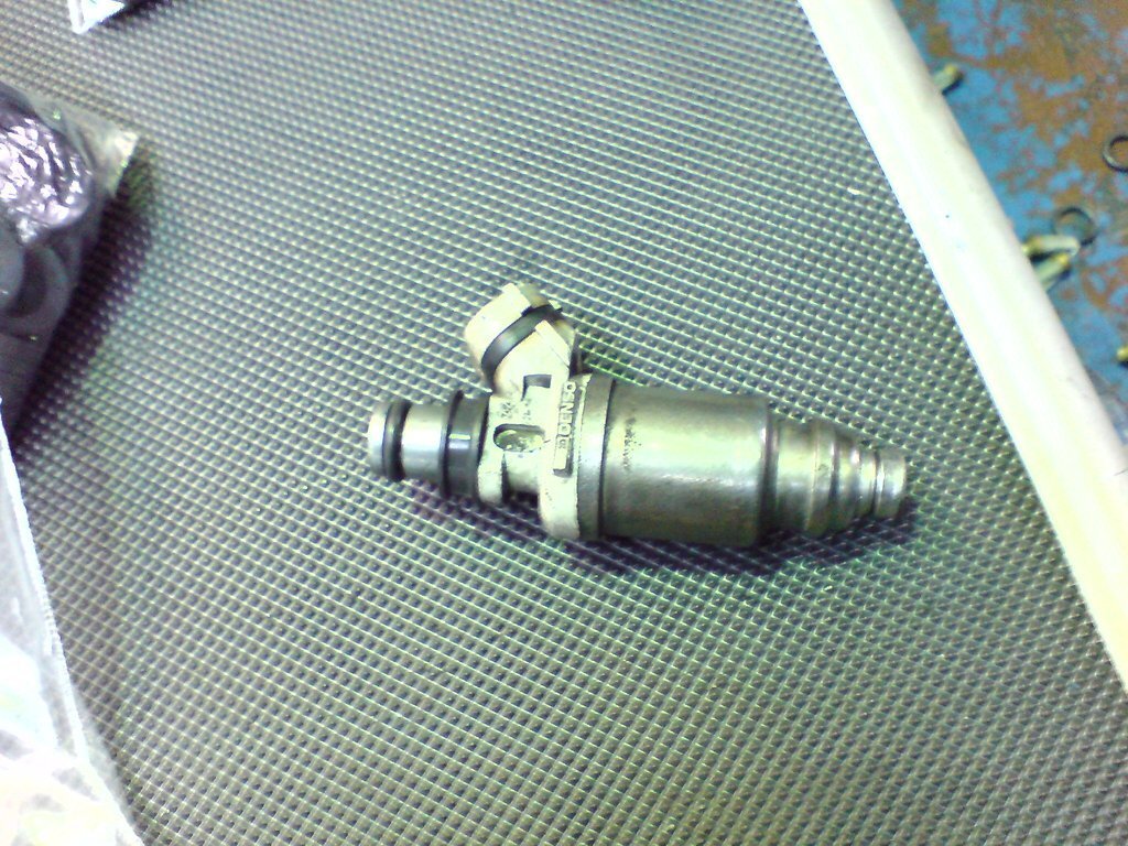

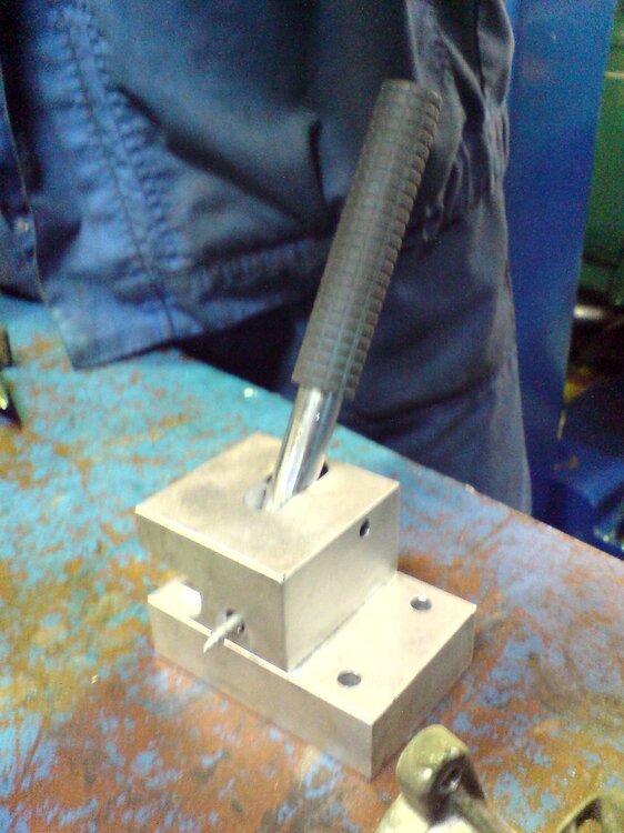

У них оказался специальный съёмник для форсунок (не самодельный):
Сама форсунка знаменитой фирмы DENSO (MD308861 код для 6G72, если интересно, то новая стоит ~110$):

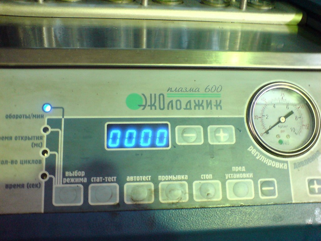

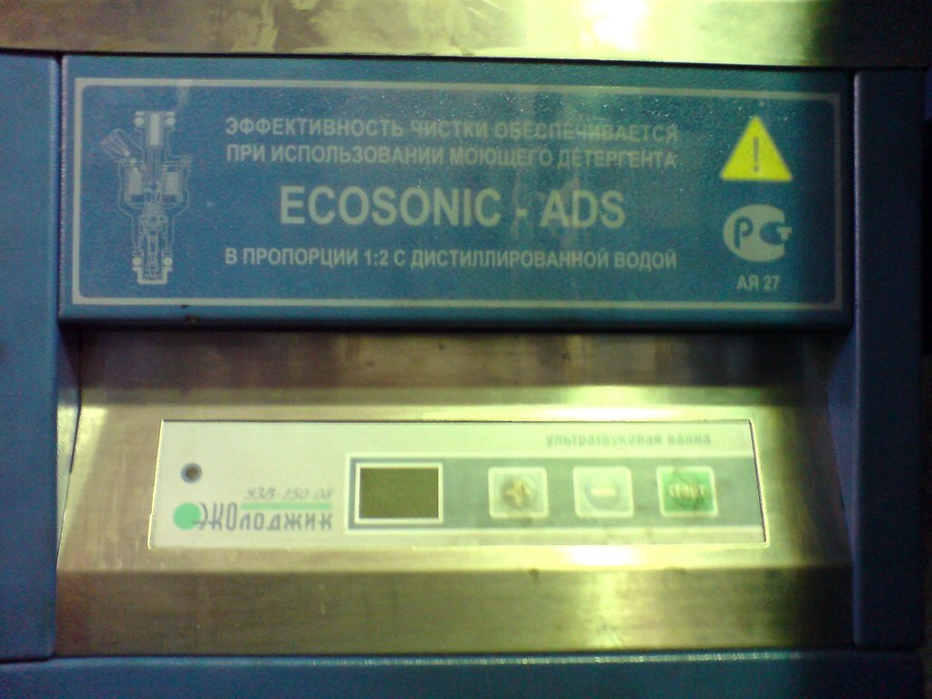

Аппарат ЭКОлоджик ПЛАЗМА 600 для тестирования и ультразвуковой очистки шести форсунок.
У меня подтекали (капали) 2 форсунки из 6: одна заметно, другая еле-еле... Остальные были в норме.
После проверки/промывки форсунки отправились в ультразвуковую камеру.
Потом опять в первый агрегат на промывку/тестирование и т.д.

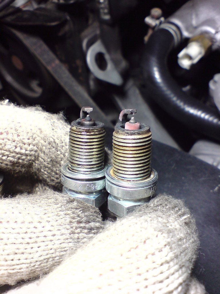

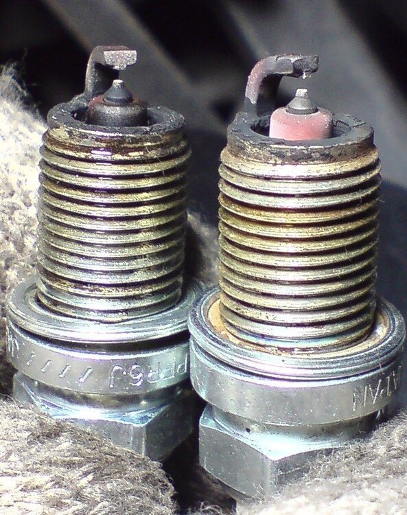

Демонстрирую две свечки: одна из работающего цилиндра, другая из этого злосчастного сдохшего:

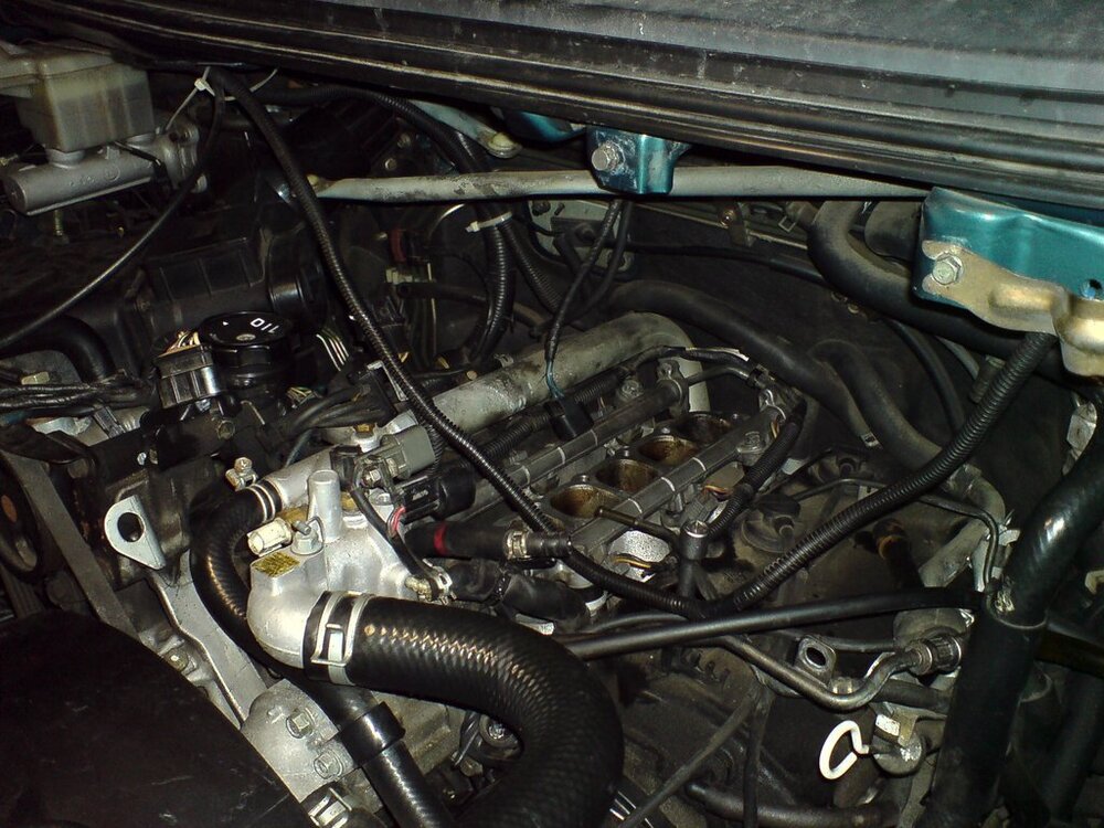

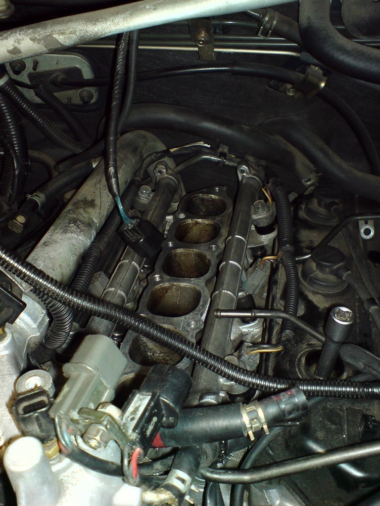

Уже ночь почти, а понять, кто умер хочется, упросил Павла остаться. Стали снимать клапанную крышку, предварительно, естественно, сняв всё, что мешало. Жопа полная - присосало её - только в путь. Отодрали в итоге ломом сделав рычаг 1 метр и упершись толи в коллектор, толи трубопровод охлаждения. И вот какая картина перед нами предстала:
Тут хорошо видно, что двигун 24 клапанный. 4 клапана на цилиндр.
Жопа в том, что если приглядеться видно, что головка блока крепится болтами под шестигранник (замерил - на 10 мм). Т.е. головка должна быть "папа", т.к. на шляпке болта выемка - "мама". Но у нас таких ключей / головок нет (Г-образная лажа для сборки мебели не в счёт).
Вот так мой пыл сделать машину как можно скорее остыл, понял, что машина встала надолго… Во вторник поехал на работу на еНоте, жене оставил деньги на такси - скандал (обратно на электричке с двумя детьми), т.к. туда можно поймать машину, а обратно - хрен... Плюс с носорогами она не ездит, а бомбилы одни носороги... Ну и упрёки, типа мы голодные сидим, а всё в машину уходит, старьё и т.д. и т.п. Когда увозили с деревни всё барахло + тёщу + собаку - молчала... :(
