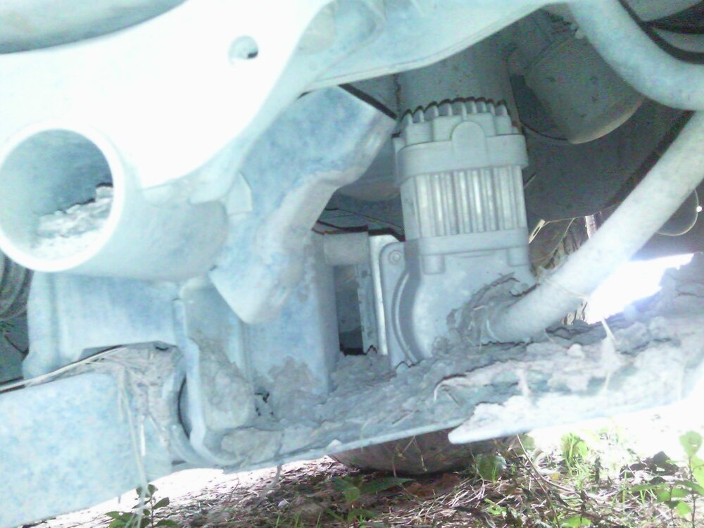

Если я правильно понимаю, то на первой виден компрессор. Извините, но оно там сдохнет. Не уверен за Пятигорск, но в Москве развалится за одну зиму.

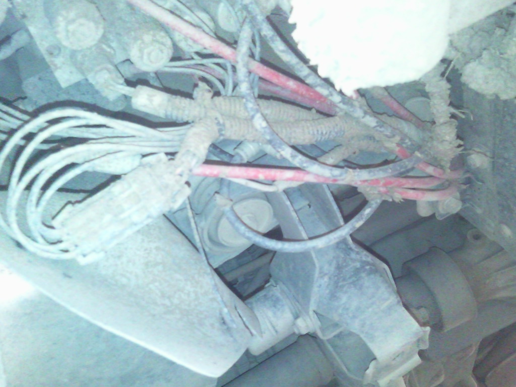

На второй фотке ресивер с пневмотрубками в оплетке. Убирай оплетку. Там будет песок, который и протрет трубку. Без оплетки все будет жить почти вечно. Года три точно протянет :)

1.компрессор будет работать и в мосве и за уралом.ему нужен чистый воздух и охлаждение,все остальное до фени..
у 20 беркута очень шумная работа.установка под бампер хотябы не напрягает сидящих внутри ,да и прохожие не пугаются . повторюсь,у меня компрессор вкл на 20-30 сек раз в 3-4 дня .думаю будет работать долго.
2.по оплетке,дело хозяйское,но хорошей трубке все равно,да и между пневмотрубкой и оплеткой нет смещений (не протрется она)

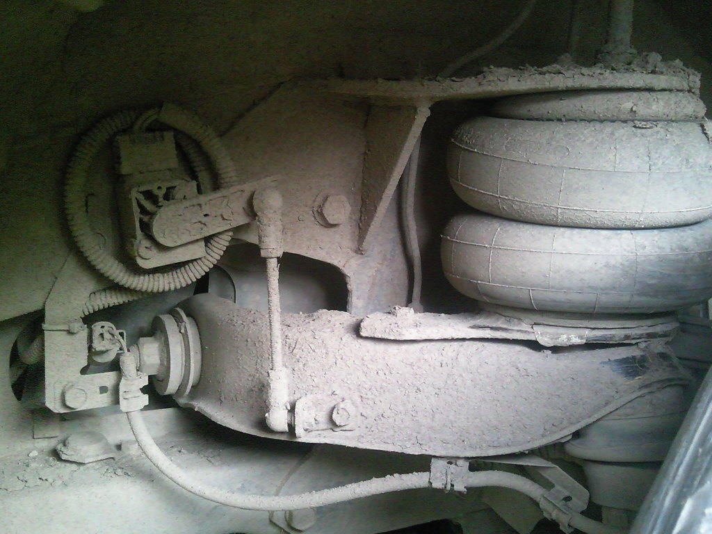

4.поперечная реактивная(это наверно имеется в виду панара)панару я выбросил и собрал уатта.очень доволен.по асфальту все равно,но по грейдеру...
5.по сварке лонжеронов,смотрите внимательно ф12 и ф11 выполнена Z образная конструкция,зажатая между лонжероном и подрамником,никаких дополнительных сварок,отверстий,и т.д. нет.нарисуйте вектора распределения сил,действующие на конструкцию и все будет понятно.

@krun1979, по первому пункту .... ой ли. Когда у тебя за 1 поездку вся морда обрастает сантиметровым слоем соленого говна....
Постоянные перепады температур, влажность и мороз - это проблема с пневматикой в виде замерзания конденсата в трубках.
Если ездить по асфальту или камням - выступающие детали пофиг, а если хоть раз в гумно, сразу поймешь про что Вьетнамец тебе говорит.
когда компрессор стоял у меня под днищем,он обрастал гораздо больше ,чем 1 см говна и ничего ему не случилось,один раз работал полностью погруженным в воду.(большая лаба-вода была чистая) и опять по...н ему.

Кстати, Уатта, это тема! Готовую брал или самодельная? Под пыльниками что, подшипники?
уатта делал сам.в центре маховика шариковый подшибник,на концах наконечники с пневмоцилиндров(подшибники скольжения)

Про расположение компрессора я из-за соли. У меня вчера отвалилась накладка с задницы грузовика. Заклепки сгнили. Совсем :( Клепал в начале прошлой зимы. Надо бы закрыть комперссор. Иначе его съест реагент.
Нет ходы подвески у меня остаются,что в верхнем положении,что в нижнем до отбойников по 7 мм,иначе блок управления не сможет контролировать высоту.Регулировка проводится в ручном режиме и потом запоминается на флеш память которая находится в блоке управления,после этого подвеска работает в автоматическом режиме.Про компрессор-согласен,но в Сочи дороги солью не посыпают,и реагентом не льют :rock:поэтому для компрессора место неплохое,на ходу обдувается и в пробке вентилятором,а чтобы тише работал,я его прикрутил на резиновые подушки от мерседесовского бензонасоса...

но все же ,я думаю,и в столице компрессор не помрет,сам корпус цилиндра силумин,не должен он сильно кародировать.в остальном,это лучшее место для комп-ра.
