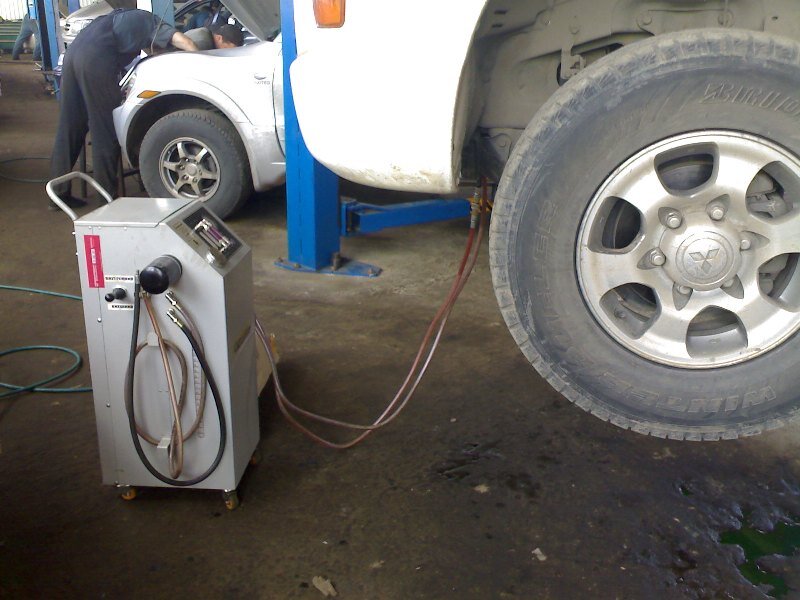

Последний раз менял АТФ на специальном автомате (на фото), брал 15 литров АТФ (чем больше тем лучше), новый фильтр (у меня фетровый).
Аппарат подклюмают к шлангам которые идут к радиатору охлаждения и от него. По времени 15-20 минут (на заведенной машине). По стеклам видно цвет входящей и выходящей жидкости, как цвета сравниваются с эталоном, процес прекращают, скидывают поддон, меняют фильтр, чистят поддон, герметят. Час нужен, чтобы схватится герметику (в это время меняем масло в движке). Особое внимание уделить уровню АТФ после замены (выше уже описывали).
На старой был сетчатый фильтр (снимали паддон, чистили) и делал не полную замену АТФ 8 литров.
