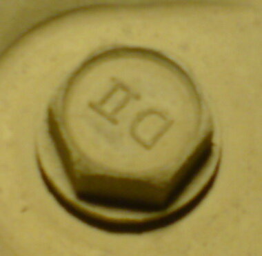

Уже было отчаялся, но както на яме решил посмотреть где хоть сливная пробка, что нужно разбирать, и вот вижу на сливном болту написано DII?. Вот и залил его.
В крации: выкрутил болт, слилось гдето 4,1 литра какойто грязной жижи. Вкрутил болт залил DII ENEOS, сразу почувствовал мягкость при переключении и включении передач. через 500 км повторил, как говорится полет нормальный., прошло два месяца

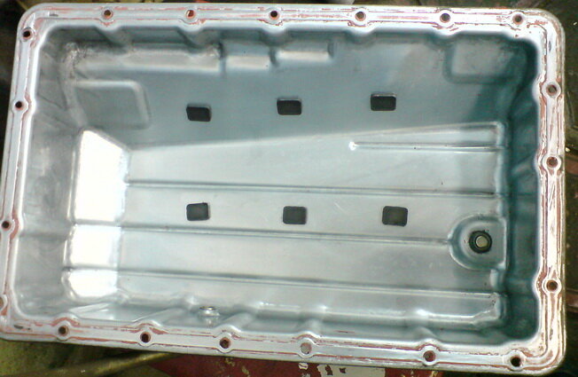

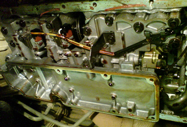

Слил жидкость с поддона, снял поддон (после слива в поддоне остается еще 0,5л). Открутил трубки радиатора автомата, слил с них продувая компрессором еще не менее литра. Потом стал продувать каналы автомата идущие на кулер и оттуда слилось еще около литра. Таким образом у меня слилось около 8 литров старой жидкости, что позволило меньше смешивать старую и новую.

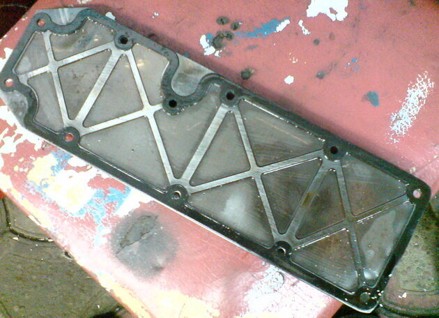

Кстати фильтр тоже снял, но сомневаюсь что он многоразовый т.к. на матерчатой основе и неразборный. Продул воздухом и поставил обратно, но правильнее заменить на новый. И еще, дне поддона 3 магнитика - не потеряйте!

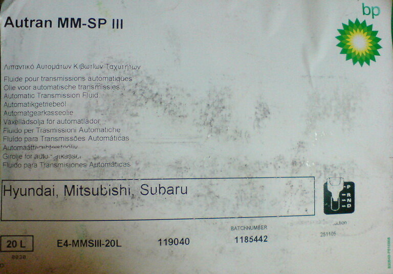

предистория такая, когда взял машину озадачился заменой жидкости в АКПП, купил 20 литровую канистру вритиш петролиум SP3, масло минеральное, замена полная, со нятием поддона, заменой фильтра, со снятием обратки с охлаждения и вытеснением новой жидкости, продуктов износа не обнаружил, на сегодняшний момент пробежал после замены 30 тыс, вообщем что не понравилось, в связи с тем что база минеральная при нагреве летом жидкость теряет вязкость и при переключении начинают ощущаться толчки, порой ударчики, при контроле жидкости она немного пениться, не вспенивается а содержить небольшое количесво пузырьков которые после минут 5-10 стояния пропадают( скорее всего мало присадок антивспенивающих), уровень в норме, цвет розовый слекга помутневший, что считаю нормой, было принято решение заменить на жидкость для автоматической трансмиссии на синтетической основе , название пока не сскажу, цвет ярко малиновый , вязкость более стабильна при нагреве, смотрел при 40 гр уже разница есть между тем что было и что собрался залить, ну замена соответственно как и раньше только без снятия поддона, с последующей частичной заменой.
Что имеем, проехался пока не много 50 км, но сразу после замены все переключения практически перестали ощущаться, может я утрирую но стало гораздо лучше, коробка стала перключаться на столько мягче , легче катиться на холодную т.к. изначальная вязкость масла при низкой температуре меньше . При контроле уровня пузырьков не обнаружил вообще , я так пологаю хороший пакет присадок , иначе бы эта жидкость не стоила в районе 500 р за литр. В общем сегодня вечером пробег 150 км , поеду на рыбалку поощущаю, приеду отпищусь.
Самое обидное то что у меня эта жидкость лежала а я не решался , заказал оригинал, там типа присадки специальные для большей плавности переключения. Пока судить рано.Время покажет.

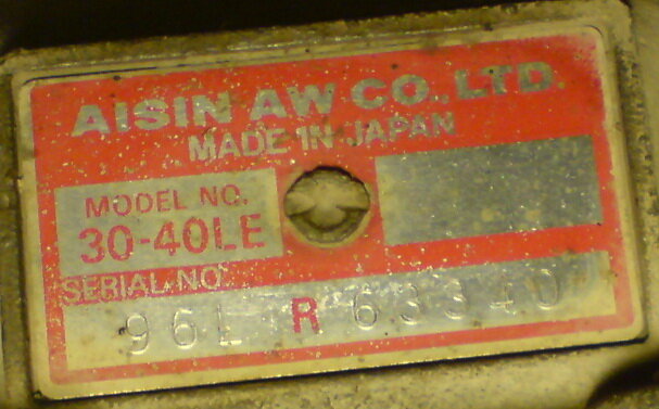

У меня на пробке DII под капотом на наклейке SP сама коробка AISIN AW 30-40LE
по VIN от производителя A/T V4AW3-5-UJW,UKW .

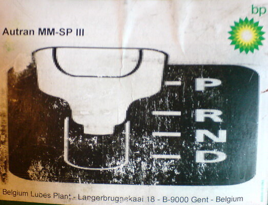

У меня есть 20л жижи от BP SPIII но вот могу ли я ее залить это вопрос.

Также указать какой фильтр стоит ( метал сетка или фетр) его коталожный номер, марку спец герметика для прокладки или аналог который не чем не хуже.

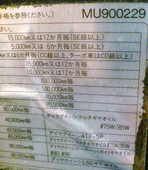

Garre_kiv, у тебя есть на коробе воздухозаборника печки на капоте наклейка? У меня есть и на ней ясно написано для какой коробки какое масло лить. Для меня все решилось в 10 секунд: посмотрел на подкапотную табличку, там модель моей коробки(Trans/Axle V4A51 4636), в наклейке на коробе нашел ее и ей соответствует масло ATF-SP2. SP2 в продаже найти тяжело, залил Mitsubishi DiaQueen SP3.
А если поднимать вопрос можно ли вместо SP заливать Dextron, это флейм на 10 страниц не меньше, т.к. это вопрос личных пристрастий, начиная от финансовых, заканчивая советами "дяди Васи из соседнего гаража".

Ser-Bat Смотри внимательней на пост № 212 и на фотки в нем.
Поделиться этим сообщением
Ссылка на сообщение
Поделиться на других сайтах
Garre_kiv, если ты про 3ю фотку, то там я увидел только ATF-SP, а к какой коробке это относится непонятно
Ссылка на сообщение
Все фотки с моей ласточьки, а полная фотка наклейки не даст не чего там в основном только японские кракозяблики.

Заменил жижу в АКПП .
В гаражном кооперативе появилась станция для замены ЖИЖИ.
Заехал, договорился поменять со снятием поддона помывкой фильтра и полной заменой методом замещения.
Сначала сняли поддон, при этом пришлось откручивать балку под АКПП, мешала снятию поддона .
Помыли фильтр, поддон, магниты все установили на место, прокладки там нет поддон сажается на герметик.
Подключили систему к АППАРАТУ ( в передней части машины с права по ходу к шлангам идущим на радиатор) завели движек , спец по АППАРАТУ на нем же определил движение (направление ЖИЖИ) манипуляциями на АППАРАИЕ включал по кругу потом из моей канистры при этом периодически ходил и включал АКПП на разные режимы и газовал держа тормоз, в общем занимался понятными только ему как он думает шаманскими действами.
Ценник за все это выставили 2400 руб с учетом что ЖИЖА моя.
Но пообщавшись и убедившись что я не тот лох что у них бывают, цена упала до 2000 руб ( все равно дорого).
При всем при том особых изменений в работе АКПП не заметил, единственное после запуска двигателя чуть больше горит лампа на приборной доске A\T (но ЖИЖА то синтетика) .
