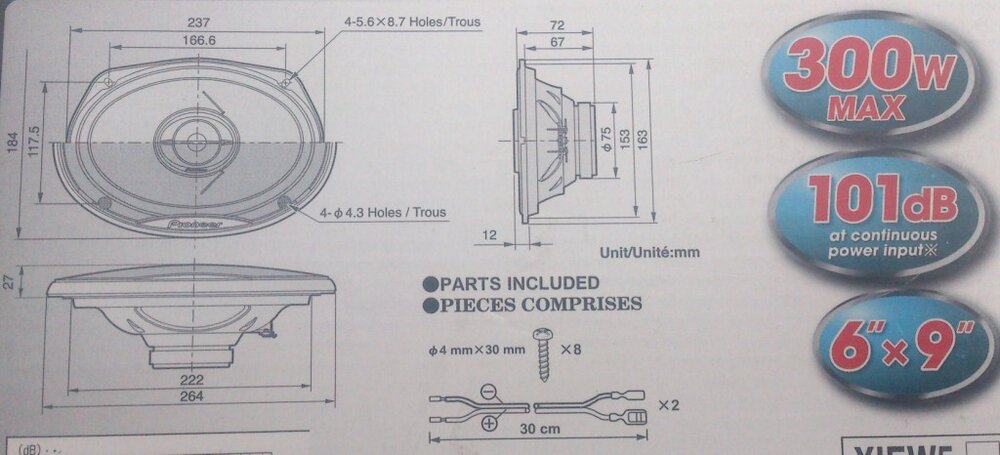

Может где уже и есть, но на всякий случай, задние динамики максимальная глубина 68мм. себе неделю назад ставил.
