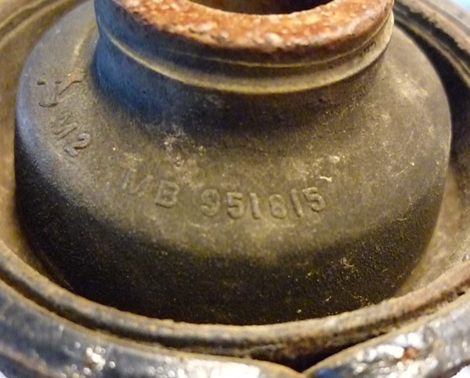

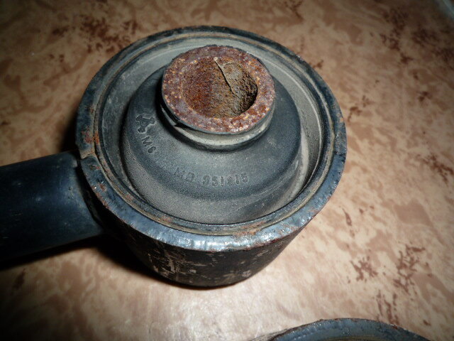

Так, значится взял на разборке эти самые тяги (контрактные). Поеду подбирать сайлентблоки с тягой...
Интересная деталь: в этих тягах (кузов PD6W) установлены сайлентблоки с номером MB951815 Все 4 штуки...Получается есть какой-то оригинал от Mitsubishi, который туда подходит, наверняка от другой машины...Но чет ни MMC ASA (каталог) ни Экзист такого номера не знают...Непонятно короче...По конфигурации/форме они идентичны Фебестовским...
Получается, что это Фебест у себя в каталоге разделяет передние и задние сайлентблоки на MAB-092 и MAB-093...На самом деле разницы нет...
Буду пробовать подобрать RBI или попробую те, что выдает Экзист в качестве аналога (сайлентблок Hyundai/Kia 55225-4A000)...О результатах обязательно отпишусь...

А кто что думает по поводу MB951815? Номер то вроде есть, значит и сайлентблоки быть должны...
Женя, забей его в Яндекс, увидишь еще MB951808. Его забиваешь в экзист и офигиваешь от цены :hooligan:
SpaceGear, я тоже пробивал в свое время номера эти, ничего нет в каталогах. тоже самое и на сайленте(втулке резиновой) на ручке раздатки, номер есть, но он не бьется.. я бы попробовал хундай\киа сайленты, один хотя бы заказал. будешь первопроходцем :)

Дима, цена по MB951808 и правда жесть...Но я тогда не понимаю вообще. Если Японцы придумали эту тягу, как сборочную единицу, то нафига присваивать номер сайлентблокам, если они биться по каталогам не будут...Вот с передним верхним рычагом вроде все понятно: там идет подбор от другой машины, значит и номера есть...А здесь вообще ума не приложу...

Я вот что подумал: вроде оба сайлента одинаковые...не зря же в купленных мной тягах один и тот номер на всех сайлентах...Мож попытаться туда MAB-092 всунуть..???.

Запрессовал в одну тягу MAB-092, 2 штуки...Плюнул на каталог Фебеста. Мастер на СТО сказал, что запрессовывалось хорошо...Делаю первичный вывод: в тяге оба сайлентблока одинаковые, лучше Фебеста ничего нет (смотрел от Пыжика в 45 кузове RBI. Обойма корче на 2-3 мм с обоих сторон + внутренняя втулка, в которую болт вставляется короче родной на 4-5 мм с обоих сторон. То бишь плотно к верхней скобе она не прижмется). Заказал себе еще Фебест MAB-092.
