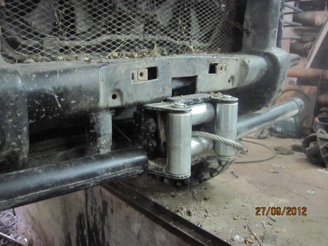

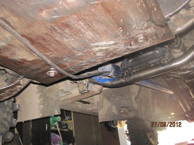

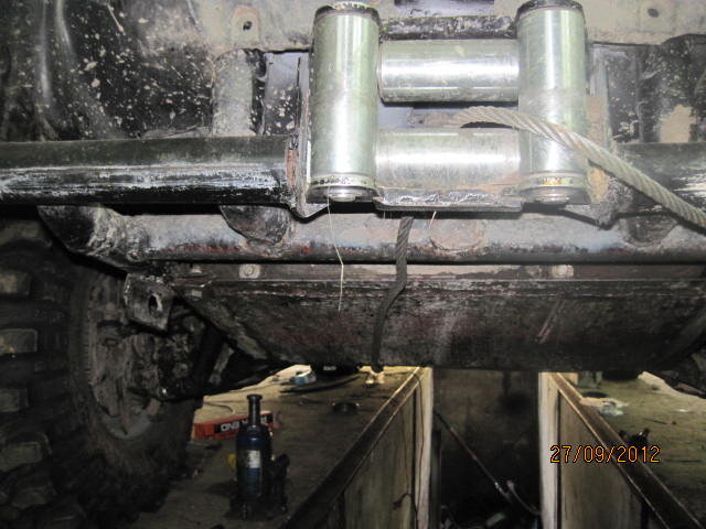

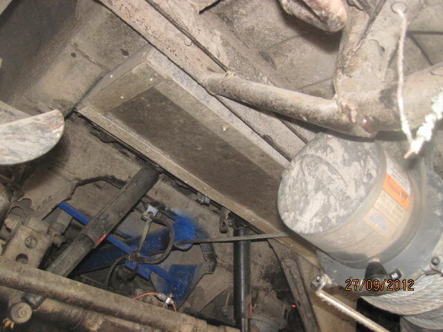

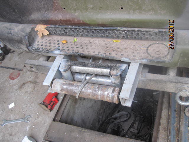

Алексей привет. Сам думал о подобном решении с тех пор ,как потаскал переносную лебедь с креплением на цепях.Не удобно, тяжело, но выручала, и не раз.Да и сделал за пару вечеров. Последнее время склонялся к варианту как у Ганса. Но про вариант в заднем свесе не забывал, и часто думал.Посмотрев варианты сначала Бусовода , а теперь твой загорелся с новой силой.Отсюда несколько вопросов.Рассматривал варианты проводки троса под машиной в трубе как у тебя, в кольцах,и роликах.Но кольца и ролики не внушают доверия,не защищенность троса, так как не видно что происходит под машиной. Труба нравится больше,но вопрос такой. Трос иногда попадает в грязь а потом заходит в трубу,будет ли она там скапливаться , и как это повлияет на живучесть троса? Я понимаю что на видео и фотках не законченный рабочий вариант , но вопрос такой. Если придется лебедиться в перёд под углом , нужен либо клюз либо губы. Куда их лучше крепить? Мне кажется хорошо подойдет защита бампера как ты делаешь И за что цеплять трос, когда тянешь на зад.Ну и главный вопрос. Как ты считаешь пойдет вариант крепления лебедки на балку калитки ,которая закреплена к лонжеронам на косынках, или придётся врезать квадраты внутрь , как на фотках? За раннее спасибо. Роман.

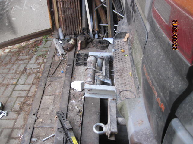

@alex_dor, под реальной нагрузкой проверял реверсивный ролик? Как-то он хлипковато выглядит. Тоже думаю осуществить лебежение назад, только не через родные губки, а перепасовывать трос напрямую с барабана на ролик который будет рапологаться под лебедкой, т.е. угол троса уже будет не 180гр, а 90, следовательно меньше потери и наргузка на ролик. Правда мне доп бак мешает пропустить трос выше моста, а ниже - слишком низко получается.

у меня подобная конструкция давно работает. т. е. одна лебедка тянет и вперед и назад. alex_dor в твоей конструкции как практически и в моей есть одна неудача и её очень сложно победить это то что трос наматываеться на лебедку в одном месте и не расходиться по всему барабану (ему труба не дает) но у меня она мм 90 в диаметре и её край дальше от самого барабана. и ролик у меня третий стоит. вечером зафотаю всё. я подумываю сделать тросоукладчик как на уралах и камазах там её вообще не видно и она сама по себе укладывает.alex_dor посмотрел ещё раз вашу конструкцию думаю клипко всё. а губки вперед куда прикручивать будешь.и если уже выносить ролик на уголке то его надо брать от губок .на этот ролик усилие страшное.

Передний клюз будет а как без него....

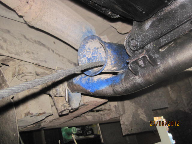

Грязь в трубе. труба гладкая 25 мм я думаю что этого должно хватить, если уж так тревсожит грязь можно поставить резновую шторку на входе чтобы её счищать.
Да машина ехала на тормозах с грунтом в перед. пока "трос" не порвали. но я был еще и удивлен что он столько выдержал, это покупалось как "веревка". Единственное была заменена ось ролика, на м20

1-е как пораванный трос протягивать ??? с тубой проше взял нейлоновую протяжку сунул привязал вытянул.
2-е что с собой прихватить летящий кусок троса при отрыве из трубок датчиков проводки ????
Джем фотки.
Губки в перед не проблема, там силовая конструкция в переди.
проще, надежнее и веса меньше на вставках, на ножах можно но тогда придется их 4 ставить по обоим сторонам лонжерона а весят они не совсем малость.

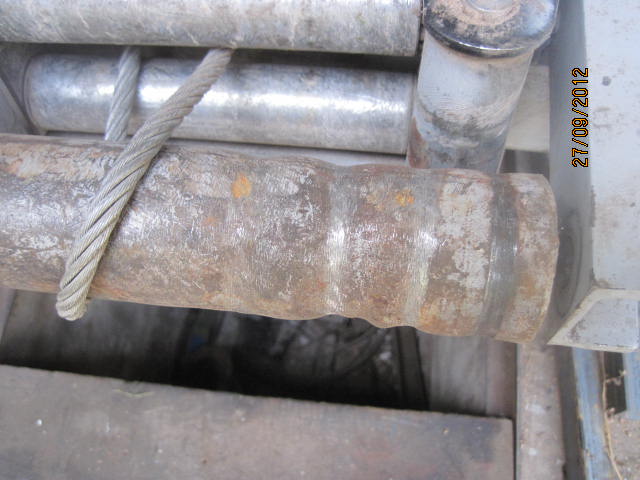

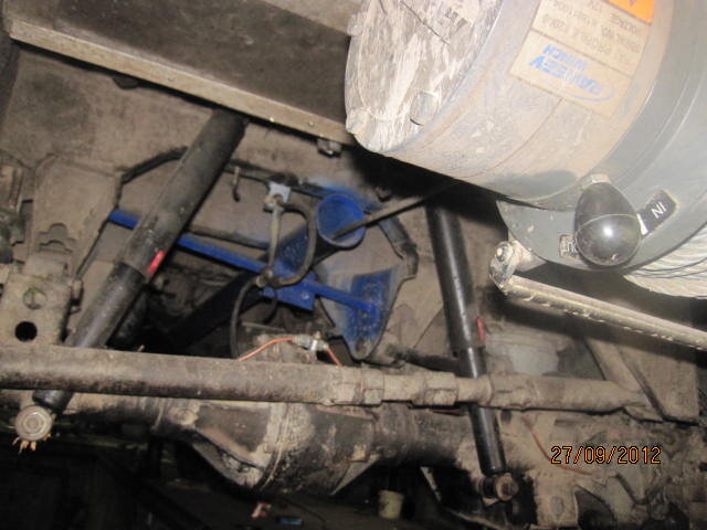

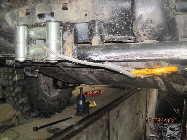

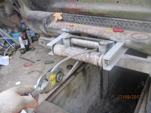

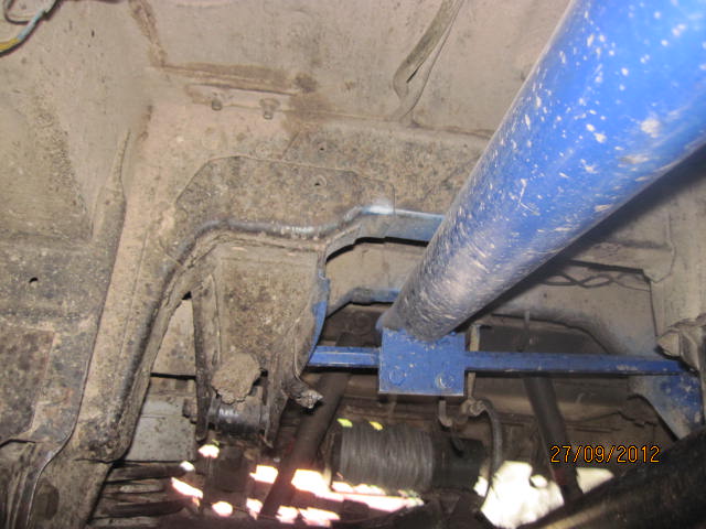

вот пожалуйста.
заметьте следы от троса на ролике а он из трубы со стенкой 4 мм.
не хватает калитки чтоб прикрыть это строение.

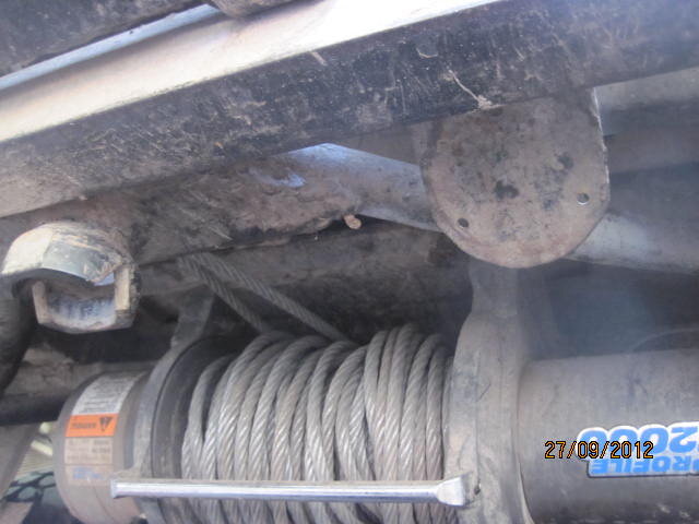

система проверена и работает отлично,а что трос в одном месте наматываеться так с ним ни чего не сделаешь,надо делать тросоукладчик, он и в нормально установленной лебедке под нагрузкой в одном месте тоже наматываеться.блок соленоидов и дополнительный акам в ящике под полом.(фото 8) ось в ролике это торсион (пермычка) с задней балки от ваз2109.
alex_dor я думаю в твоём варианте надо что сделать: концы трубки развернуть чтоб трос о края не портился и поставить ёще одни губки ниже тех что у тебя стоят (взади) целиком,ничего от них не отрезая, и впереди тоже трубку развернуть и губки узкие сделать.а если ты с этим треугольником и роликом будешь городить то взад машину будет проблематично тащить.моё конечно мнение. :)

1. трос треться об защиту ? не очень сильные потери
2. вариант клюза посередине эти наилучший в р-не выхлопной трубы есть куча мест где можно повыше провести трос,
не думал об этом ?
3. зачем трос пропускаеш обратно в задний клюз, это лишняя нагрузка на него и трос может соприкасаться с барабаном.
я бы пустил его с низу под клюзом и лебедкой.
Да об защиту треться,но это ерунда,хотел поставить там ролик но после испытаний надобности не увидел,
А пропустить снизу лебедки трос не получаеться слишком низко и редуктор мешает,у меня ведь лебедка не так установленна как у вас, лебедился уже раз двадцать и сам и других таскал, конструкция работает нормально,недостатки: когда машина лежит на пузе проблематично вытащить трос, и гнет ось и выдавливает пластиковые втулки этого дополнительного ролика, с роликом то я справлюсь. а вот трос вытаскивать придеться упираться, он тяжело тащиться когда сухая и твердая колея а по грязи нормально. а чтоб трос не терся об трос на барабане я приварил пластину между катушкой и опорой лебедки (на фото её ещё нет) так что троса между собой не соприкасаються.

система работает вот только задумываюсь над концами трубы (как сделать в виде воронки), клюз спереди стоит в 10-15 см от трубы.. (http://photo.qip.ru/.../#mainImageLink)
крепеж ролика который сзади позже будет доработан под квадрат для фаркопа (но это по весне), как раз расстояние позволяет осуществить данную задумку, вот только продумываю варианты с усилением крепежа, чтобы не вырвало (при работе фаркопа)..

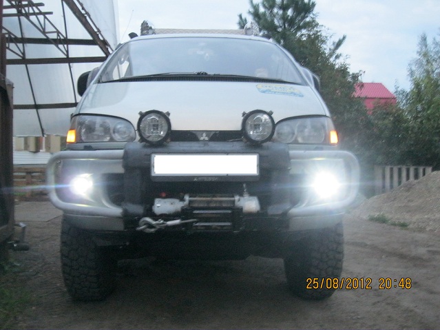

интересно варианты установки предней лебёдки.если есть фотки глянуть бы :27:
@Юрий Михайлович,
вот видео съемной http://photo.qip.ru/...99773d347/view/
вот как машина без съемной части выглядит
еще вариант
Вариант дорестайл с постоянной установкой
Вариант рестайл внутрь бампера
Вариант и вперед и назад
