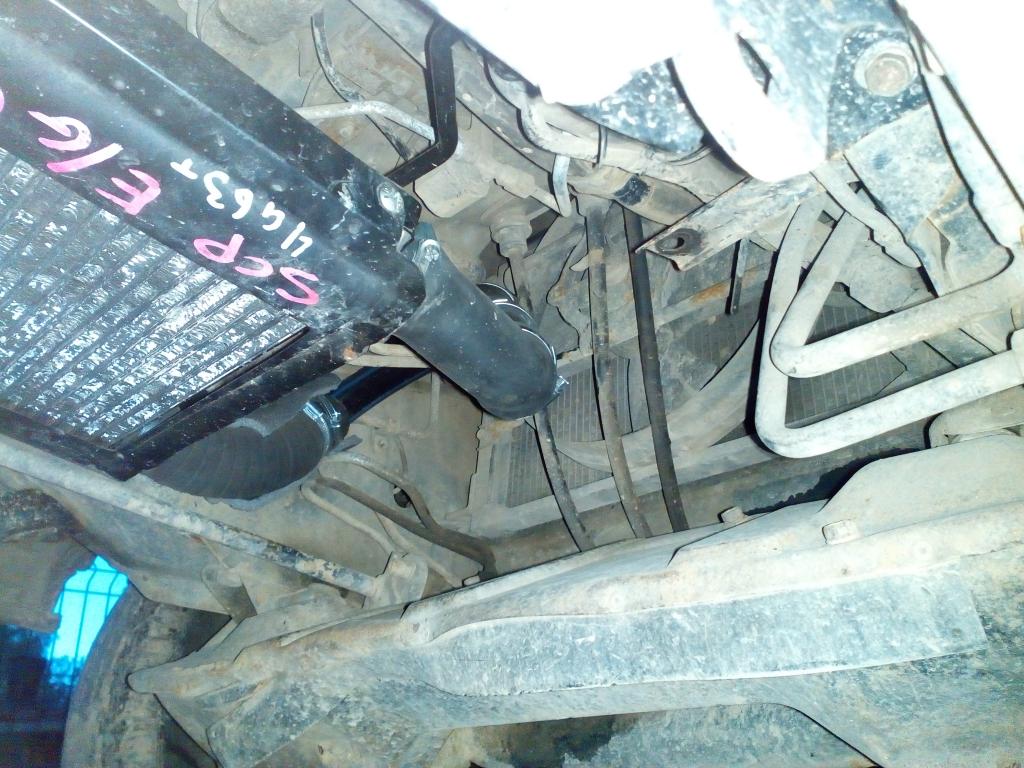

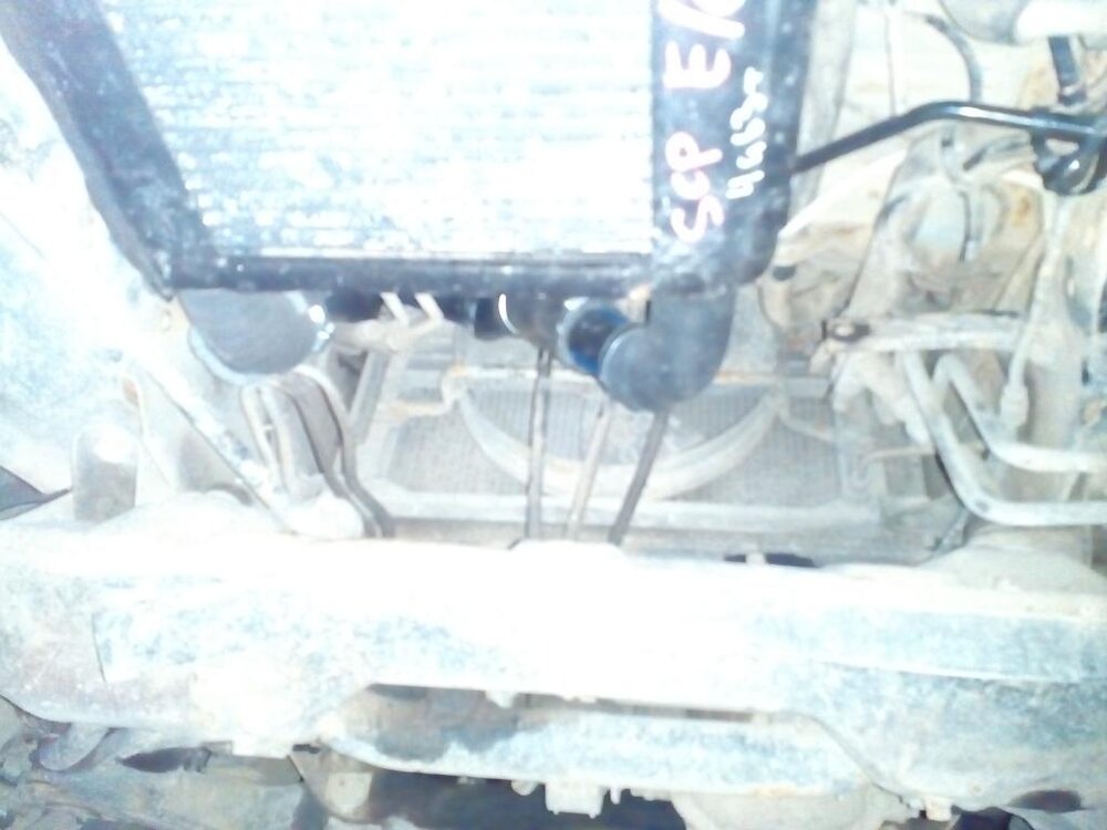

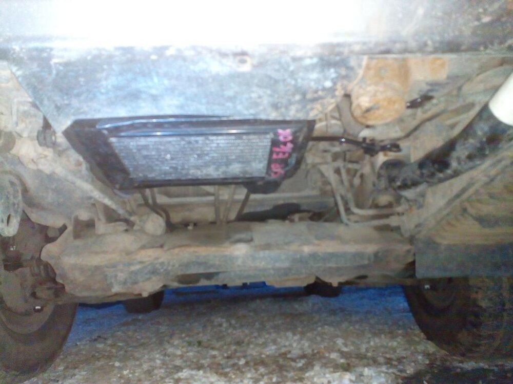

Доработал для лучшего обдува post-3744-0-36962800-1433781360_thumb.jpgpost-3744-0-73946100-1433781376_thumb.jpgpost-3744-0-32027400-1433781391_thumb.jpg
@oka859, Теперь защиту мониторить надо, забивает камушками, грязью.

Доброго дня камрады. Исполнил на своем кирпичике установку интеркулера от булки. Поставил перед основным радиатором. Вошел как родной. Вчера попробовал, песня!
Верх крепил к передней стенке подкапотного, где управление КПП, а низ к стойкам защиты стабилизатора и рычагов. Воздуховоды провел один под крылом, подрезав родной патрубок забора воздуха, второй по правой стороне подкапотного пространства.
Очень приятно был удивлен изменившейся динамикой и отсутствием перегрева ОЖ, хотя эл. Вентилятор еще не прицепил. Ну.  Температура за бортом была всего около 20 градусов.
