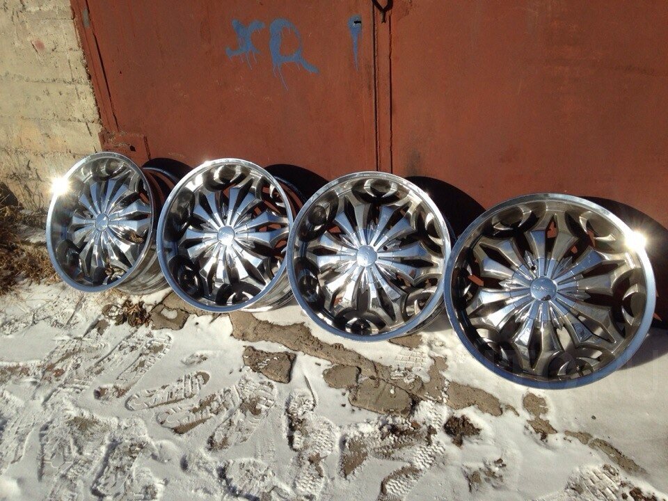

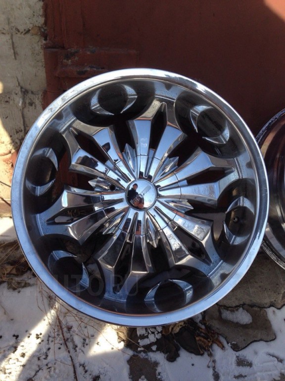

@АЛЕКСЕЙ222, мне кажется Делика на 20 дисках ну вообще никак не смотрится))) Ну фиг знает, чисто мое мнение!) ну или на крайняк опустить ее, сделать делифт, жесткую подвеску. Вот тогда 20 диски покатят))
Изменено пользователем un4given
@serpent, Да, самое оно Нига стайл
Но нужны вращающиеся колпаки, инач не богато, а так по-босятски .
Да чо вы накинулись на человека, нормально смотрятся 20ки. И рулится булка на 20ках заметно острее, точнее и приятнее, и не сильно жестче становится. Только аккуратнее на плохих дорогах придётся, манеру езды придётся поменять.
