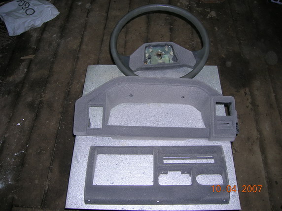

Порылся в инете и нашел схему флокатора. Собрал в течении недели. Выписал флок из Москвы. Все обошлось где-то в районе 3-х тысяч рублей. Попробовал, навыков больших не надо, и вот что получилось. Смотрится симпотно, посмотрим, что будет со временем. И что интересно, что очередь выстроилась, чтобы им что-нибудь зафлокировать. Так что затраченную сумму уже окупил.
Вот
Заинтересовало и даже очень!А можно схему и фото твоего флокатора с пояснениями как собирать и как пользоваться?
Заранее благодарю.
Заранее благодарю.
Давай мыло отправлю инфу с полным описанием сборки. Весит все в RARе в районе 600 kB.
Да, кстати, брал обшивку передней стойки и наполовину ее зафлокировал. Сегодня решил подготовить обшифку стоек и над дверями к флокированию, удалив родной флок и, какого же было мое удивление, когда на эксперементальной обшивке родной флок удалился при помощи 646 растворителя без особых проблем, а вот та половинка, которую я зафлокировал сам никак. Удалял шкуркой и то времени затратил много, так вот крепко село
