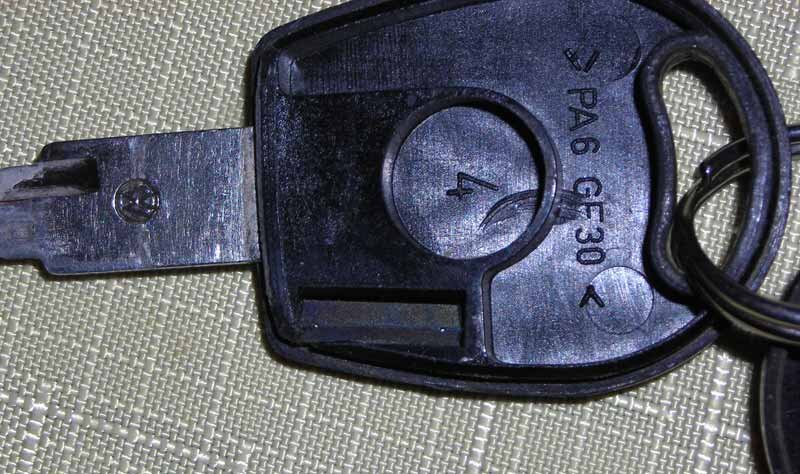

Общение иммобилайзера с ключом в такой системе происходит через катушку на замке зажигания, которая стоит вокруг личинки замка, сразу за пластмассовой отделкой.
Я честно говоря не знаю точно, но по моему там наводится эл.магнитное поле, энергией которого возбуждается чип в ключе.
Он начинает излучать определенный код и модулировать им поле катушки. Иммобилайзер считывает это дело, и решает "наш ли это мальчик"
ЗЫ Вот сфотал ключ.
Маленький кирпичик внизу это и есть чип
