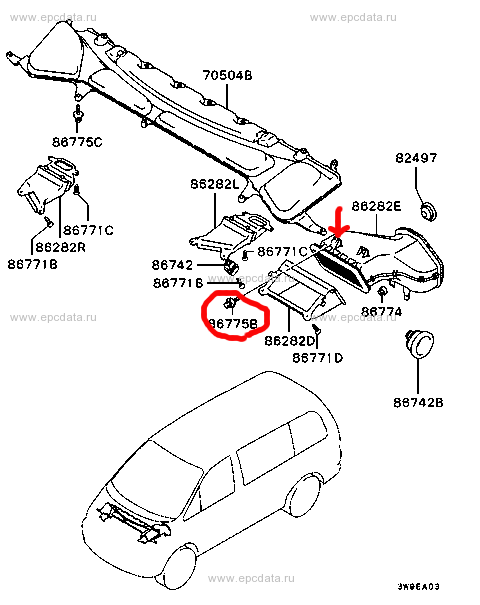

Менял тут антифриз, и при закручивании свернул голову болту стравливания воздуха :( Печать моя безмерна. ибо это деталь MS240025 будет ехать минимум 2-3 недели, Может, кто знает, какой там шаг резьбы и диаметр? Чем можно заменить? Расположение на картинке из каталога:

А это разве бол системы охлаждения? Вернее так, то, что нарисовано на картинке к этой системе не имеет отношения. Болт для удаления воздуха нарисован на другой картинке, по КАПС 55-110.
TIM7, хм, в системе охлаждения искал, не нашел его :(
