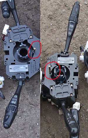

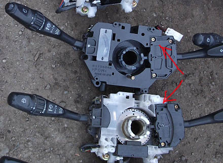

По основному принципу эти системы делятся на "с SRS" и без оных. (фото old_vs_new.jpg)
Без подушек безопасности (SRS) системы немного другой формы: "старые" системы выглядят из черного пластика, монолитно и ровно и на лицевой стороне есть "столбик" вдавливаемый при желании внутрь системы отвечающий за сигнал (клаксон)..
(Фото old.jpg).
ВНИМАНИЕ: лично проверил и убедился что "черная" и "дуцветная" системы взаимозаменяемы!!! вместо "старой" (со "столбиком") можно ставить "новую". - проблема только с сигнальным шнуром (что на "пибикалку" идёт - в старой столбик за неё отвечает - а в новой - кольцо...) но как мне кажется легко решаема установкой провода "повышенной" дины! Все остальные функции работали как надо - все проверили!

А вот для авто с SRS системы исполнены из пластика двух расцветок (белой и черной) и имеют специальные углубления с лицевой стороны для установки туда круглой "штуковины" предположительно контролирующей подушку безопасности в руле.

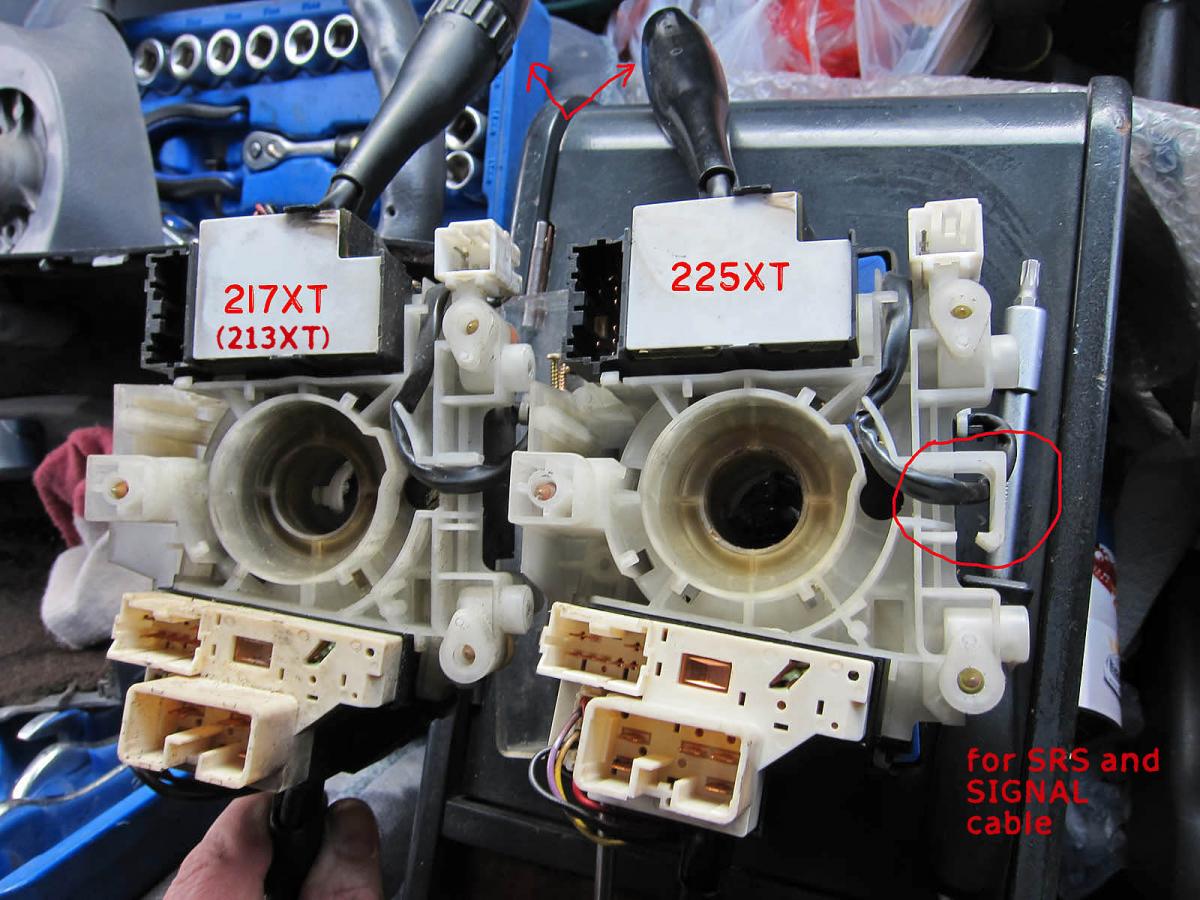

В наличии были (кроме системы старого образца со "столбиком") системы 213XT, 217XT и более новые 225XT.

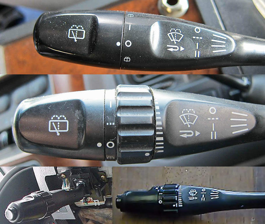

213 и 217 ничем визуально не отличаются. (фото 217_13vs225.jpg ) А 225 не имела на ручке управления дворниками кольца управления скоростью работы передних дворников (из-за чего я и занялся изучением данной темы - уж больно привык к этой очень полезной для меня фитче)...
(фото dvorniki.jpg)

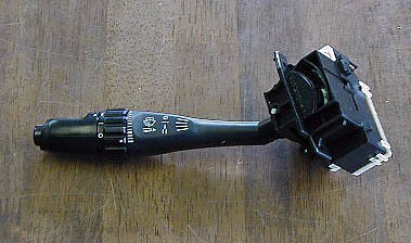

Есть и ручки с кнопкой на торце… по мне – дак не удобно…
Сразу оговорюсь, что составляющие систем взаимозаменяемы (по моему умозаключению) и возможно установить (заменить) данную функцию (управление скоростью работы дворников) заменив блок рычага управления (фото r_wipe00A.jpg).

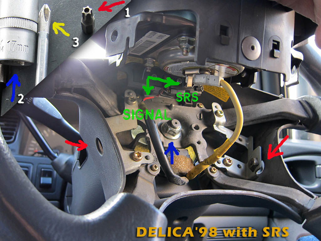

Дополнительно решил "обрисовать" процесс снятия руля: я проводил данную процедуру на авто 98 года с сигналом по центру. В этом случае (более удобно) нужно открутить два болта по бокам руля. Для авто более ранних модификаций, где кнопки сигнала расположены отдельно справа и слева (для меня очень удобно именно такое расположение), придётся помучится: с тыльной стороны рулевого колеса надо открутить четыре болта крестовой отверткой.
Снять центральную часть (сигнал и SRS), отсоединив контакт сигнала и штекер "подрыва" подушки - здесь рекомендую по аккуратнее...
Открутить головкой на 17 центральную гайку (достаточно трудное дело, если это не проделывали ранее - требуется усилие).
(Фото rul1.jpg)
Затем очень рекомендую пометить на зубцах за гайкой чем-либо красящим и не очень легко стираемым (лаком или краской) соотносительное положение руля и шкива проведя краской сверху через зубцы до центра (надеюсь поняли)... а лучше в двух местах для того чтобы потом установить рулевое колесо обратно правильно (как было).
Скинуть верхний и нижний пластиковые защитные кожухи, прикрученные болтами ("крестами") в четырех местах снизу и скрепленными ещё и защелками по краям. Не забудьте "отстегнуть" рычаг управления положением руля.
Снять рулевое колесо - достаточно тяжкое дело: я держал верхнюю часть руля руками и одновременно давил коленями на нижнюю часть руля к себе и рывками здергивал...

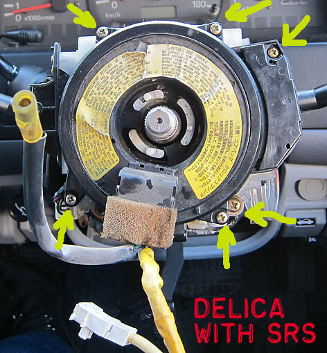

Откручиваем круглую штуковину (с желтой бумагой по кругу) на четырех "крестовых" болтах (фото) и скидываем её висеть на проводе под рулем...
Откручиваем три болта-креста (один по центру сверху и два внизу по бокам) - они не выпадут - оставляйте в гнёздах...
(Фото rul2.jpg)
От системы управления ("вертолета" aka "гитары") отсоединяем четыре комплекта проводов и система "свободна".
Далее действуем по своему разумению.

может кто из знающих подскажет, поменял левую часть (которая управления дворниками) с простой на ту что с крутилкой, на задней щетке не работает функция прерывистого режима, может надо еще реле какое поменять?
