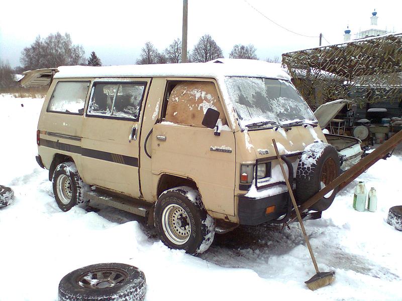

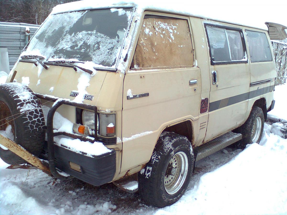

я себе такое сам сварил.сначала было кольцо потом поставил сцепное устройство.делал на глаз с учетом того что кубик видел первый раз и то ночью
На 469 сзади типа бампер, на типа бампере 2 отверстия под болты, они для тяни толкая , чтобы вывозить с поля боя раненых братьев.
Вот эти уши "бампер" , нужны для сцепки
Мне думается в поле вырвут у друг друга они эти типа бампера,на ровном асфальте и то риск,не по рельсам ведь едет!

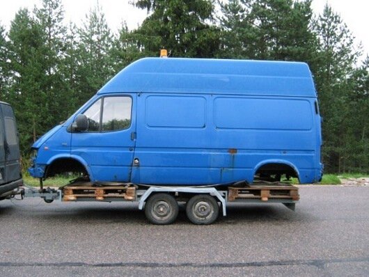

Поэтому я пошёл другим путём, приобрёл прицеп-автомобилевоз. На нём можно и машины возить и продчие стойматериалы...
Категория Е есть для такого прицепа ? Отличные знания ПДД :)
