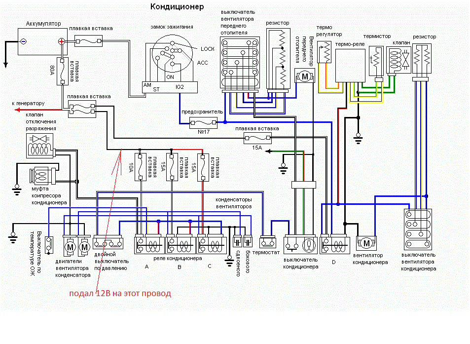

"Исправил" кондей следующим образом. Система была заправлена и герметична, а не включался.post-234-0-01050700-1311681581_thumb.gif Искать куда делся + некогда, а жарко... Плавкие вставки на аккумуляторе вроде в норме. Надеюсь ничего критичного не сделал?
Владимир500,
А как подал 12в, просто пробросил провод от батарейки до точки соединения трех последних предохранителей?
А почему было нельзя пробежаться по цепи и выяснить где пропадают 12В? Понятно, что жарко и некогда, но не безопасно.
Изменено пользователем Befs
Ктонибудь в муфте компрессора кандея на 4М40 подшипник менял? :blink: И если менял, то какой номер-размер?
Нет, взял от разветвителя, который подключен к аккумулятору и защищен предохранителем.
Владимир500,
Ну так как минимум одну плавкую вставку обошел? Вот она скорее всего и нуждается в замене!
Там все просто, берем тестер, и от батареи по цепи по предохранителям. Обычно две причины, или сгорел один из предохранителей (обычно не спроста), либо в месте слабого контакта из-за нагревания образуется нагар, который еще больше ухудшает контакт до пропадания. Очень часто этим местом бывает контакт предохранителя с его постелькой, сам выглядит как новый на месте, а вытащишь - под ним видно, что одна нога горит.
