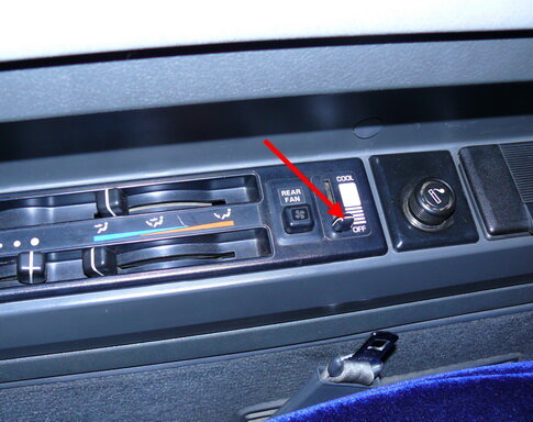

@Артем83, может. При полностью выключенном кондее кнопка REAR (или AUTO сзади) -- дует только сзади. Просто выключить контур можно снежинкой. На дорестайлах контура отдельно отключаются, если электроклапаны не удалены.

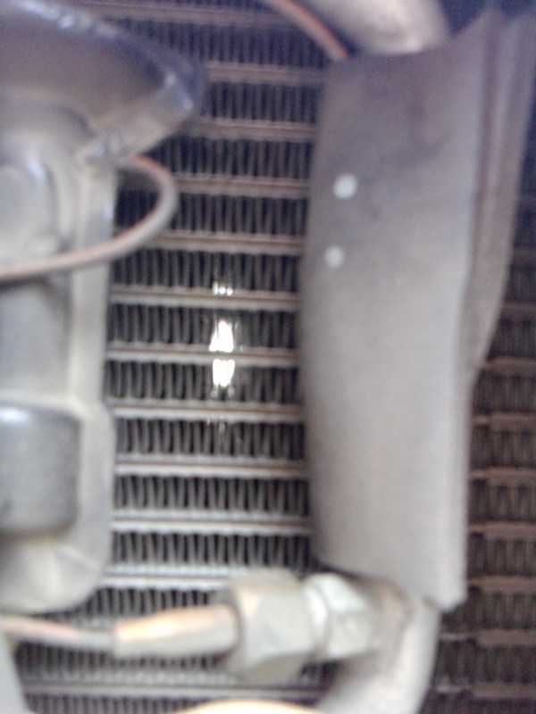

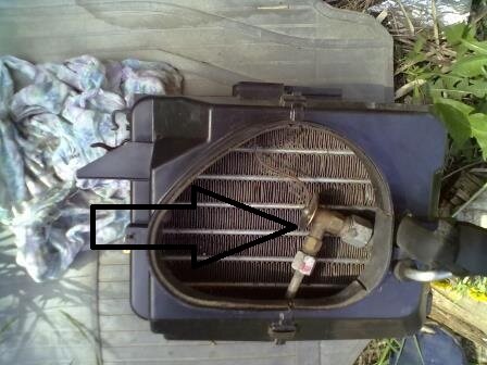

Начитался постов, насмотрелся жутких фото, решил почистить передний испаритель (если правильно его назвал).
Разбирается все просто. Снял испаритель и...он оказался чист! Даже видно все на просвет.
А фреона действительно было очень мало. Короткий пшик при снятии испарителя тому доказательство.

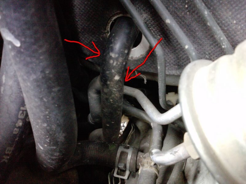

А это уже вид с моторного отсека (за аккумулятором). Стрелками я обозначил шланг по которому видимо стекает конденсат с переднего кондея т. к. второй конец просто уходит под машину. Если я не прав поправьте :)

Я правильно понимаю, что целиком снять нижнюю часть кожуха нет возможности не снимая испаритель?
Интересная идея была с проделыванием отверстия в нижней части кожуха.
Если быть точным - не снимешь кожух пока не открутишь трубки для фреона в моторном отсеке.
