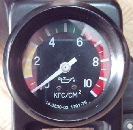

загорелась лампа давления масла
@Саня41, Не мешай технике работать, датчик - выключатель разрывает цепь если давление меньше 0,3 кг/см2 .
Контрольная лампа не горит, значит все нормально.
Дело втом что штатный датчик ампутирован по причине того что показывал вместо давления направление ветра на Ямайке. Вместо него установлен мех.датчик, тоесть контрольная лампа исключена. ТОЛЬКО показания мех.датчика. Давление на горячую примерно 0,6-0,7
Изменено пользователем Саня41
@Саня41, ну так открой книгу, посмотри давление масла на ХХ при прогретом ДВС и успокойся :)
Shadow from Omsk спасибо за действительно дельный совет!!!!
Читать умею, НО книги у меня нет!!!! Поэтому и задал вопрос компетентным людям с надеждой получить ответ (компетентный).
@Саня41, книга есть на FTP, ее можно скачать и иметь всегда под рукой. Именно для таких страдальцев ее выложили. Не надо лезть в бутылку. Чаще пользуйся поиском по форуму.
