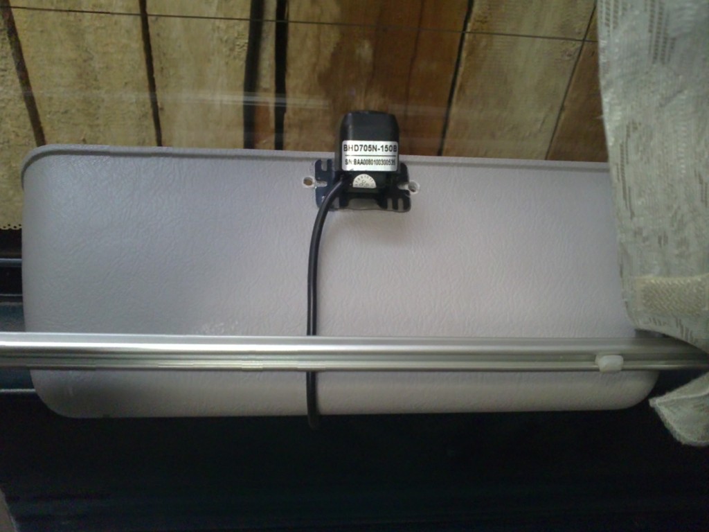

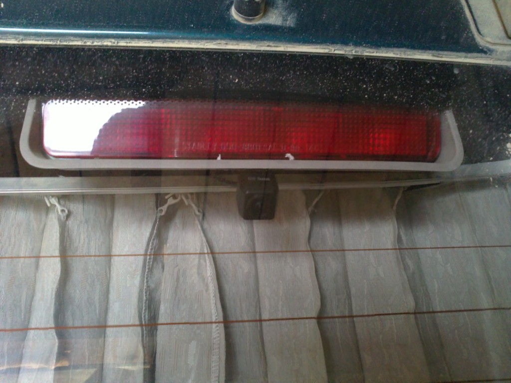

Как и обещал:питание взял от фонарей заднего хода..............пришлось попотеть с протяжкой кабеля к телевизору,но ничего справился!!

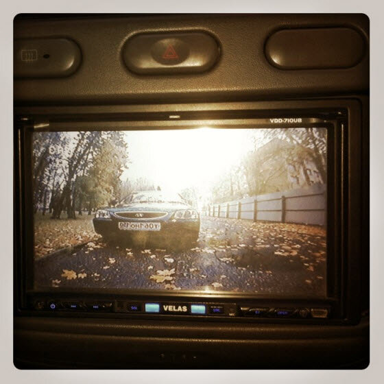

Ещё бы фото результирующего изображения (катринки на экране)...

@SHERIFF,просто будет видно как в зеркало заднего вида.Стоит у меня такая,правда отключил давно.
Теперь другая и в другом месте.

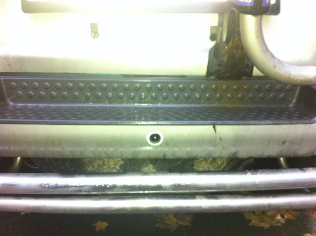

место врезе - бампер. За камеру спасибо Astronax, камера отличная!
@Groza13,в твоём случае не видно самого бампера и не возможно видеть что происходит снизу.
Типа ямы ,бордюра и тд.Плюс при небольшой аварии ,не дай бог конечно,камера на выброс.
Без обид.Просто я тоже рассматривал этот вариант и отклонил.
....просто будет видно как в зеркало заднего вида.
у меня так же и там же (как на видео)
хотелось бы увидеть фото что видать у Джаспер27региона...
@Groza13,в твоём случае не видно самого бампера...
Этот вариант многие и реализуют и довольны - есть свои преимущества...эт на любителя.
@SHERIFF,Да не вопрос...........................только дня через 2-3!!
А смысл разглядывать бампер ? Не в состоянии определить расстояние до объекта ? При такой установке прекрасно видно то что происходит по бокам ,дети ,собаки ,и т.д. Ямки ,пеньки и прочее нужно рассматривать перед тем как в них въедешь что при данной установке опять же удобно.
Ей цена 600р. :-) тем более что ПЕРЕД камерой у@Groza13, стоят трубы противоподкатные . И в третьих раздавить камеру не так просто ,она скорее из крепления выскочит :)
как вариант рассматриваю установку Регистратора с двумя камерами: одна встроена в сам регистратор, вторая выносная - вот такой вариант:
Устанавливаться вторая (выносная ) будет на задний стопсигнал, и провод будет прокинут по полку за обшивкой. Сам регистратор будет закреплен прям за водительским зеркалом заднего вида. Настроив регистратор таким образом, чтобы на дисплее была картинка с задней камеры (ну вперед снимает первая, да и сам видишь куды едешь) можно использовать как для просмотра чего твориться сзади, так и для парковки. В качестве дополнительного освещения для камеры в ночное время используются дополнительные фонари врезанные в бампер, не помню точно, но от какой то классики ВАЗа. Также установлены парктроники указывающие расстояние до препятствия, дисплей которых размещен на рулевой колонке перед щитком приборов.

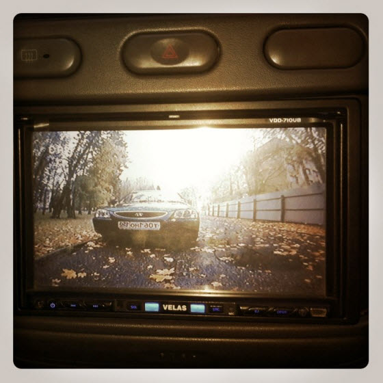

как и обещал,но уж извините что 2-3 дня так долго продлились........................машина просто была грязная,вчера сфотал!!До зелёной линии где то 2.10м!!
У меня получается - нижний обрез экрана - 0,5 метра до моего бампера

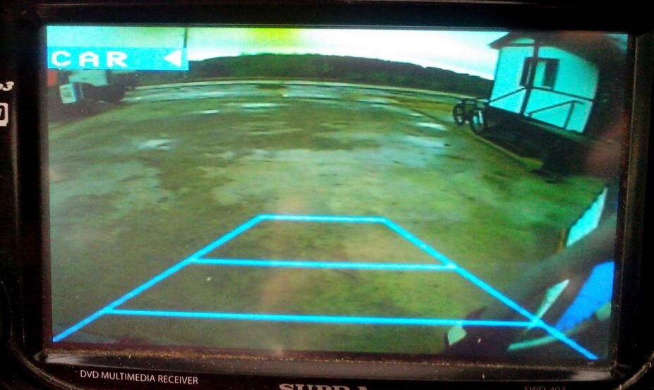

Подключил камеру ЗХ на монитор маги. Включал через релюху по питанию. То есть при движении назад включается задняя, при обгоне включается передняя. Плюс до кучи парктроник. Фоток нет пока, потому что камера кажет вверх ногами. Китайцы чета там перемудрили. Вскрою камеру, перепаяю потом выложу фотки.
Хочу в мониторе увидеть край бампера и часть пространства за кормой как у Джаспера

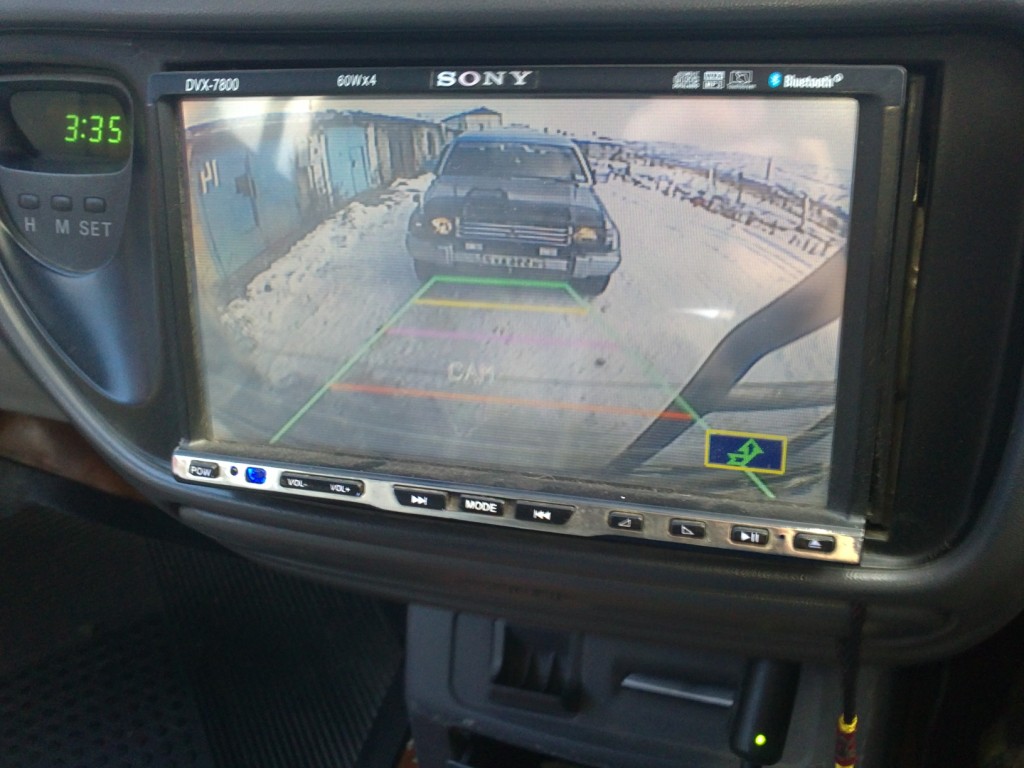

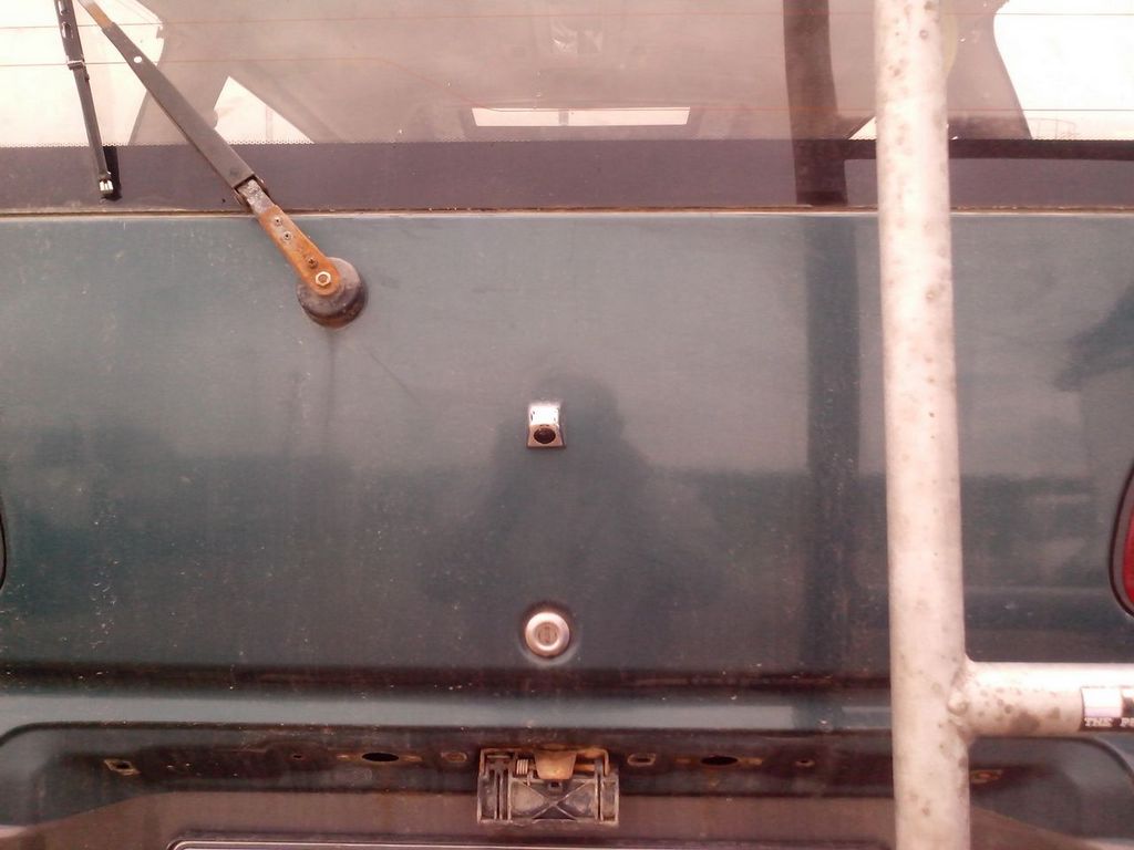

После долгих терзаний, врезал все таки рыбий глаз. Результатом доволен. Выглядит так.
Внутри так
