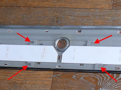

Вообщем решил тоже заморочится с накладкой.Вскрывал строительным феном-подогрел,поддел и пошел отклеивать...Вскрытие показало,что ни светофильтра,ни светопроводящего вещества там нема=((( В оконцове обклеил блестящие пластины фотолюмом(пленка светонакапливающая) и собрал обратно также с помощью фена...Не знаю,созрею или нет для еще одной разборки и внедрения ленты туда

Попробуй сдвинуть в сторону, шляпа болта должна выскочить с крепления. Крепление болтов и клипс к накладке одинаковое.
Ну а если не выйдет тогда пилить болт.

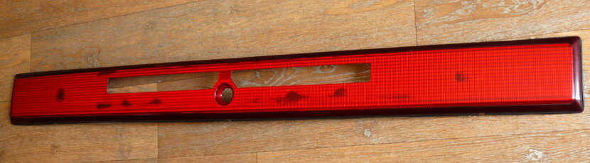

Хозяин - барин. Я свою полностью разбирал. Убирал темные пятна. Они как раз в образуются в месте отрыва планки с болтами, а заодно и люминофор отскакивает с герметиком.

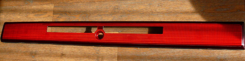

post-3374-0-73671200-1409932988_thumb.jpg было вот так.
После покраски стало вот так
