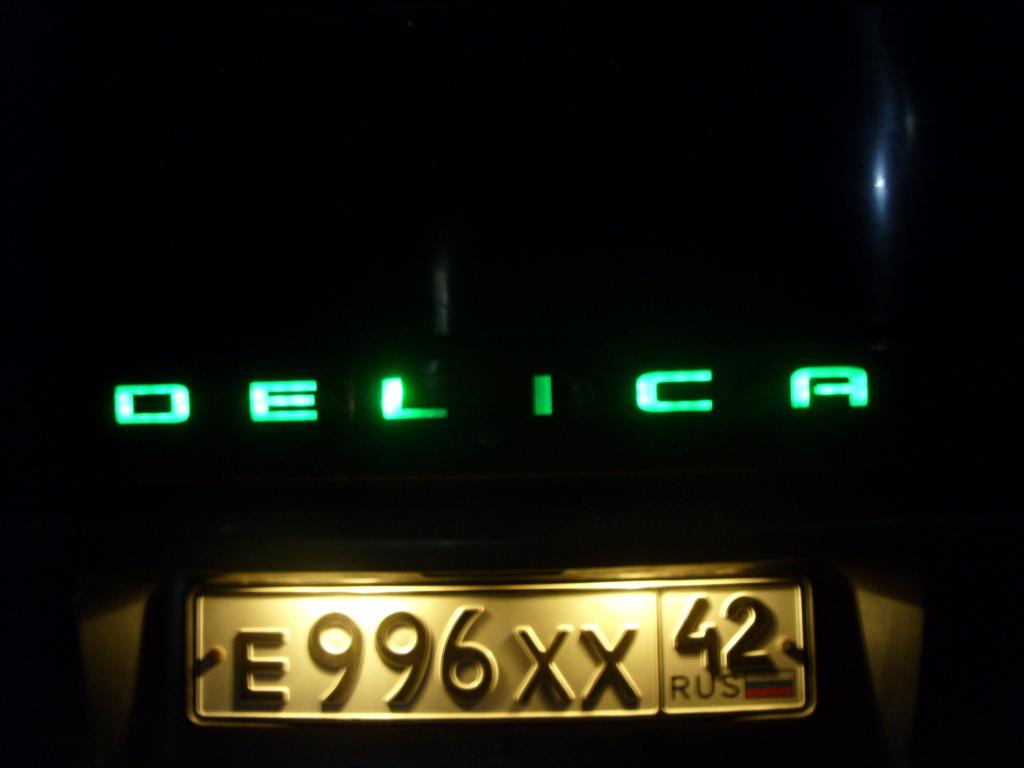

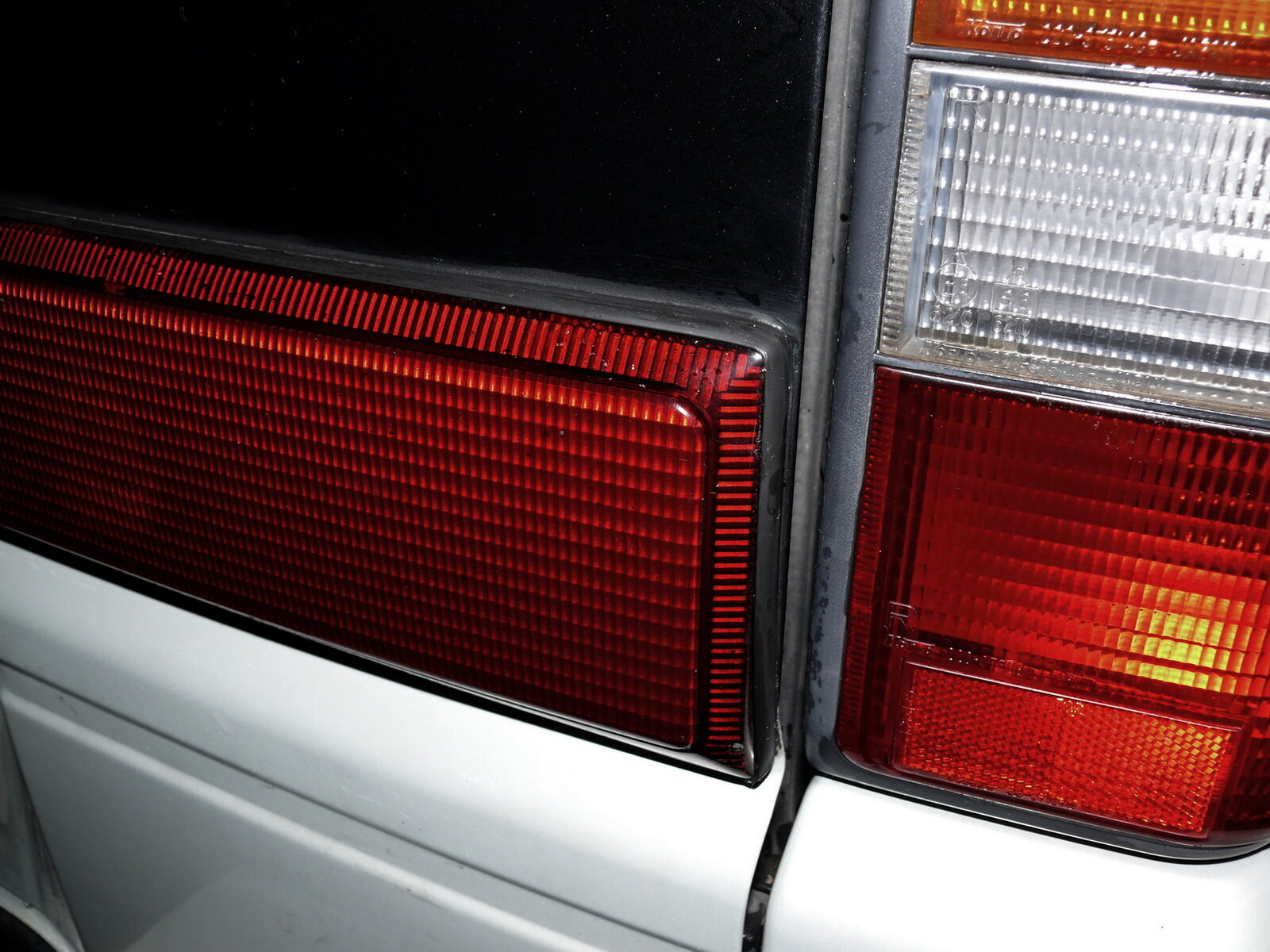

У меня наблюдаются пятна только по бокам от этой планки - в местах где герметик под металлическими пластинами. Планка поверх надписи пока хорошо держится, только на самих буквах видны разводы при свечении, но думаю во-первых если не приглядываться будет незаметно, особенно под налетом пыли, во-вторых так в чем-то даже концептуальней - без рекламного лоска, а-ля делика грязи небоицца (хотя у меня обратный опыт, но все ж для легенды пусть буде :) ).
Вопрос по этим пятнам герметика под шелесяками. Я так понимаю герметик разрушил верхний слой краски - из-за этого пятна. Причем еще с завода (т.е. типа пятна штатно предусмотрены...). Сам герметик держится за пластмассу - не отпал. Стоит его отковыривать и красить? Он там вообще для чего - подушка под железкой или реально должен ее приклеивать к пластмассе в добавок к заплавленным пластмассовым "заклепкам" по краям?
Вопрос еще по цвету оригинальной надписи. Если посветить в световоды белым светом надпись слегка только бледно-зеленая. Такая и должна быть? Белый свет надписи с легким оттенком зеленого ничего в наших правилах не нарушает (ну типа как подсветка номера)?

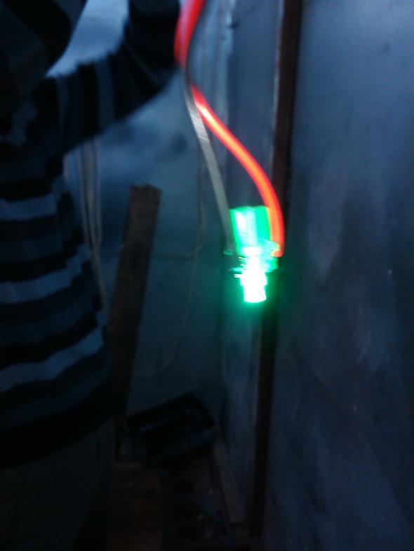

Если светить красным светодиодом - надпись едва различима, зеленым - светит ярко. Вот думаю оставить зеленую подсветку - какое за это может быть наказание?... номера или права не отберут?
Да еще, у меня пара железок оторваны, обратно пластмассу напаять реально?

Я все железки обмазал по периметру холодной сваркой, держит отлично.
Поделиться этим сообщением
Ссылка на сообщение
Поделиться на других сайтах

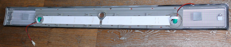

Вобщем востановил подсветку накладки светодиодом

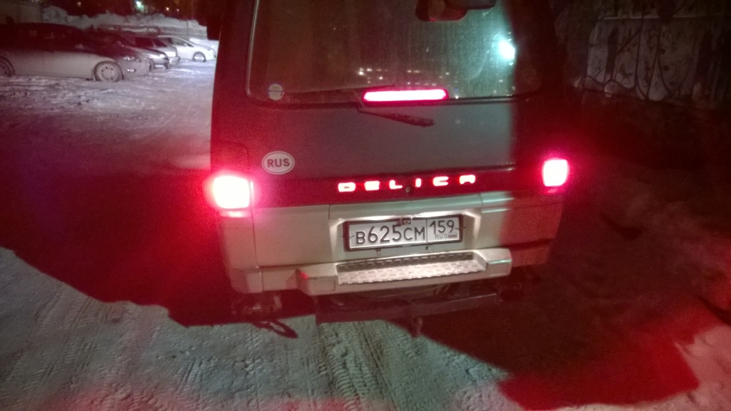

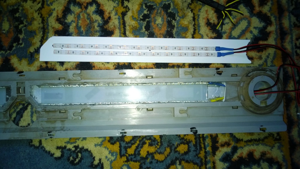

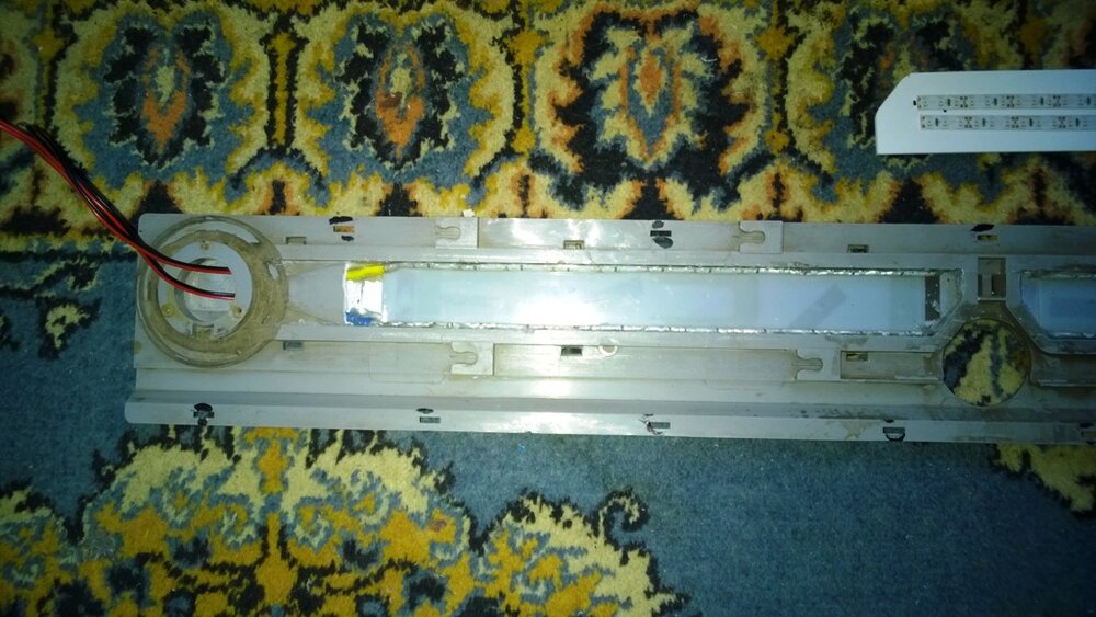

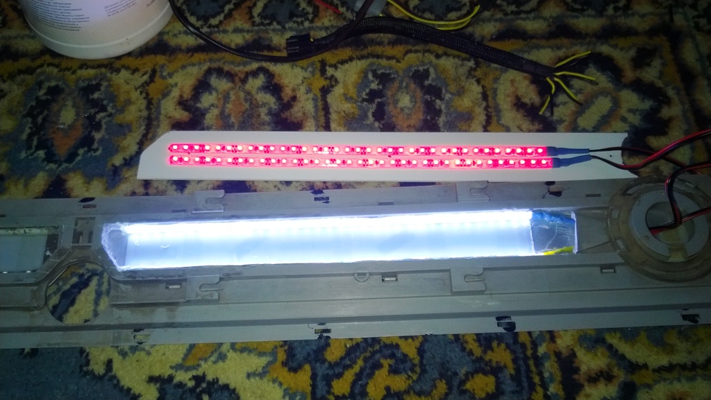

На днях снимал заднюю накладку с надписью Delica (был отколот угол), и понеслось... )))
Решил тоже вставить диоды, но хотелось два цвета - белый-габариты и стоп-красный. Заодно и камеру заднего вида прокинул.
Все подключил через 5-контактное реле (4 белых и 4 красных светодиодных ленты, все попарно подключены через стабилизатор напряжения).
Спасибо, Nord, за подсказки.
Теперь вот так:
Изменено пользователем Serega80
Ссылка на сообщение
Молодец! Смотрится шикарно. Как умудрился затолкать в канал четыре полоски?
Ссылка на сообщение
Слав, привет.
Да, собственно, и запихивать не надо. Белые пустил перпендикулярно плоскости, т.к. так меньше светодиоды видны и подсветка равномерная, а красные прямо на заглушку.

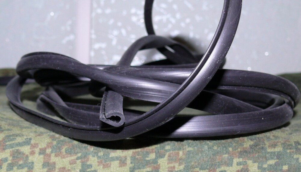

Может кому пригодится. За 20 лет, уплотнительная кромка накладки задубела, стала твердой как железо. От вибрации постоянно сдирала краску под собой, в нижней части накладки пошла ржавчина. Недавно в автомагазине увидел вот такой уплотнитель, по 80рублей за метр. post-3374-0-67346900-1505584083_thumb.jpgСнял накладку, удалил ржавчину, подкрасил, старый уплотнитель выкинул, одел на накладку новый резиновый. Сел отлично как там и был, ушло без малого три метра. Сверху в канавку между уплотнителем и дверью нанес тонкую полоску герметика, теперь вода под накладку не затекает.post-3374-0-69399800-1505584108_thumb.jpg
