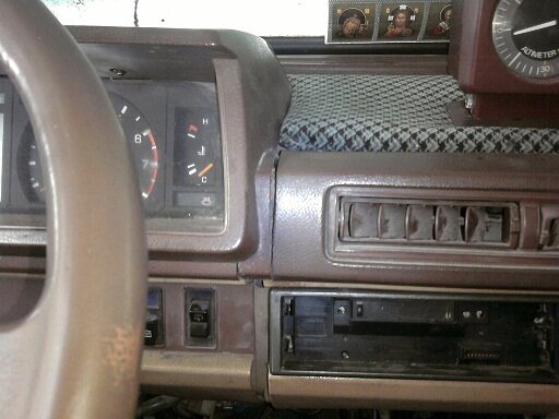

Здравствуйте все, столкнулся с проблемой установки новой магнитолы, а место ни как не подобрать, может уже кто решил эту проблему. Поделитесь идеями. Не хочется сильно портить авто переделками и как можно с меньшим ущербом внедрить магнитолу в авто.
Не понятна суть твоей проблемы???? С местом в Делике как раз хоть отбавляй! ))))
Суть проблемы в том что на торпеде места нет(или врезаться вместо родного радио), в бардачок на торпеде не лезет, пробую вставить на место родной магнитолы (вытряхнуть потроха и вставить туда)между передних сидений - переделок очень много или к крыше где часы. Крепить просто на открытом месте не хочется вот и хочется узнать кто как решил эту проблему

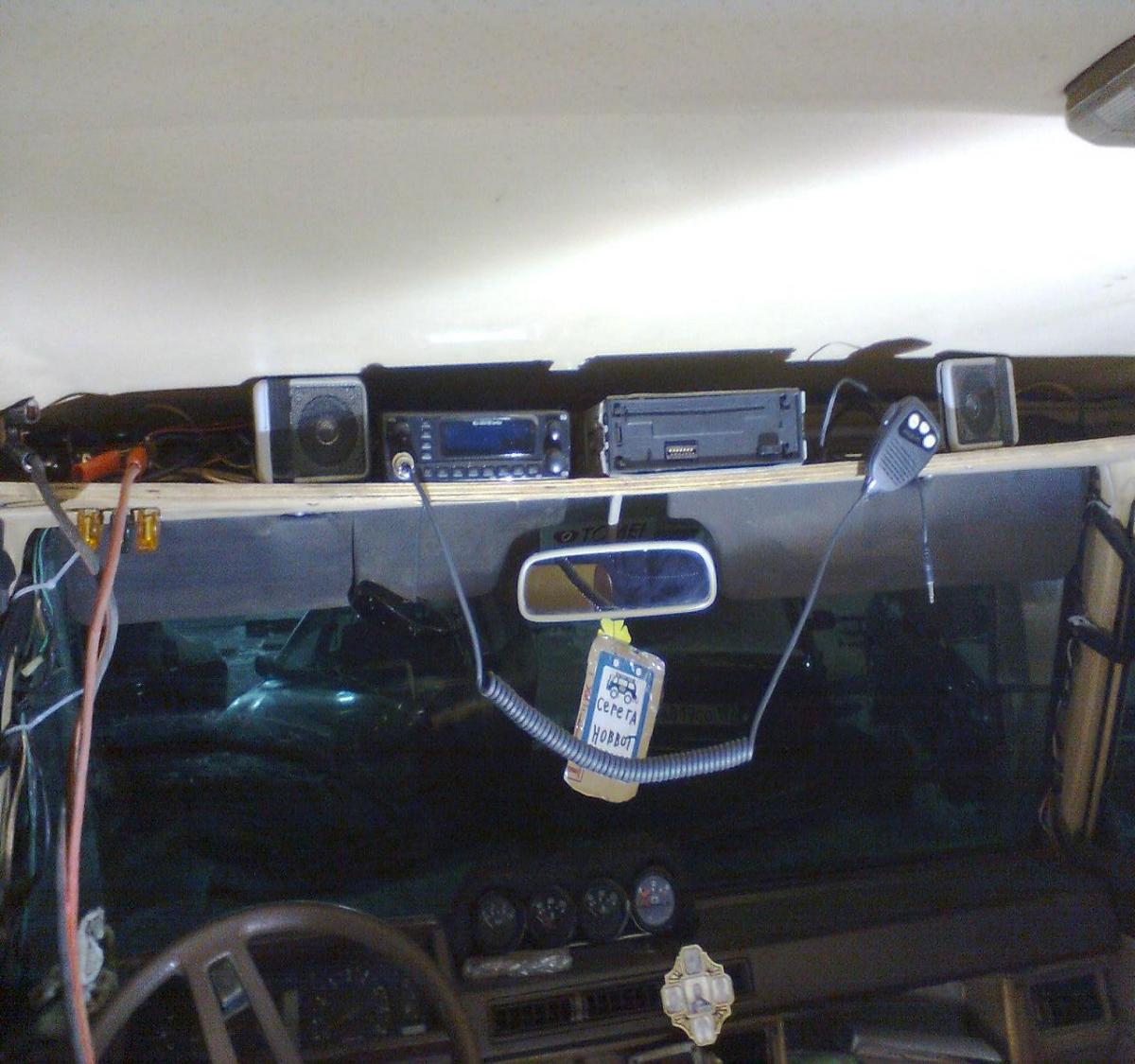

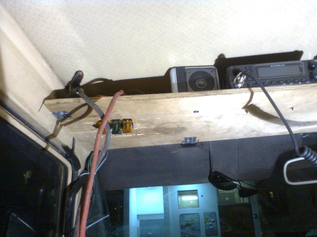

я сделал полку под потолком и туды воткнул мафон и радейку и тумблера на освещение
Вместо яповского радио нормально встала укороченная магнитола без CD привода в переднюю панель...
Работает от радио и пары встроенных разъемов для флешек, меня устраивает))
Кстати, для развода проводов использовал яповские жгуты от родного радио, чтоб не кидать новые. Полчаса с тестером и все работает.

завтра сфоткаю и выложу. только она не до делана (не обшита и проводка торчит так что силтно не кричать)
