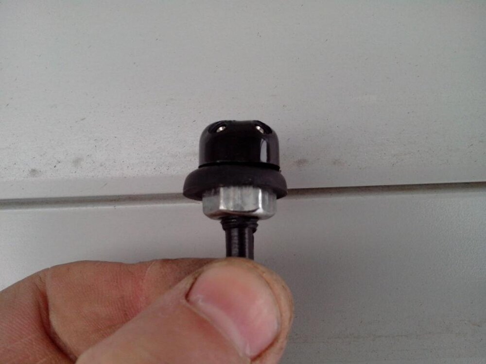

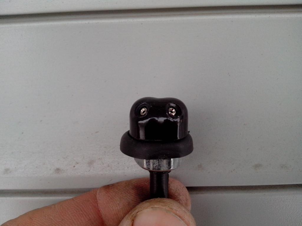

Всем привет,подходят без переделок вот такие форсунки (но они не веерные),купил в автомагазине 50руб,шт,продавец поделился их названием из прайса "лягушачий глазки",вот и фото.

Как с аппетитом у земноводных ? :)

Только сегодня поставил ,про аппетит пока не знаю,льют примерно как родные .

Не знает продавец с какого авто,я спрашивал,(универсальные ),есть только название из прайса,у него выбор форсунок большой,около 25 видов,подошли только эти .

@Константин DV, @Бусиковод, ключевой момент: крепление гайкой. Естессно, они подошли.
Это от какого-то ваза, кажется, чуть ли не от копейки.
