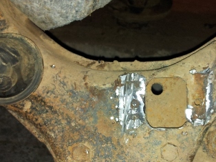

Меняю аморты передней подвески. Столкнулся с проблемой: кто-то из предыдущих владельцев адаптировал крепление к рычагу для аморта с ухом (под болт). Когда впервые ознакамливался с устройством подвески, то подумал что всего лишь усилили кронштейны для крепления аморта с ухом. Оказалось что поверх отверстий под болты оси аморта приварили два кронштейна. Спилил пока с одной лапы, там одно отверстие с резьбой, а во втором "чиж". На др. рычаге оказывается нет привареных внутр. гаек. Что делать, как быть? Есть у кого фото как должно быть крепление?

Спилил колхозные кронштейны

Решил проблему. Спилил "колхозные" кронштейны, просверлил насквозь лапу небольшим сверлом чтоб не промахнуться большим. Просверлил сверлом на 24 чтоб влезала головка на 13 и стянул ось аморта болтом с гайкой
@mort, плюсану пожалуй. Хорошо получилось, вот еще бы зачистил рычаг и покрасил - вообще бы отлично было бы.
@Shadow from Omsk, некогда уже было покраской заниматься, ремонтровался в арендованом гараже, к 1 мая надо было освобождать. Спасибо за плюс
