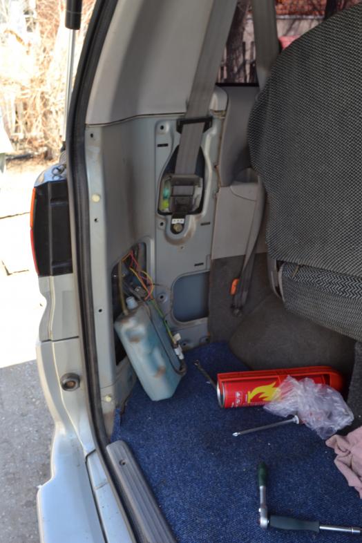

1. Снимаем левый салонный пластик(обшивку),где бачок омывателя задней двери стоит.Вроде он не мешает.
Справа не нужно, там достанем вынув домкрат.

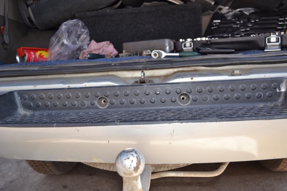

2.Над подножкой две большие заглушки их поддеваем и отворачиваем болты ,вроде под головку на 17 мм.

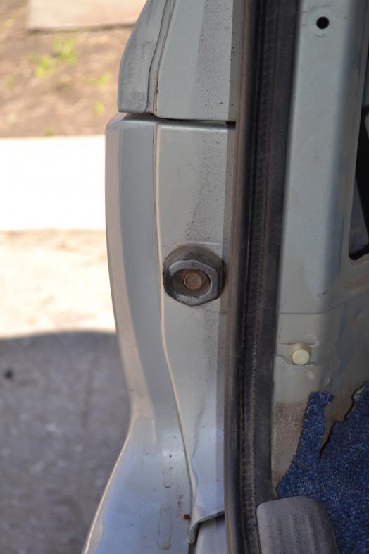

3.Если открыть дверь ,то видно слева и справа резиновые направляющие овальной формы.
Внутри их болт под головку на 12 мм.,отворачиваем их.

Как снять задний бачок ? Уже и так и сяк подергал .... что-то не получается ..
Вверх потяни и он соскочит в направляющей
@...МАЛЁК..., только сначала сними с него шланги, они упираются и не дают поднять бачок.
Я так вынимаю,за ним болтик стоит что бампер держит

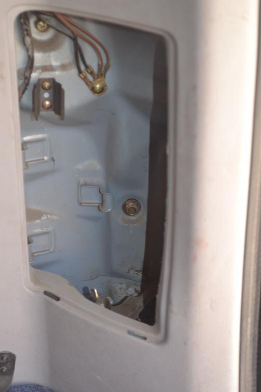

Перед покраской авто осталось разобраться с задним бампером - надо старый заменить на новый, посмотреть, есть ли ржавчина, если что обработать, но тут не нашел ни в книжке ни в инете информации о том, что за крепление с обратной стороны выделенной зоны красным квадратиком:
внутри видно обломанный болт.

Это как раз одно из креплений бампера. Только два дня назад снимал. У меня бачок очень туго снимался, но справился. Как раз пробирался к этому болтику. Ответное крепление находится в бампере. Если очень надо, могу вечером сделать фотографии. Хотя, снимите и сами всё сможете увидеть.
Изменено пользователем GooD
