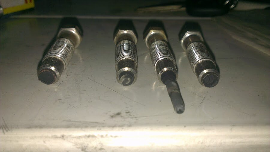

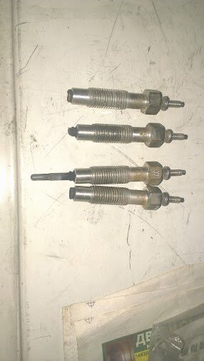

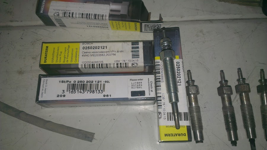

Короче,начал со свечей и фильтров.Сетка на ТНВД была слегка забита,но не критично.Свечи заказал БОШ с металлическим нагревателем.Сегодня сняли свечи,которые простояли менее 2-ух лет.Брал тогда Денсо DG-306 вроде, с керамическим нагревательным элементом.Так вот,когда их выкрутили,оказалось,что 3 из 4-ёх потеряли нагреватели.
Что может быть не так в 3-ем цилиндре,если там свеча осталась жива?
распылитель форсунки не лил струёй на свечу....
Тоже об этом подумываю,Если не лень будет механику-открутим форсунки проверим факел.Наверное,придётся распылители менять....

Да, похоже, что только в 3-м цилиндре у тебя как раз все "так".

Свечи новые поставил,заводится намного лучше,но не идеал.Распылители оставлю на осень,поменяю вместе с аккумами,если раньше ничего не отдаст концы.Ну и на днях промою бак ещё.
Ага,точно.В 3-ем цилиндре всё так.Но не так как в остальных))).
