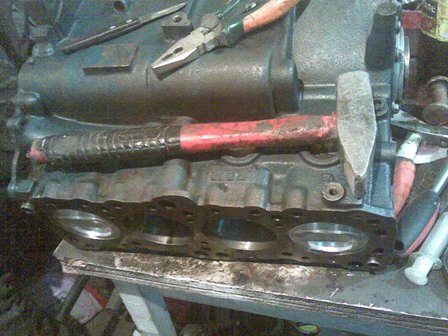

головка 4D56 подойдёт от любого авто,не важно какого года,турбо или не турбо-головки одинаковы.
Также подойдёт от любого Хюндая 2.5тд,правда у них мотор обозначается по другому но суть одна-это митцушный мотор.
Я вычитал что есть 3 варианта, отличаются глубиной посадки клапанов
Да правильно вычитал..есть такая фишка двига старого и нового образца..на грейсе тоже такие бывают)) Надо смотреть на поршни с выемкой они под клапана или без(там небольшая выемка есть). А вообще если надумаете лечить головку(типо запаивать стенки) не помогает. У меня батя 2 раза заделывал выоечилось заменой головки.
Еще вспомнил есть головки которые с шлангом на подачу охлаждения турбины есть(тоесть нового образца) но у нихна клапанной крышке надпись митсубиси и значек выдавлена, а не наклейка...Это двиги после 1993 года
Изменено пользователем maximka
у меня на 4Д56 на клапанной крышке надпись выдавлена, машина 94 г в, но не турбированая) а на турбированной 94 г в наоборот, наклейка. имхо, клапанная крышка к типу гбц отношения не имеет)
Вопрос к знатокам. Если я поставлю поршня нового образца то головку смогу поставить нового образца или нет?
После установки поршней проверь НА СКОЛЬКО ОНИ БУДУТ ВЫСТУПАТЬ НАД БЛОКОМ...
Перебирал одному мотор на Пыжа,менял вал-оказалось что старый вал с новыми поршнями не стыкуется. Задевают противовесы за юбку и днище над блоком много выступает.
Правильно не имеет она только на год выпуска влияет, вот на той что с наклейкой посмотри..шланга(сзади головки) на охлаждение турбины не будет. Мы как то двиг искали 4D56 так большинство магазинов завалены старыми двигами с наклейкой на клапанной крышке и без этого охлаждения. А те что были с выдавленной надписью все были с этим шланчиком. Самое интересное продавцы твердо били себя в грюдь и говорили что двиги у них не раньше 1996 года)
Кстати про это шланчик в легионовской книге написано, с примечанием с июня 1993.

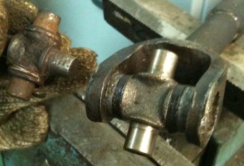

Купил машину, был люфт в рулевом упарвлении, причем, достаточно сильный (около 30 градусов). Как-то руки не доходили устранить (2 года) и вот, накануне кризиса решился. Выяснилось - люфт в крестовине, которая стоит между рулевым редуктором и тягой, идущей к рулевой рейке. Отдельно не детализируется, только с тягой. До кризиса стоила 3200. Сейчас в "Авторифе" попросили 6500.
Купил рем комплект от ИЖа (попался на глаза в магазине), определив на глаз, что похож по размерам, да и 265р не жалко. Как в дальнейшем показала практика, можно было бы купить вообще за 65р от УАЗа или ВАЗа, думаю, тоже бы подошли, т.к. визуально тоже одинаковые.
Демонтировал свою крестовину, и ОПА! Наша по диаметру 15мм, а отечественные - 16. Взял сверло, проточил - сидит, как родная!

Boroda_, только без обид. Купил ВАЗовску крестовину - говорю мастерам сверлите на 16 и ставьте... Они меня послали, сказали типа так делать нельзя купи лучше на 15 от Nissan AD - я поехал и взял 15 на 40 правда от Тоёты за 300 рублей - подошла как родная без сверления. Так что теперь осталась у меня ВАЗовская крестовинка на память.
