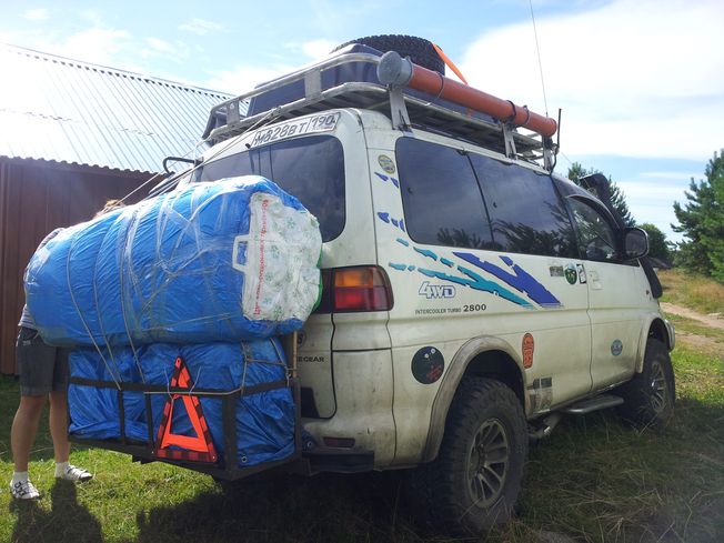

Просто в последнюю поездку в Карелию моя машина выглядела так - резервов больше НЕТ :28:

Народу 4, 3 недели почти получилось..
Тут, конечно у меня был существенный перебор по топливу - 360л..финансовая ситуация сказалась, денег не было, а солярка была..
автономности не было (был сарайчик для спанья и готовки) но зато в этот сарайчик надо было притащить доп барахло, т.к. планировалось прибытие гостей ( Paul с женой и еще 3 мелких :) )
Хотя, как показывает практика, есть еще места, где желательно иметь хотябы 100-150л запаса, хотя бы чтоб доползти до норм заправок.
По теме - идейки для доп. оборудования (фото вверху):
1. Наверху вместо традиционных ломучих дорогих боксов - волокуши для снегохода (сани тазик) емкость примерно 500 пластик 5-7мм неубиваемы, позволяют грузить поверх (5 тыр).
2. Рядышком рыжая канализационная труба - там удочки, влезает 3 шт (у меня спин, телескоп и фидер) и никто их не ломает в салоне..опять же РЫЖАЯ труба - это внешняя канализация, крепкая вещь :)
3. Прицепчик сзади - просто стальная корзинка, опирающаяся на задний бампер (там у меня швеллер 6,5) и фаркоп..так, идейка барахольщикам, не желающим возится с прицепом. Влезает 4-ре 30л топлива + свернутый пружинный двуспальный матрас :)
минус всего этого праздника плюшкиных - одна из задних пружин пополам (внутренняя ваз10-ка) теперь мониторю ситуацию с барнаульскими..только мне наверно 18 мм маловато :)
