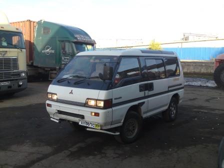

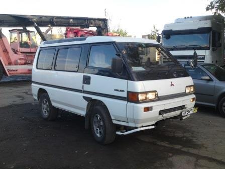

После 2 месяцев поиска кирпича, достойный восстановления вариант машины нашелся! Главное требование мое было максимально не уставший кузов ну и чтоб поездила без серьездных вложений первое время. Машина была найдена в г.Находка где ее посмотрели и отправили транспортной компанией в Мск. обошлась с пересылом в 250т.р. Только забрал из ТК сейчас делаю диагностику у Джина.

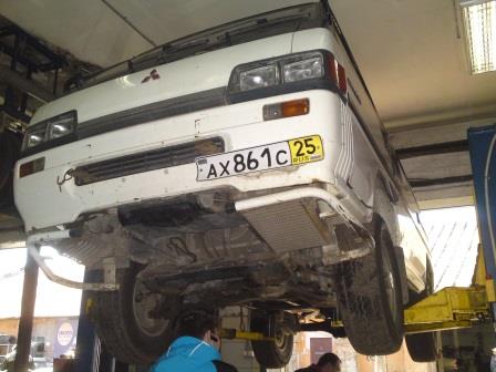

Сегодня я первый раз заглянул под машину!
Очень приятно порадовало состояние кузова снизу,
готовился я к худшему!!!
Многим интересно во сколько встает восстановление такого автомобиля,
собственно что приговорили на сегодняшний день:
