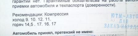

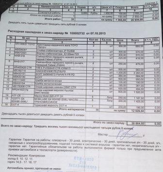

На сегодняшний день уже поменяна почти вся ходовка, все делал у Джина. Принял решение брать контрактную АКПП. Что с моей, точно пока так и не понятно, нет переключения на 4 передачу, грешил еще на фрикционы, но тест "торможение" показал чуть меньше 2000 оборотов, т.е. в норме. Жаль что у Джина нет электрика, возможно собака зарыта именно в электрической части, произвести замеры давления в магистралях АКПП тоже возможным не представляется из-за отсутствия приборов. Движек при 0град заводится с пол оборота, механики говорят что он работает абсолютно нормально, поэтому сегодня буду проверять эти замеры компрессии.

Вчера у себя мерил компрессию, на холодном двигателе: 14,16,16,16
Иван, спасибо что честно написал! А то все считают, что мы любим приговаривать агрегаты, потому что сами ими торгуем.
Мы тоже раньше юзали такие компрессометры, но надолго их не хватает, начинают врать и травить.
Основной показатель это разброс компрессии по цилиндрам.
Поскольку числовой показатель зависит от тарировки прибора.
Изменено пользователем джин
И каков приговор после замера компрессии? ЦПГ или клапана.
опять же маслице надо залить в цилиндры чуть чуть и снова замерить .поднялась значит кольца если нет то клапона
дмитрий 33, это я к чему спросил, что правильно замеряют компрессию с поставлением диагноза, замерили компрессию и записали цыфры, добавили по 5 мл. масла в цилиндр и снова замерили если компрессия увеличилась то ЦПГ, если осталась прежней то проблемма в клапанах.
