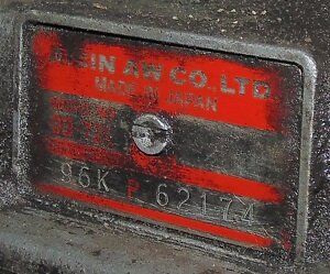

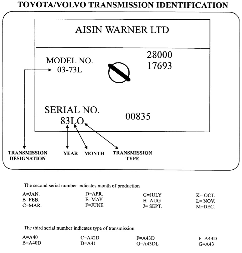

Легенда AISIN
Обозначения AISIN (шильдик на коробке):
03-70, 03-72 и т.д. это номер пакета фрикционов.
L - гидромеханическое переключение
LE - электронноуправляемая
классификация ATSG
03-50 ---- A40D
03-51 ---- A40D
03-55 ---- A40
03-56 ---- A41
03-70 ---- A42D
03-70L --- A42DL
03-70LE -- A42DE
03-71 ---- A43D
03-71L --- A43DL
03-71LE -- A43DE, A46DE, A46DF
03-72 ---- A44D, A44DF
03-72L --- A44DL, A45DL, A45DF
03-72LE -- A44DE, A45DE
03-73L --- A45DL
03-75 ---- A43
а вот моя "новая" акпп 03-72L октябрь 96 года она же V4AW2-5-GG она же AW372L она же A44DL

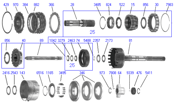

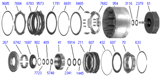

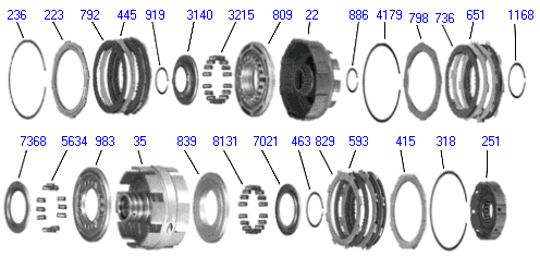

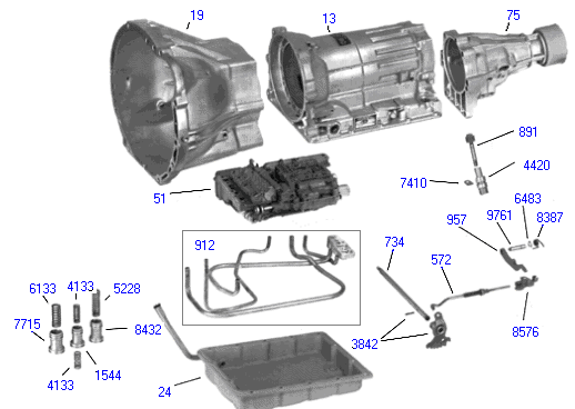

Что меняется в обязательном порядке при ремонте этой АКПП:
1. Ремкомплект - MR165272 ~8000руб
2. Фильтр !?
3. До кучи ремкоплект на раздатку (с кирпича) - MR125964 ~1500руб
На что следует обратить внимание (часто выходит из строя):
1. Выработка в корзине 4962 от уплотнительных колец суппорта насоса
2. Уплотнительными кольцами суппорта 954 вырабатываются канавы в корзине 61. Менять корзину.
3. Уплотнительными кольцами суппорта 35 стачивается сам суппорт и кольца начинают болтаться по оси, на корзине 22 вырабатываются канавы внутри.
промывка при ремонте
Если стружка алюминиевая - то это износ частей акпп (поршни в барабанах, корпус акпп изнутри, некоторые барабаны). Если стружка именно железная (стальная) - то это тоже барабаны, а если медная - то это уже втулки скольжения.
Изменено пользователем badneko

О коробке можно сказать - надежная японская 4-х ступенчатая АКПП.
При разборке, после снятия мозгов (гидроблока) открутить 2 болта, чтобы освободить суппорт 35
26,43 - Масляный насос
4962 - Сцепление OD DIRECT(4 передачи)
370 - Обгонная муфта
225 - Планетарный редуктор OD.
6783, 9573, 7682, 954 - Сцепление OVERDRIVE BRAKE (4 передачи)
61 - Корпус сцепления форвард
22 - Корпус сцепления директ
35 - Центральный суппорт. Прикручивается 2-мя болтами со стороны мозгов (гидроблока)
251 - Обгонная муфта
Планетарный ряд
384, 882 - Сцепление LOW/REVERSE
28 - Вал с солнечной шестерней
824 - Обгонная муфта
15 - Планетарный редуктор передний
40 - Планетарный редуктор задний
81 - Выходной вал, на него одевается карданный вал
7808 - шпонка
9339 - шарик фиксирующий шестерню привода спидометра
слямзил у http://akpp-inform.ru
кстати по поводу "одинаковости" Айсиновских бензиновых и дизельных коробок http://www.toyota-ace.ru/a45d.htm
сам спросил, сам ответил, сам сделал ))))) ногами не пинать, инфа пока собирается для сэбэ
