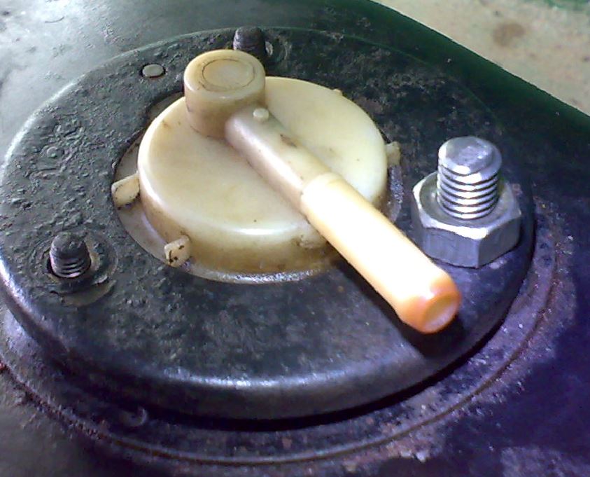

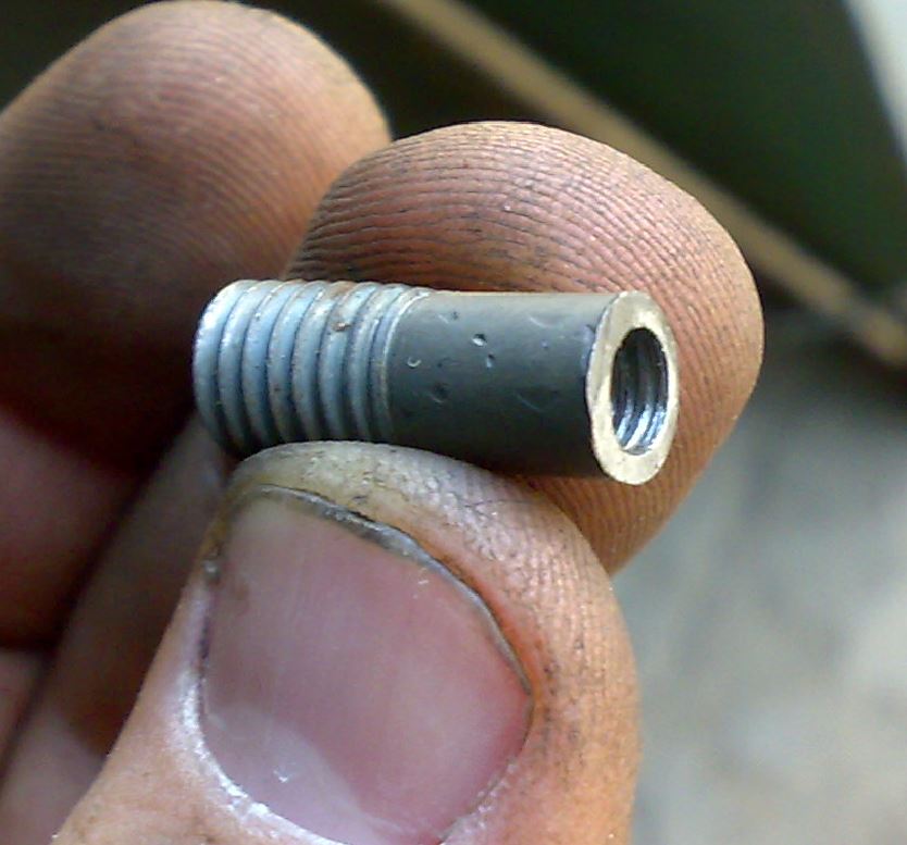

Сегодня сломал бак :-) Долбанные болтики на 8 мм открутились все относительно легко, а один, последний, так же легко свернул мне шпильку ...
Пришлось изготовить вот такую высокотехнологичную хрень типа солдатик :-)
Получилось так
:-) за то надежно...

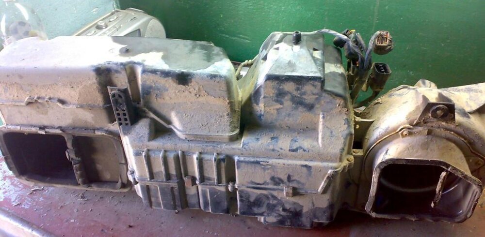

Снял заднюю печку.
Замучался с эл. разъемом, мало того что он весь грязью забит, с фиксатора не снимешь, так его кто то на красный герметик посадил.
В тот момент когда я собирался идти за ножницами :-) гад сдался.
Печка держится на 5-ти болтах на 12-ть, на удивление все легко открутились.

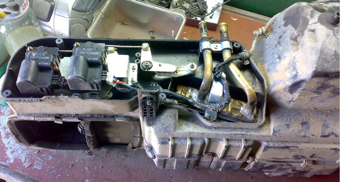

Разбирается печка так же легко:
Вот она в сборе (перевернута в верх ногами):

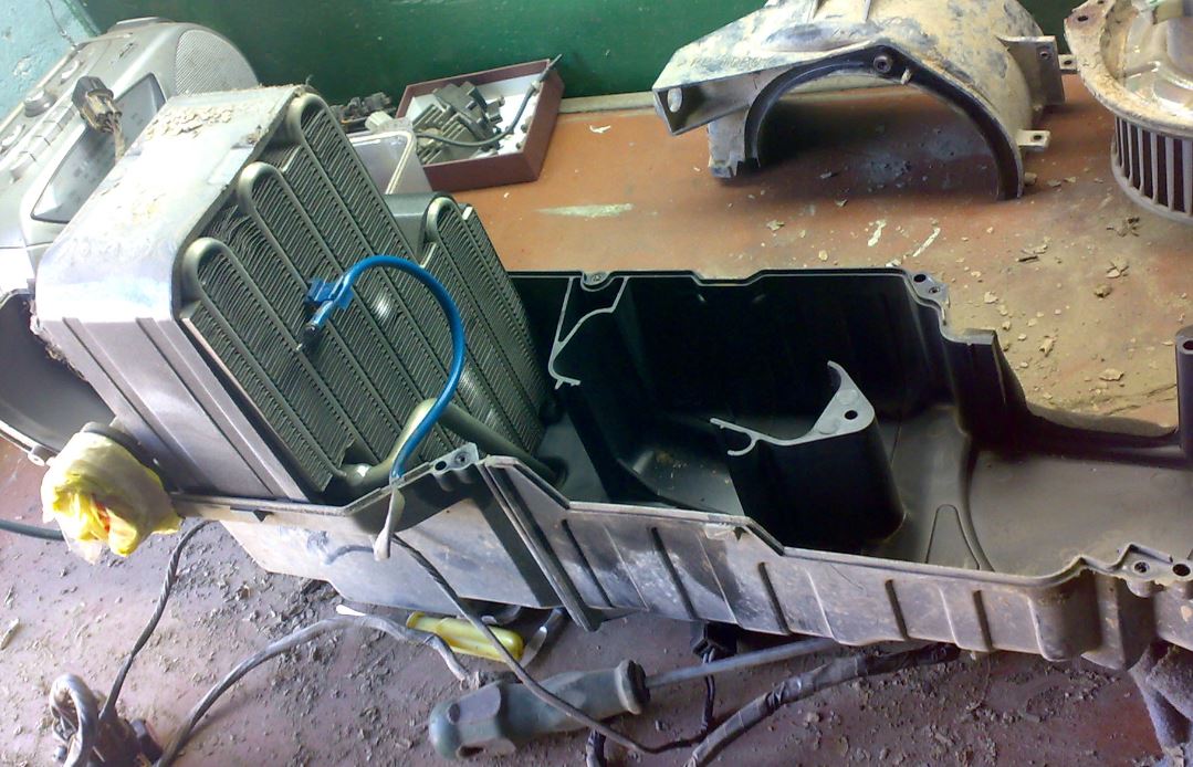

Снимаю первую крышку. Открывается доступ к радиатору печки и двум приводам заслонок. Крышка держится на саморезах.

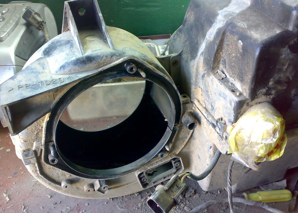

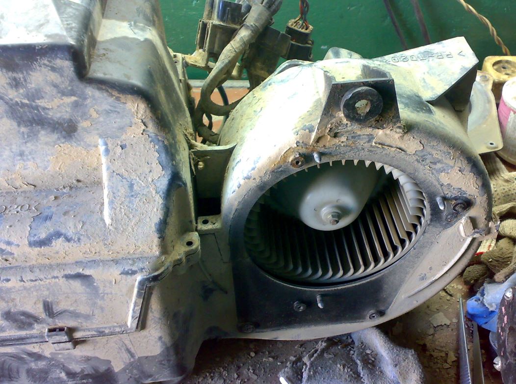

Далее снимаем патрубок и нагнетатель. Тут все хуже саморезы многие гнилые и сворачиваются на раз.
Откручиваем по периметру оставшиеся саморезы и снимаем вкруг все фиксаторы (три штуки развалились в руках - сгнили) и тянем корпус с заслонками и приводами в верх. У нас остается испаритель кондиционера и последний кусок корпуса :-)
В печке, на удивление было все более менее пристойно, немного ворса на испарителе, следы грязи и глины вокруг сливных отверстий. Видно что при проезде бродиков и луж какое то количество жидкости в корпус попадает, но ее уровень не поднимался выше 1-2 см. Пыли тоже не много. Но видны следы деятельности человека :-) радиатор паяный, соты замяты и валяется шуруп неизвестного происхождения.

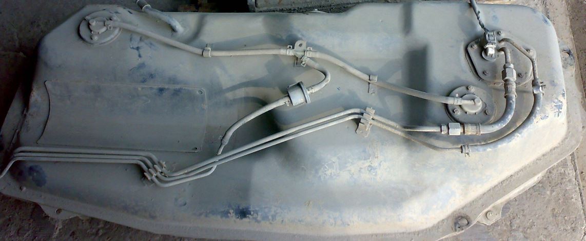

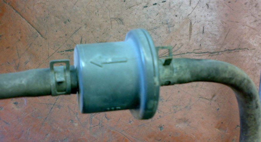

По сегодняшнему дню возникло два вопроса:

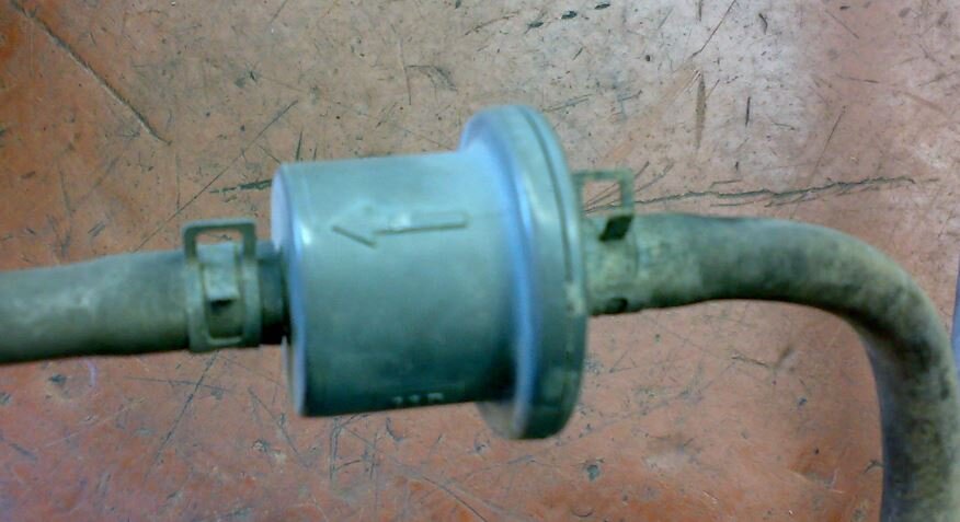

1. На фига вот эта хрень на баке:
post-14353-0-92394800-1397375569_thumb.jpg post-14353-0-96861500-1397375581_thumb.jpg
2. Как проверить эл. мотор нагнетателя задней печки. Дал +12 он крутится. Не шумит не гремит. Но от руки вращается как то не свободно ... крутанешь, два-три оборота и встал. Может где нибудь встречается упоминание о силе тока на эл. моторе, я думаю по этому параметру правильно судить о его состоянии.
1 фильтр тонкой очистки... нипомню штатного, значит колхоз
2-3 оборота - вроде неплохо. Можно снять крыльчатку, промыть подшипники и смазать - будет крутить пободрее.
