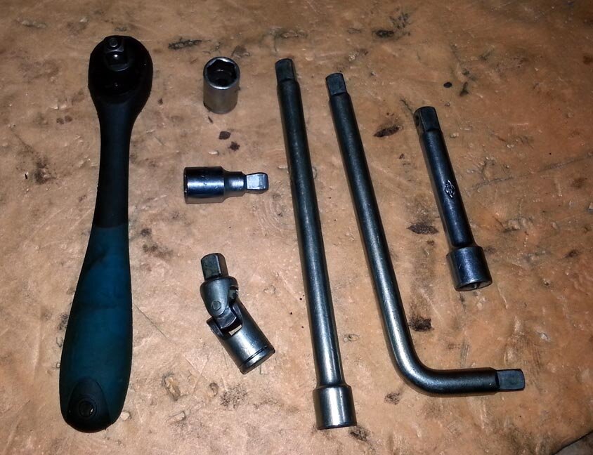

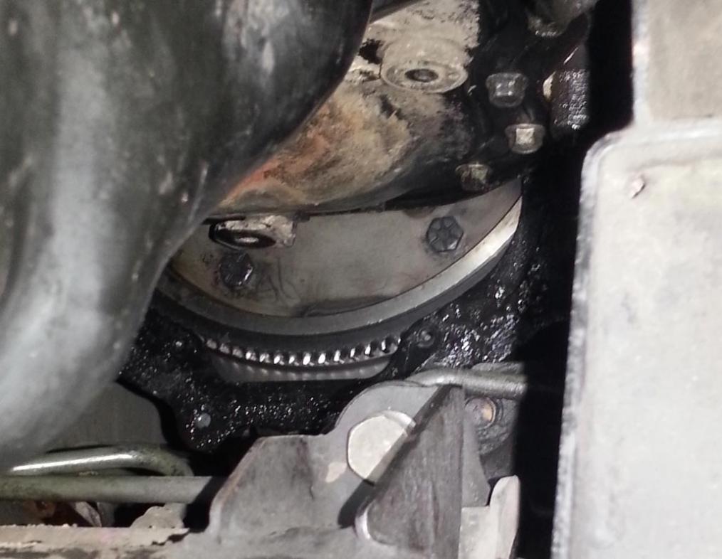

Какие матерки использовать при откручивании гидротрансформатора? Перебрал все какие знаю. Итог - Ни одного открученного болта.
Кто, чем туда подлазил? Пробовал напрямую трещоткой с головкой - неподлазиет, через удлинитель с карданчиком - срывается. :24:
Посмотри в этой теме ниже , снятие АКПП , я там отвечал !
Нашел про приспособу с домкратом для снятия акпп, а про то чем подлезть открутить гидротрансформатор через лючок ничего не нашел.
Откручивал , два удлинителя по 15 см тонких с карданом , и головка под биты , в нее биту плоскою ( прямая а не крест ) , усилие рук т.к на клею сидят зафиксировать моховик (монтировка и т.д ) и счастье , на место ставить так же с клеем ( фиксатор резьбовых соединений ) , это не приспособа а элементарно , в хороших наборах ( инструмента ) все есть , только удлинители дополнительные купить . Можно сделать приспособу , для меня смысла нету !

Второй день валяюсь под машиной. Результат = 0!
Может у меня инструмент не того цвета?
Может нужно поддон или рейку снимать?
Изменено пользователем M397EB
Аллилуя!!!! :30:
