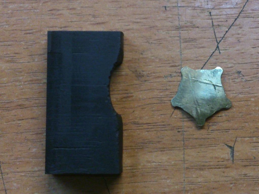

В субботу наконец-то снял генератор, спасибо погоде. Гена заклинивший... Сегодня разобрал, а в насосе лопатки подточены и какая-то фигня в виде звезды шерифа... И откуда она взялась...?
Вот лопатка и фигня которая была внутри ваккумника (лежала на стенке), видать об нее лопатки и поело... Лопатки я так думаю можно развернуть?
