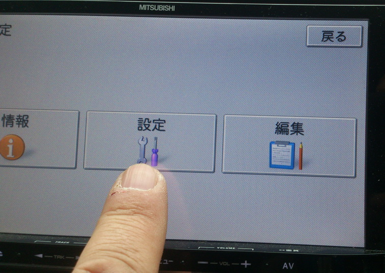

Отправлено 02 Ноябрь 2016 - 09:09
На рамке нажимаем эту кнопку.

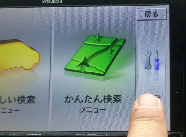

Отправлено 02 Ноябрь 2016 - 09:23
Потом все уже на экране.

Отправлено 02 Ноябрь 2016 - 09:38
Жмем кракозяблики.

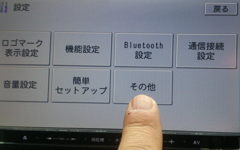

Отправлено 02 Ноябрь 2016 - 10:00
На фото палец указывает куда жать а не жмет.

  • PipPipPipPip
  • 3 357 сообщений
  • Автомобиль: Были P25W 4D56 88г МКП, 91г АКПП, теперь PD8W 4M40 АКПП 96г и D:5
  • Место жительства:Мирный, Якутия тф 89l4252l442
Отправлено 02 Ноябрь 2016 - 10:12
Опять каракули

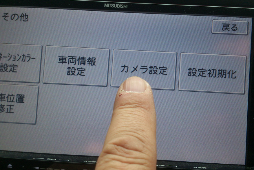

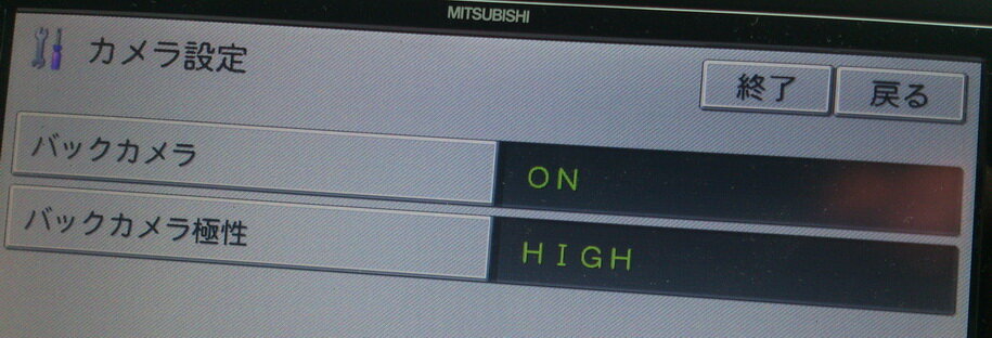

Отправлено 02 Ноябрь 2016 - 10:30
Вот мы и на месте, выбираем включение камеры и качество изображения.
