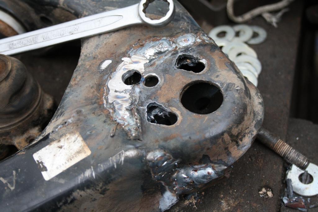

Поставил скошаные проставки на свой кирпич!Поломало один рычаг!Рычаги не пелил нече сними не делал!Но были накручины торсы до попы!И мне пришла мысль что проставки здесь не причем когда рычаг поломан!Точнее как сказать не причем!У подвески увеличиваеться ход вниз и до нижнего отбойника есть много места!Когда без проставки там только палец пролазил!При установке проставки получаем излом шаровой опоры и вывесив колесо она начинает ломать рычаг!Какрас в том месте где и крепиться!Получаеться работает не весь рычаг а только край который шаровая выворачивает!Причем когда подпрыгивает морда автомобиля происходит вообще удар!Всетаки не даром у нас два отбойника низ и верх!            (мои личные наблюдения)        Рычаги от старекса и резина 265 75 16 с дисками -20  год полет нормальный!Тарсионы больше так не накручивал!
Изменено пользователем dimon444

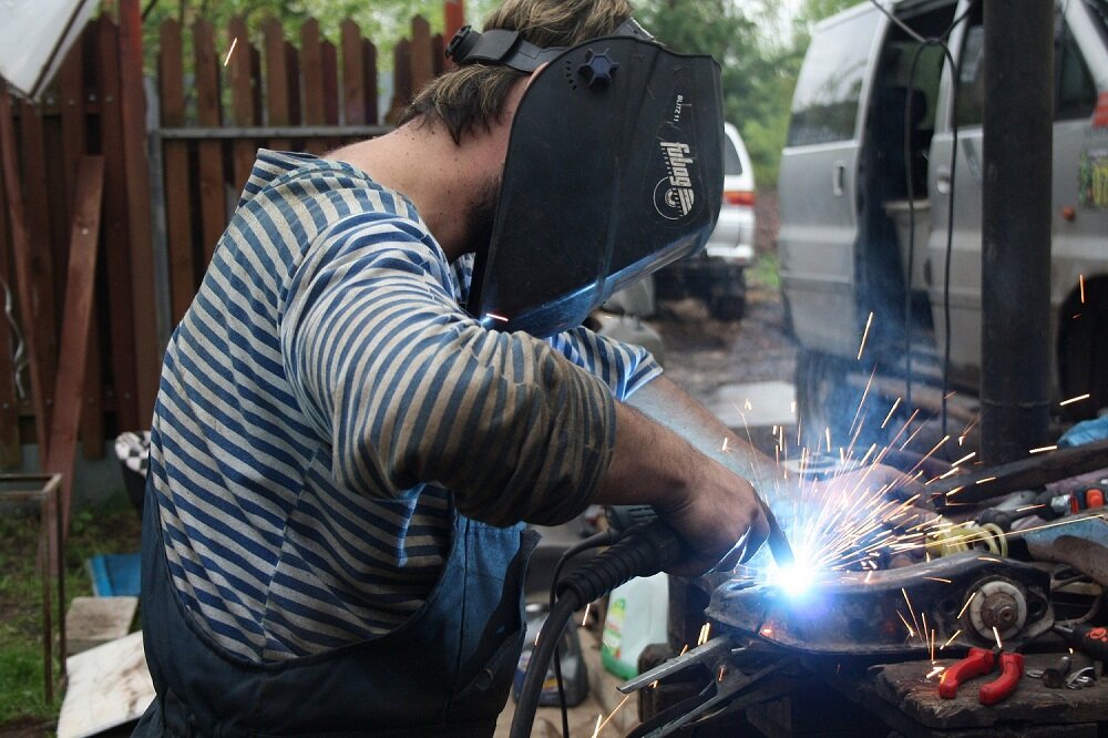

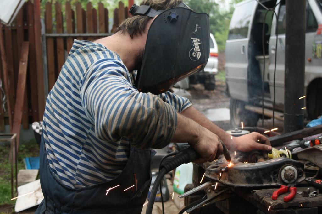

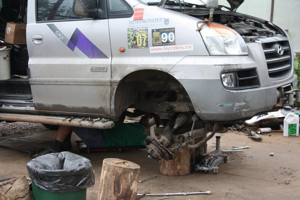

Вот в накрутке торсов и "беда":)
Вот так некоторые делают. И это самый правильный выход из положения.
    Правда это не Делика. Но суть одна и та-же.
чуть из другой серии но по теме
когда делали старексы, у них верхний рычаг как у нашего монопривода, и прихлось бы для косых проставок срезать пол рычага, и пошли по другой "ветке" развития тюнинга
просто изготовили уникальные рычаги, во промежуточная фотка
Вполне живучий вариант ,учитывая что я их из вредности нещадно долбил о всё подряд ....
