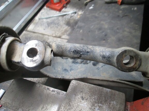

Первый раз встретился с этой охинеей , весной переходил на летние колеса нормуль , летом заметил что салент задний под углом стоит , сегодня ставил зимние , глянул и офигел , лопнуло крепления рычага в районе торсиона но за болтом , конечно это не проблема , сделаю , скорее всего вылазиют последствия поездки во Владик , конечно не хотел тему создавать , но интересно у кого то крепление лопалось ??? В четверг сниму фото скину .

У меня все усиленное , можно сделать проще ,из швеллера 140 мм и ничего снимать не надо , наверно я не так выразился , лопнул у меня сам вал в рычаге ( первый раз с этим столкнулся ) ни когда не слышал об этом чтоб такой девайс был , мне просто было интересно узнать почему и кто то с этим сталкивался ???
@Evgeny Baikal, т.е. ось рычага лопнула? Ну так правильно, где тонко там и рвется, если уже крабы усилены по самое не балуйся.
Shadow from Omsk . где тонко ? но на оси метал хороший т.к с металлом я дружу , на 14 порвать практически кованный , это очень сложно , а может ты и прав при больших нагрузках ,конечно японцы не для наших особенно наших северных др , но мы пытаемся сделать из Делки хороший внедорожник , доработки и доработки но этот узел вряд ли получится усилить как я думаю !!!

@Evgeny Baikal, ты не понял, усилив лонжероны и крепление рычага, ты оставил ось без усиления, относительно других частей она стала самой тонкой, по этой причине порвало ее. Надо было найти причину, по которой там происходят такие деформации, лечить ее, а не следствие.

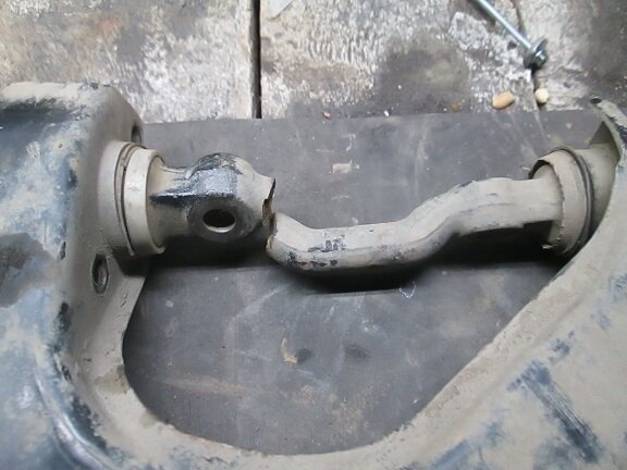

Сегодня разобрал и установил причину , вроде мелочь но геморойно и по разбору и по финансам , причина оказалась из за ослабления болта который держит ось со стороны торсиона поломка гровера , там на металле что с одной что с другой аж зеркало набило , с осью хрен сней запас есть а сайленту длинному пипец пришел срезало все резиновые уплотнения , стоит он 2600 с чем то у Vol - а , так что после замены сайлентов на рычаге ставить нужно новые гровера и затягивать до пупа . И всего го то гровер мать его ити иногда создает столько проблем :3::unsure: ( ось диаметр 21 мм в прошлом посте сказал по памяти и на глаз просто на нее не обращал внимание ) .

@Evgeny Baikal, мне кажется, что при поломке гровера должно было грохотать мама не горюй, никакого стука не было?
Гровер не высыпался ( гровер это пруж сталь которая не дает гайке откручиваться это я для тех кто не знает ) , только когда болт немного двинул тогда , а так щелчки были неприятные когда по камням и нашему асфальту дырявому , видимо ось гуляла сама по себе на двух болтах не зависимо друг от друга .
@Evgeny Baikal, а в самой оси отверстия не разбило? Болт в них не болтается?
В оси не разбило , в усилении нет , в самой перемычке которая находится между ланджеронами , болт пришлось выкручивать ,родную на 0,2-04 мм в верх подняло , напильником подработал , болт вставил и т.д
