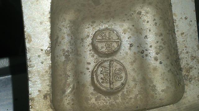

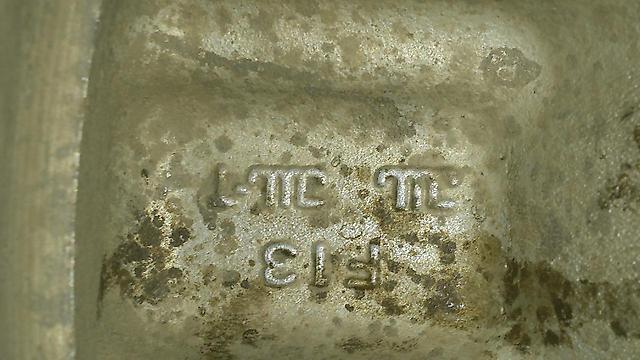

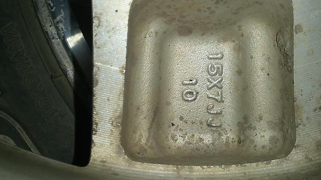

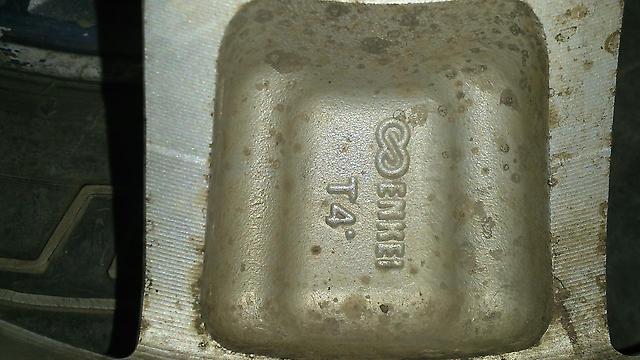

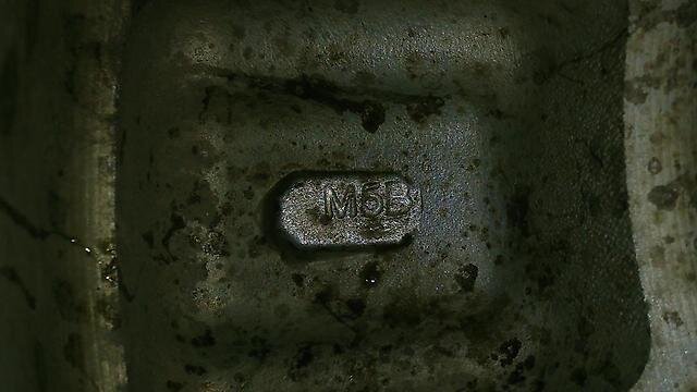

Хочу приобрести литье, но не знаю подойдет ли по размерам, кто знает подскажите.
Кузов p25w
Размеры post-16997-0-54779100-1413972944_thumb.jpgpost-16997-0-02589900-1413972946_thumb.jpgpost-16997-0-35566500-1413972948_thumb.jpgpost-16997-0-86303300-1413972949_thumb.jpgpost-16997-0-62333700-1413972951_thumb.jpg
Изменено пользователем Хаким
Подойдёт!
Болты 6*139.7 ?
Центральное отверстие какое?
Ширина диска
7.0"
Вылет (ET)
10 мм.
Сверловка (PCD)
139.70x6
А какая разница какое оно, разболтовка наша, даже если и центральное будет Тоётовское, то ничего страшного, у Тоёты оно больше!
Хрен там.Попадают на 106мм..
У 80-ки наше 108мм..
Под Ширина диска 7.0"Вылет (ET)10 мм.Сверловка (PCD)139.70x6 попадают эти например,а у них 106.
