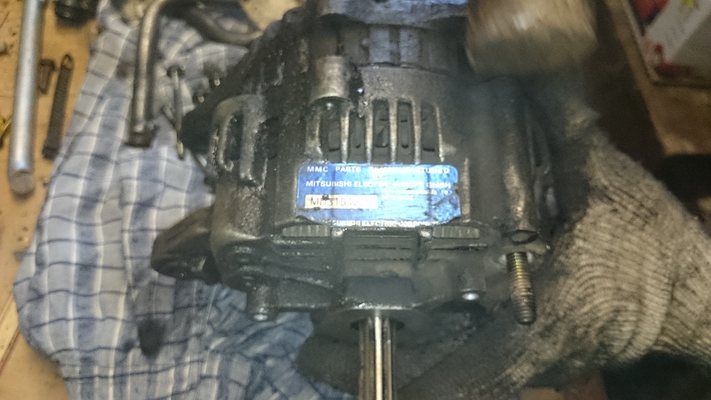

Генератор снял, как располовинить его (разобрать)? Болты стягивающие открутил, на пол-сантиметра расходятса половинки, а дальше не идет никак!?

@Замкадыш, Щетки держат, если выработка большая на токосъёмных кольцах. Когда будешь обратно гену собирать закрепи щетки проволочкой, там есть дырочки для их закрепления в сжатом положении. Так же этот насос сбрасывает избыточное давление масла в поддон.

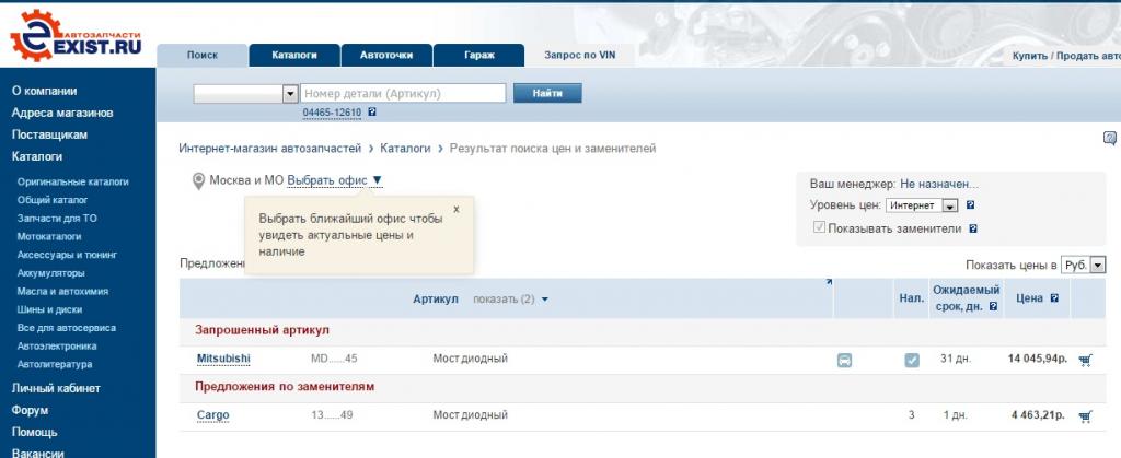

Какой корейский аналог генератора, а то оригинал от Митсубиси как хорошие Жигули стоит?
Зачем тебе вообще корейский аналог? Просто родной разбираешь, отмываешь все до хирургической чистоты, меняешь щетки, сальник вакуумного насоса, может еще подшипники. Все собираешь назад. Вакуумник при сборки смазывай обильно маслом моторным и будет счастье тебе.
ЗЫ: Капиталю 4D56 без турбины после 560 тыс км... приедут запчасти к генератору попробую отснять процесс сборки генератора.

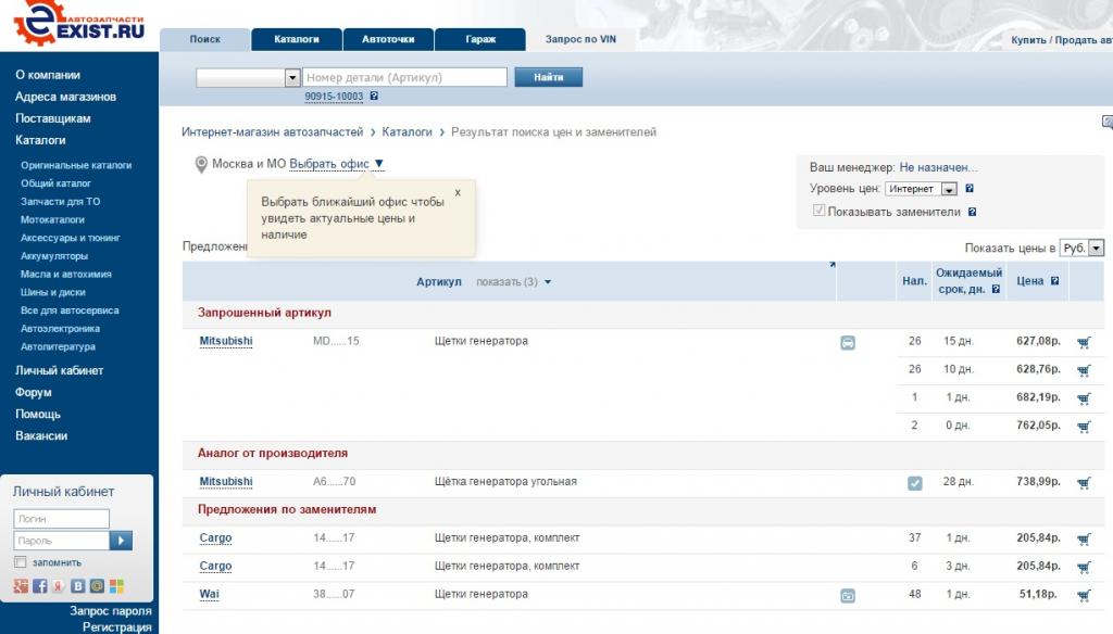

Щётки стоят 3700 руб в экзисте, по запчастям дешевле новый от хундая
Изменено пользователем Замкадыш
В автодоке http://www.autodoc.r...55/art/MD611689 есть дешевле, если не ошибся с номером.

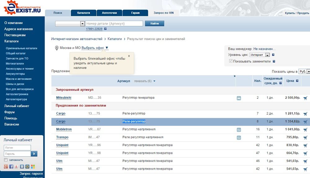

Откуда такие цены? В экзисте комплект щеток максимум 1500, MD611689 - идет щетка и поводок, без пружинки и планки самому надо по длине поводок к планке паять, а MD618815 - готовая к установке щетка. В автодоке действительно все запчасти дешевле.
Щетки стартера, комплект - Cargo 140387 - 267,70 р
Щёткодержательстартера - Wai 69-7568-1W - 353,75 р
Причем щеткодержатель лишнее, но я решил пусть будет.
Далее....
Комплект винтов MD 607212 - 434,74 р
Мне свой пришлось спилить один, поскольку поржавел сильно... остальные просто поменяю.

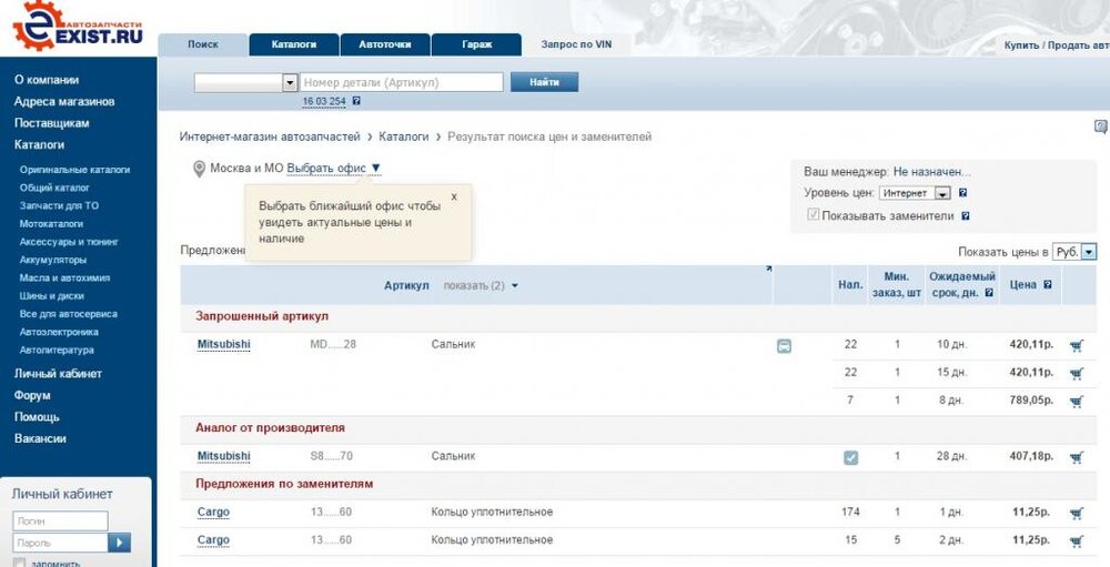

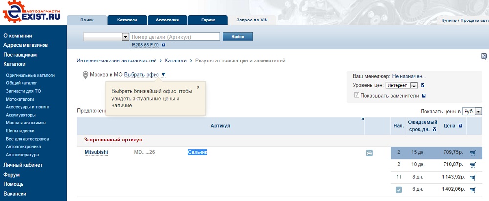

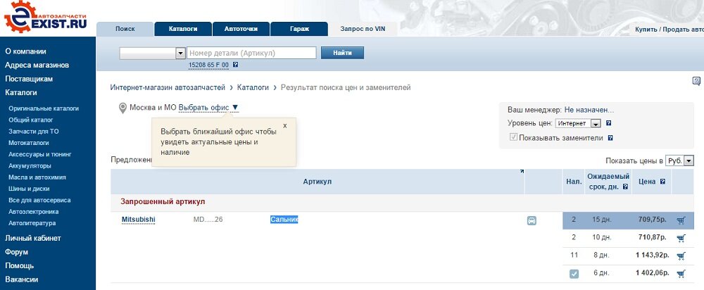

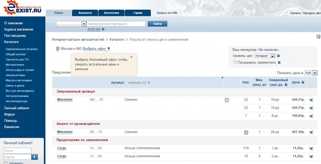

Cargo 132662 Комплект сальников генератора - 60,18 р
Cargo 133598 Сальник - 33,74 р
Cargo 134482 Кольцо уплотнительное - 11,81 р
Эти все позиции можно было бы подобрать в местном сельпо, мне просто лень бегать по магазинам. Даже щетки можно подобрать в местных магазинах... если больше по размеру не страшно все подпилить можно, но лично мне лень пилить.
А теперь вопрос, где 3700 р?
Цены из Экзиста
