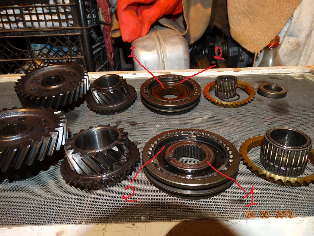

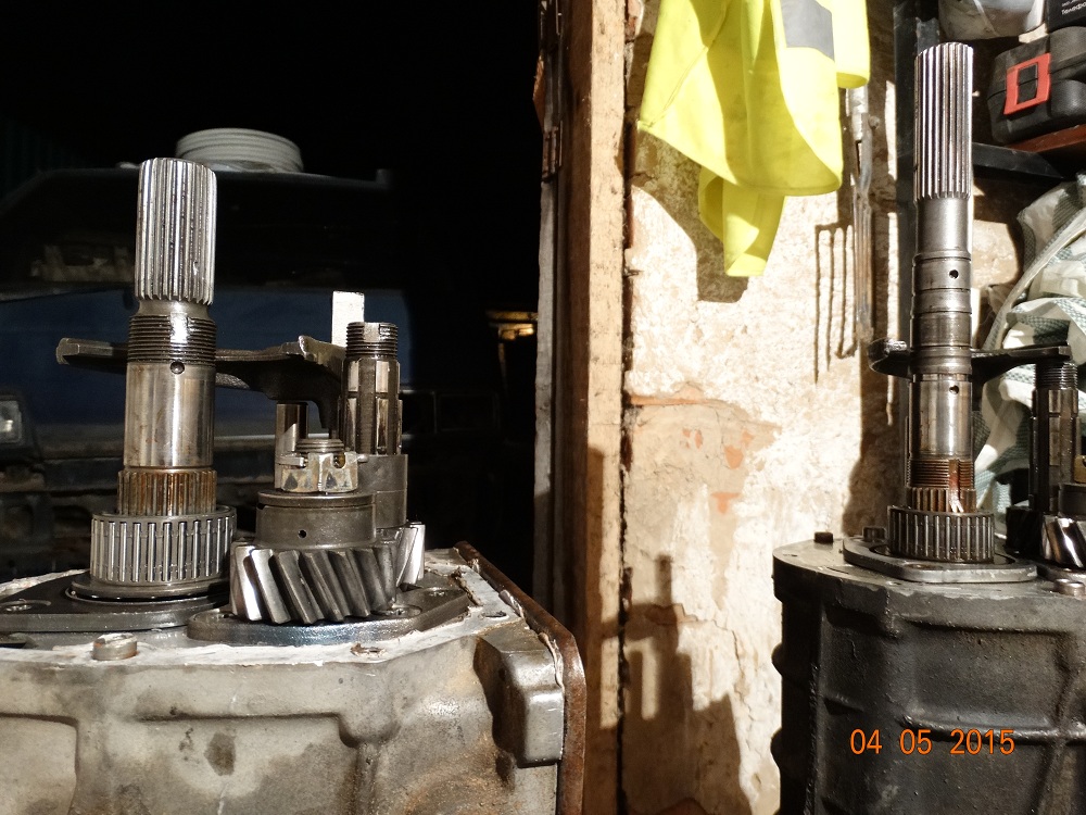

Вчера был дождь,(1 мая) и очень скушно такой день проводить, и решил залезть в 2вд Мкпп, и очень сильно обрадывался от увидиного(аж разобрал 4вдМкпп чтоб убидиться что я в глаза не долблюсь)
ставил мосты от бензинки 4.625 место наших 4.785.
Вот этот момент с той МКпп которую я нашол более одекватный!
Потому что: С нашеми парами мы теряем в 1,2,3, передачах, но приобретаем в 5, и тоесть если поставить мост от бензинки, то- мы НЕ теряем в 1,2,3, и ещё больше приобретаем в 5! А для бездора, или песков у нас есть раздатка с пониженой! (потому что я на 31вой резине никогда не включал пониженную, а на 32-рых уже в песках пользуюсь ей!

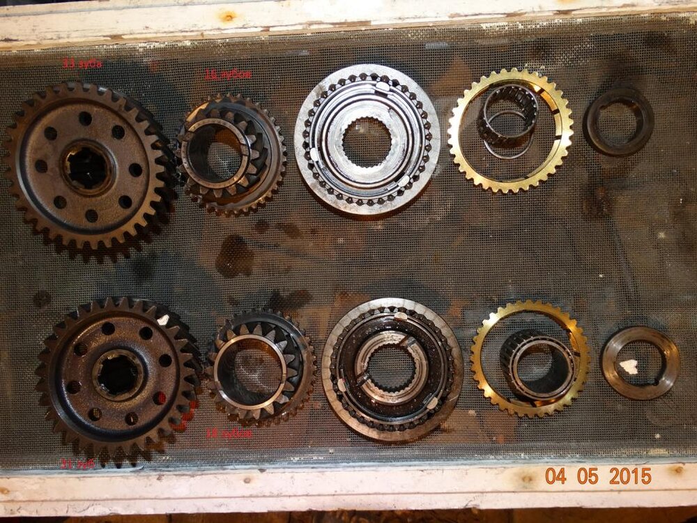

я бы 5 поменял, чтоб чуть веселей было, как на акпп))
Я вот тоже об этом подумываю в серьёз, но я хочу убедиться или исключить, все моменты замены(чтоб небыло лишних вопросов у меня к себе) я вначале поставлю целиком эту Мкпп, я после переставлю в свою мкпп(4вд) пару 5-той передачи, и по всем порамитрам отпишусь(завтра начну снимать на видео, как и когда происходят переключения на родной Мкпп, чтоб и самому разобраться по фактам)

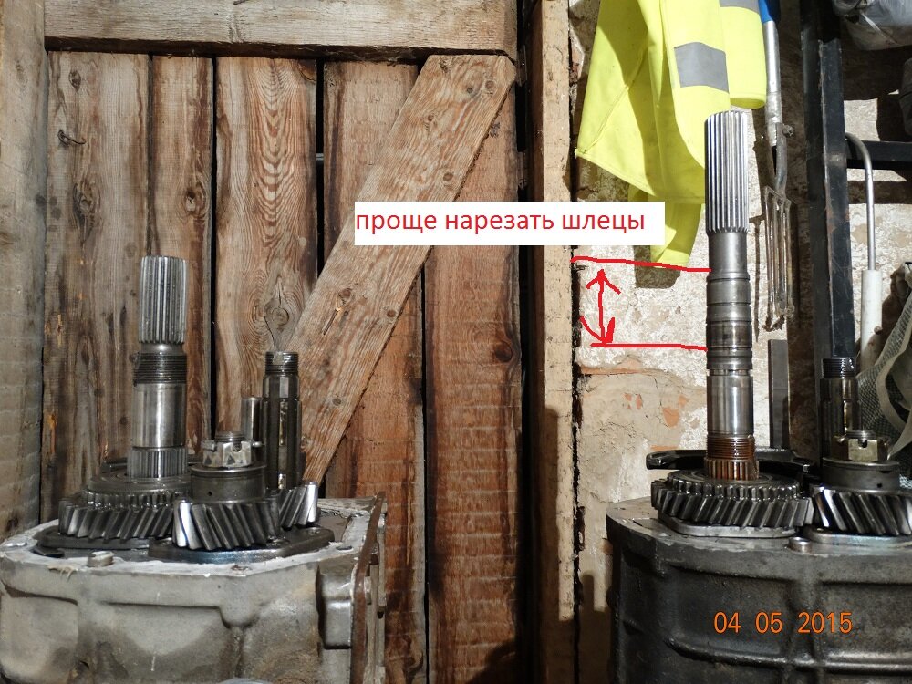

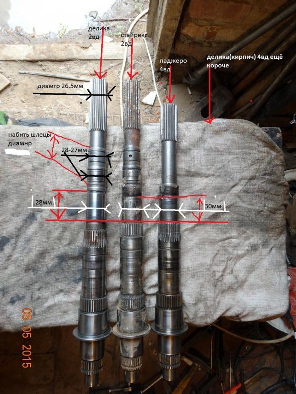

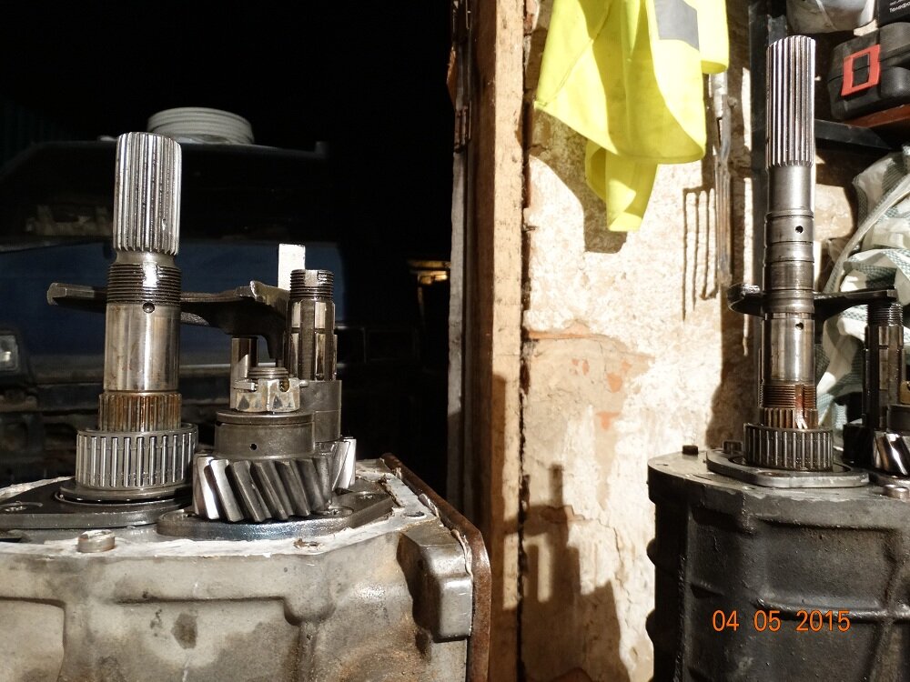

Просто поменять шестерни не получиться, и болгаркой не подработать! Нужно отвозить вторичный вал на нарезку шлицов!!!(это самое простое решение, главное чтоб не было ещё "подводных камней"

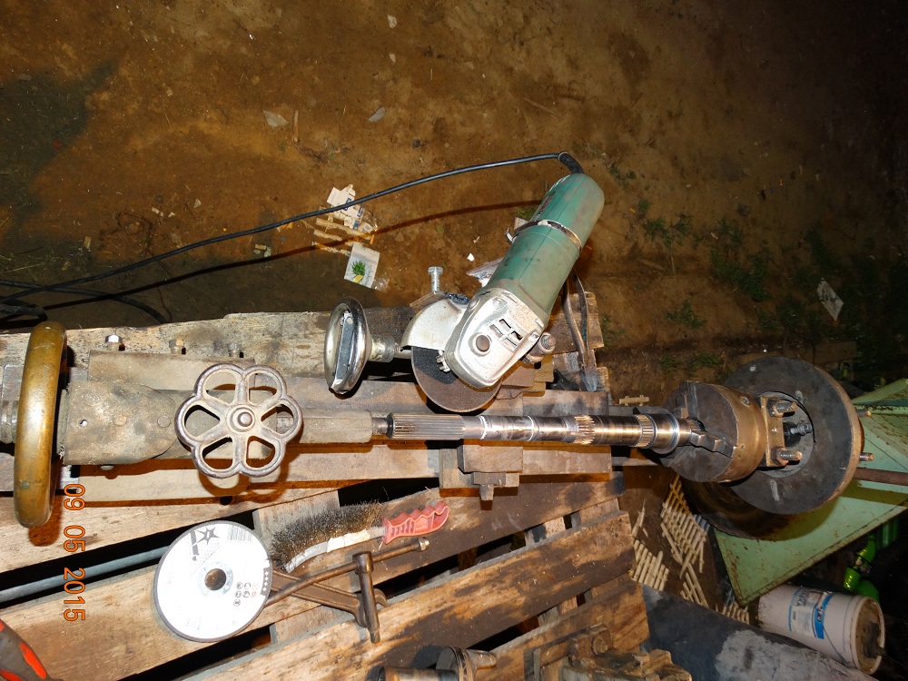

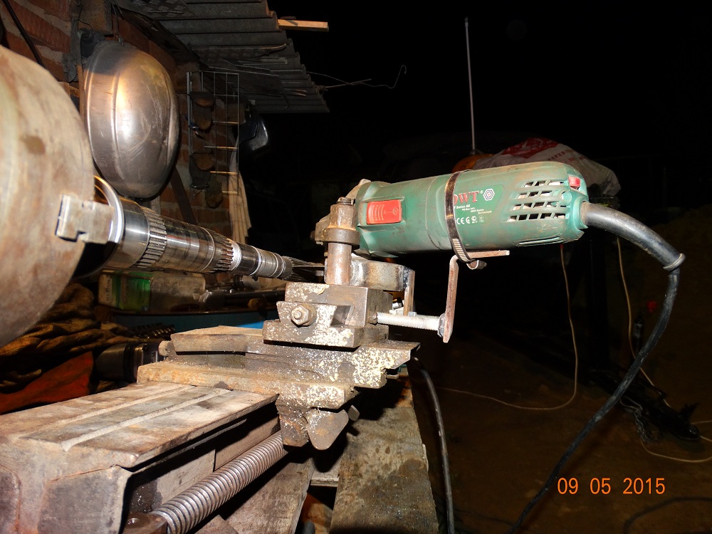

Я уже подумываю сделать станину под фиксацию болгарки и вала, и окуратно болгаркой рарезать шлицивую!
Нет парни, болгарку забудьте! Ни профиль зуба, ни паралельность не получится....я уже молчу про шаг зуба....тут надо подумать!....я правильно понял - вал должен быть короче, и на отмеченном красным цветом месте, должны быть шлицы под что? Всмысле куда они, или на них одевается? Хвостовик кардана, или они идут в раздатку....прошу прощения, просто нет времени читать всю тему, тем более у меня булка и акпп меня устраивает! Но советом я обязательно помогу!..
Изменено пользователем Yanmar
Присоединяюсь к вопросу @Yanmar.
вижу еще один выход поискать тех кто изготовит новый вал целиком.

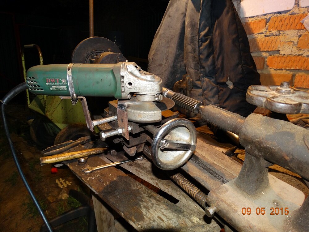

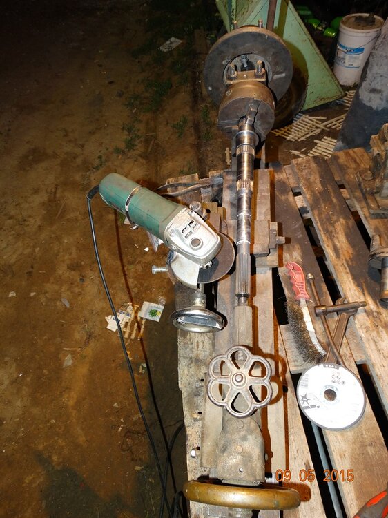

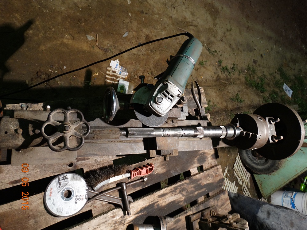

Вы меня ведать не поняли!

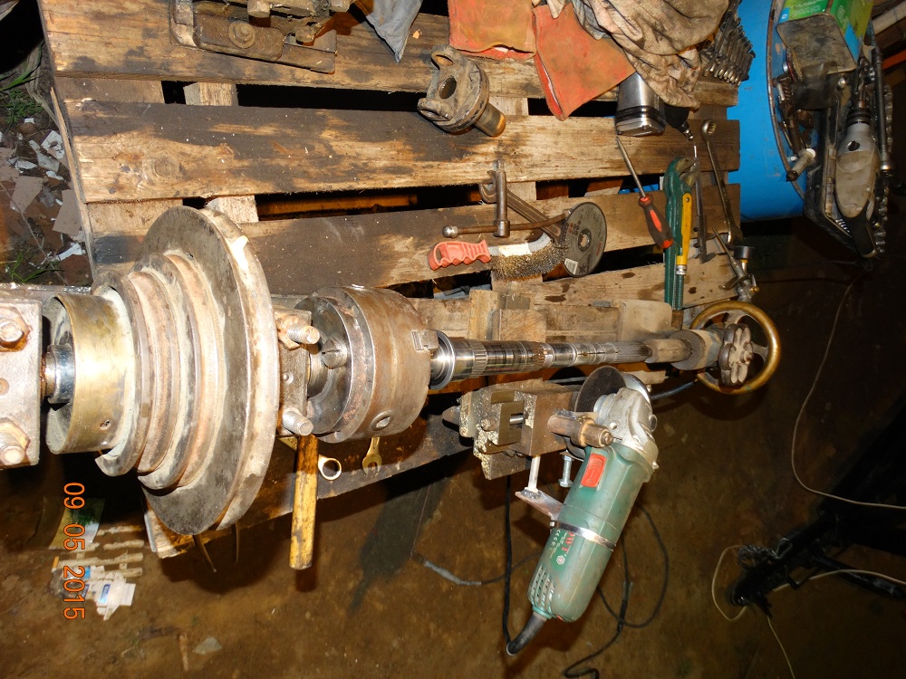

Вначале вал вставить в станок для шлифовки коленвалов, чтоб сделать нужный диаметр(та часть что нужна под нарезку шлицов немного толще)
Потом вал уже ложить в Фрезерный станок, и вместо металического диска с зубами(те что стоят на стонках) поставить болгарочный диск 1мм толщиной, и этим каменным диском нарезать шлецы, при этом жидкость станка будет поливать на деталь(чтоб не нагревался вал)!!!!
да поняли но не так
если следовать твоей технологии то после шлифовки под наружний диаметр шлицов может повезти тем что сошливуется поверхностное упрочнение(твердая поверхность)вала, и дальше уже возьмет и фреза, но после нарезки зубьев это место надо как то упрочнять.( если честно то не знаю как, может ТВЧ, просто опыта в таких термообработках нет)
но после фото считаю изготовление такого вала нового реально в российских условиях.
Изменено пользователем Акакий
да поняли но не так
Да, ты прав! Можно сделать эксперемент с куском вала на ТВЧ....а вдруг повезет! Хреново что состав стали не знаем, а вариантов много....тем более от "пакемонов"!

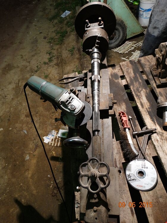

Всё получаеться! Делаю так как говорил. Не спеша, без нагрева вала.
Ну как эксперемент, тоже можно....как твердость шлицов, напильник берет?
Я только как час назад собрал станок, и пробно попробывал. Завтра допилю, и всё проверю!(щас видео загружаю)

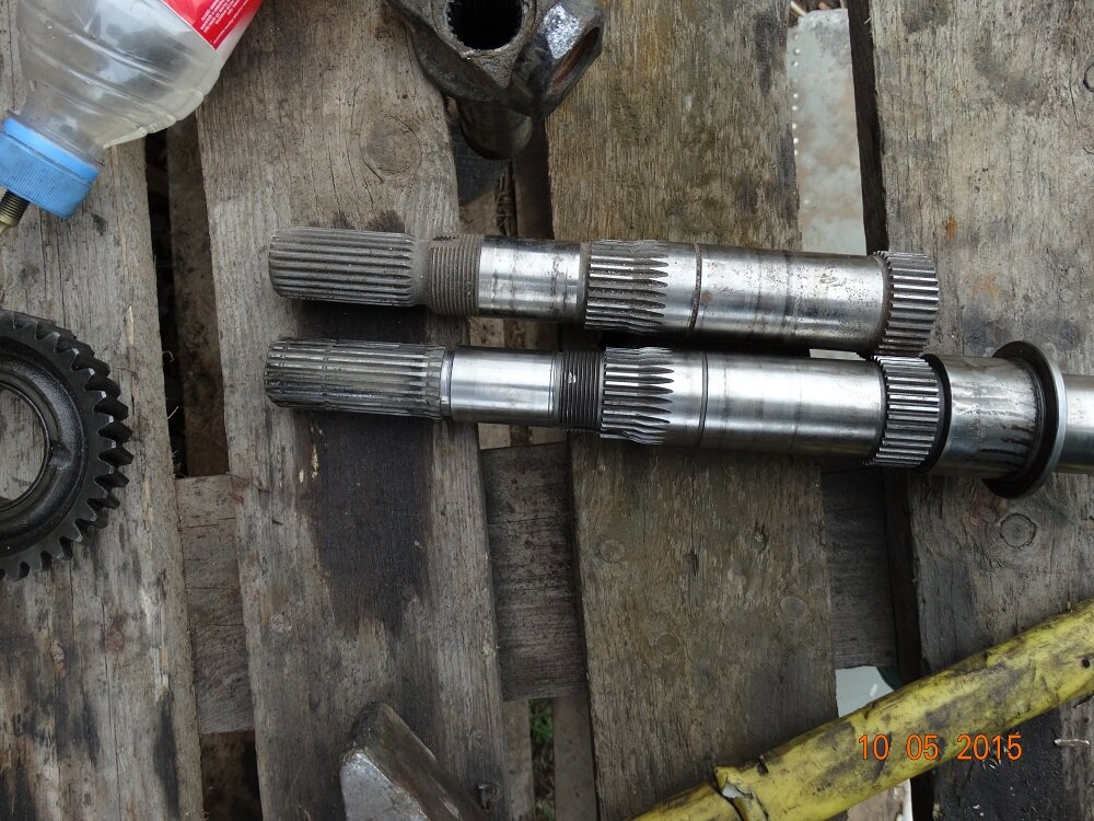

вот что в итоге получилось
