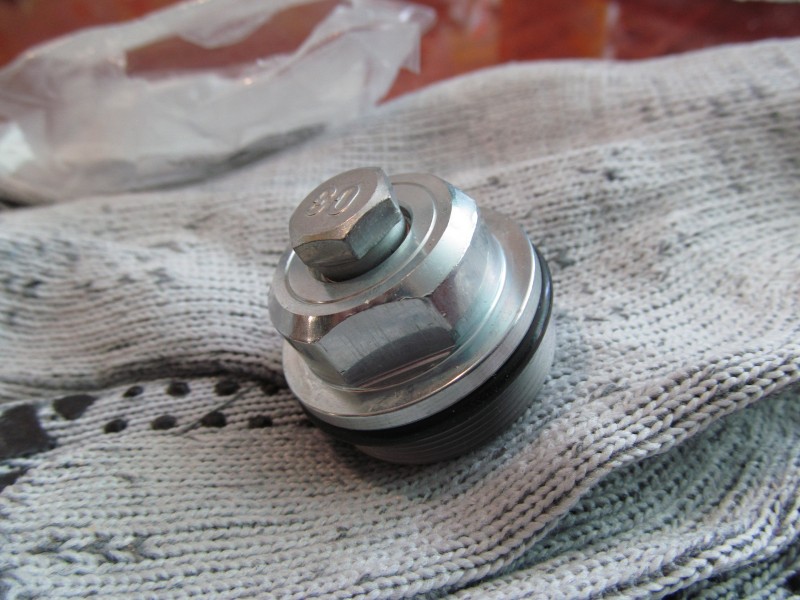

и два.... требует замены всего лишь пробка корпуса насоса. Сия деталь стоит в сборе с прокладками 300 рублей.

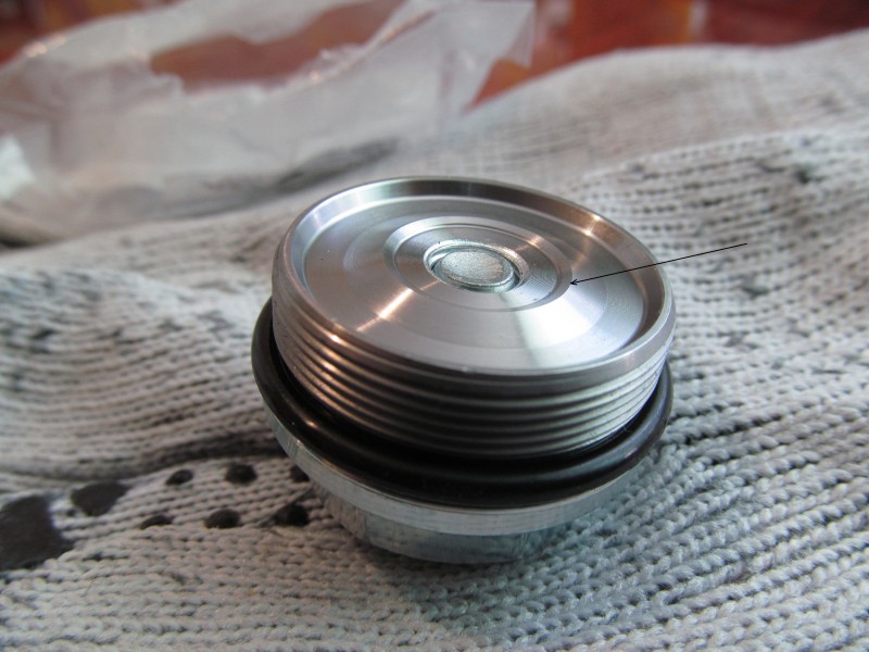

Ключ там хитрый нужен, чтобы с ней поиграться, трехгранный. Как его сделать чуть по позже подскажу, а причина неисправности заключается в том, что, прорываясь из под плунжерного пространства по большим давлением солярка буквально смывает технологический буртик на пробке.
Иногда помогает подтяжка пробки, совсем чуть чуть- и машина поехала.
Специалисты говорят, что пробку можно эксплуатировать до видимых следов фаски около 1мм, а дальше пробку за борт.
Стрелкой показан буртик, который "смывает" солярой.
колечко резиновое, если что имеет размер 34х2.5
Подтягивать болтик заглушки регулировочной не советую, если не травит- пусть стоит как стоит, голову ему отвернуть просто.
Пробка тянется динамометрическим ключом на усилие 8 кг. Лишнее усердие тут тоже не к чему.
А в букваре (на стр.166) сказано: 59-78 Нм... (т.е. это скорее 7 кг).
Там же, момент затяжки для регулировочного болтика: 14-20 Нм.

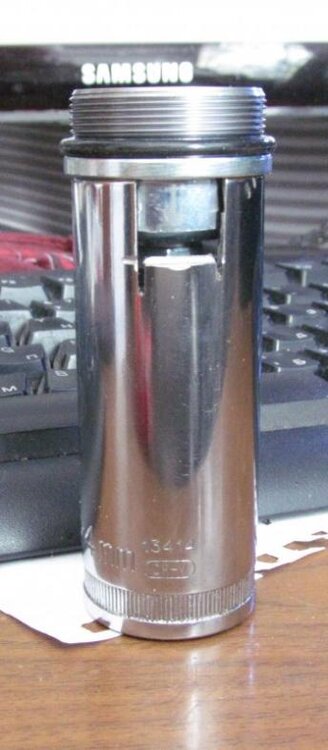

Как изготовить ключик уже написано тут.
