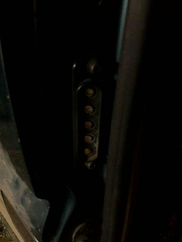

На водительской у меня фишка с защелкой, внутри 2 контакта. Где и как коротыш искать ума не приложу. А вот эти контакты какую роль играют их 5 шт все таки.
На эти не смотри. Это силовые концы, на открывашку/ закрывашку замка, на доводчик двери, если есть.
@sezamco, Судя по наличию этой штуковины есть.
@Брюхо, Все контакты завязаны в единую цепь, которая дает минус на плафон салона. Если коротышь то как правило в местах перегиба. Ориентировочно задняя правая стойка под крышей-багажная дверь, пластиковая накладка, задняя стойка боковой двери, низ ( сдвижная дверь ), Задние стойки передних дверей - пассажирская и водительская дверь. Иногда достаточно подергать за провода и масса пропадает. Главное провода не выдрать. Замок задней двери точно не коротит? В задней контакт именно на замке.
