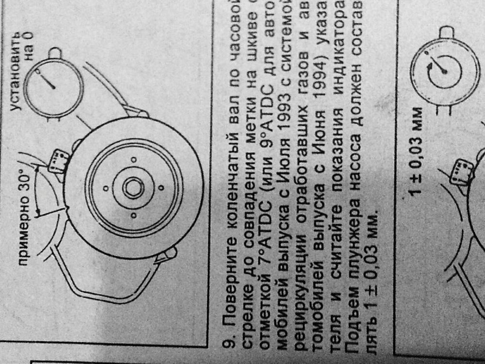

Снял форсунки, почистил и отрегулировал. Выставил угол впрыска. Проблем вроде больше нет.
Но сегодня заехал к дизелистам, так сказать посоветоваться дак они мне сказали что угол надо по вмт ставить. Я ставил по 7ATDC так как не нашел у себя рециркуляции газов, ребята советуют 9ATDC, а дизелисты все как один кричат по BMT. Дак как все же надо? Я букварем тряс, они мне что на заборе тоже много че пишут, типа перевод плохой. Я выставлял:post-18336-0-74774700-1443218586_thumb.jpg
@Aeroradist,@Kuhnar,
Но сегодня заехал к дизелистам, так сказать посоветоваться дак они мне сказали что угол надо по вмт ставить. Я ставил по 7ATDC так как не нашел у себя рециркуляции газов, ребята советуют 9ATDC, а дизелисты все как один кричат по BMT. Дак как все же надо? Я букварем тряс, они мне что на заборе тоже много че пишут, типа перевод плохой. Я выставлял:attachicon.gifIMG_20150925_210555.JPG
Выставлять надо так, чтобы "мотору легче дышалось". Многое зависит от состояния ТНВД и регулировки открытия форсунок - прямая связь. И выставлять конкретный момент впрыска в градусах, по положению К/В не корректно не зная параметров производительности данного насоса и давления при котором происходит открытие иглы форсунки.
Рекомендую приобрести стробоскоп с пьезодатчиком, будет весьма полезен в корректировке угла впрыска на старых дизелях.
я обычно на слух опережение выставляю...мотор должен жестковато ( с небольшой детонацией) на холодную и и почти без детонации на холостых на горячую...
всякие разы, когда я ставил опережение по всяким приборам и книжкам...меня не устраивала его работа, корректировал вручную и все работало как нужно...и до сих пор работает...
Форсунки 130бар выставлены.
Попробую повсякому поставить. Как лучше так и оставлю.
