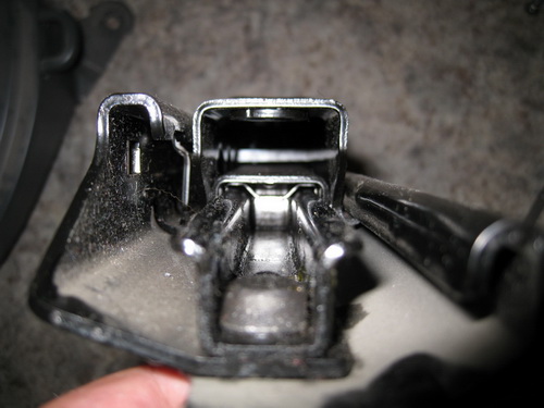

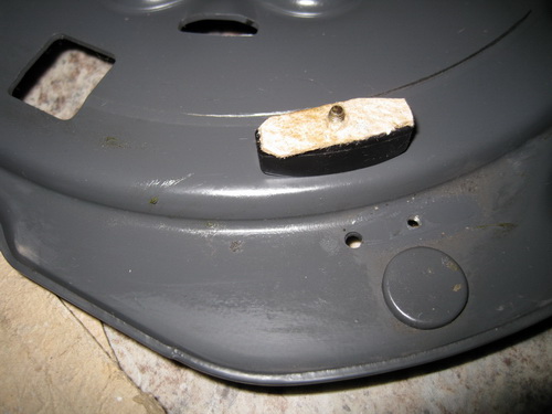

У меня дивавн тарахтел когда сдвигаешь его до упора назад и на нем никто не сидит. Решил снять.
1) Открутил от пола и вытащил с помошником.
2) Разобрал весь механизм ( пришлось купить шестигранник на 8мм )
Чтобы уменьшить люфт смазал густой, липкой смазкой (газовщики дали) все трущиеся детали, под четыре пластмассовые опоры, вырезал и подложил прокладки из 1мм картона.
Больше ничего не придумал, полозья блин не разборные... Но диван стал сбитый, шум почти пропал, только не знаю пока на сколько хватит. Боковушку дивана лучше не разбирать, только подтянуть все болты и гайки, т.к. сам механизм изначально хлипкий и не потдается модернизации ИМХО.
Поворотный механизм с пластмассовыми опорами ( черные с болтиком)

Картонная прокладка
Полозья
