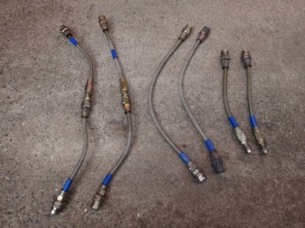

А я то голову ломал: за каким "буем" японцы ставят армированные шланги... Типа таких  post-2610-0-64658700-1451302472_thumb.jpg     И денег просят  за них не слабо   https://injapan.ru/auction/d180226257.html     Теперь понятно - безопасность - жизнь стоит дороже.... :driver:

Shadow from Omsk   За такую "самодеятельность" с тормозной системой: в Японии предусмотрен не штраф.  А Тюрьма, однако (реальный срок в тюряге). Жесть. Тормоза трогать -  ни-ни.... Посадят.   Вот они и нашли выход: армированные шланги  ставят.

@KlimCD, армированные не очень спасают, деформация все равно остается. Если это просто трубка - ее сомнет и все. Если армировка идет плетенной проволокой - ее прекрасно заминает. Я перенес отбойник.
Shadow from Omsk  Конечно бывает, что японцы "жгут" и почище нашего. Но они не додумались, пока, вместо шлангов воткнуть трубки.... :32:  Всё усиление сводится к усиленной заделки наконечника шланга. А оплётка  - сталь или нержавейка (кому, что по карману).  Вот нашёл фотки.  post-2610-0-24754700-1451314875_thumb.jpg   post-2610-0-84789000-1451314896_thumb.jpg
