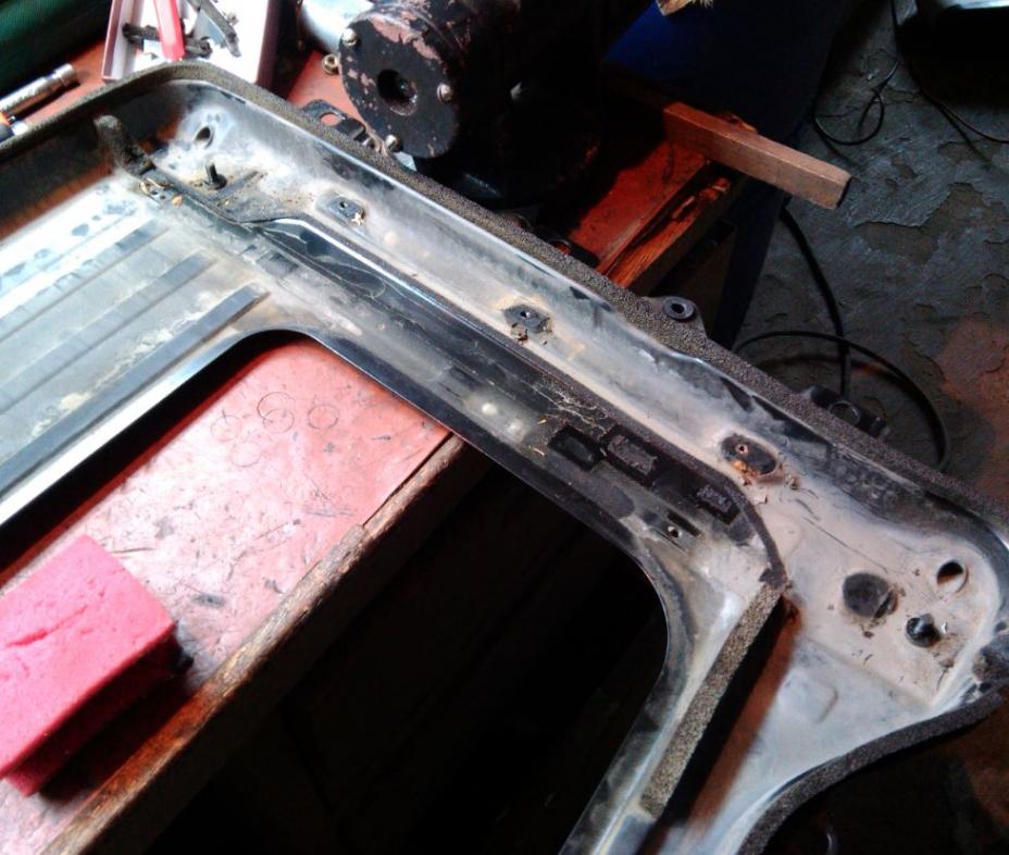

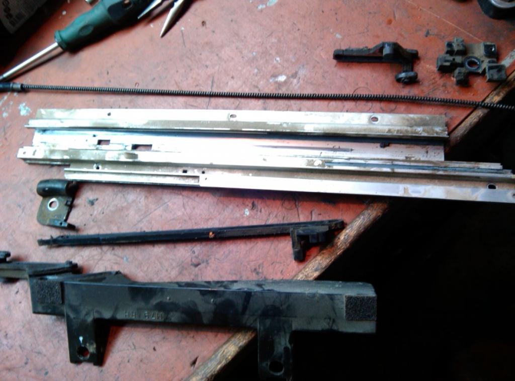

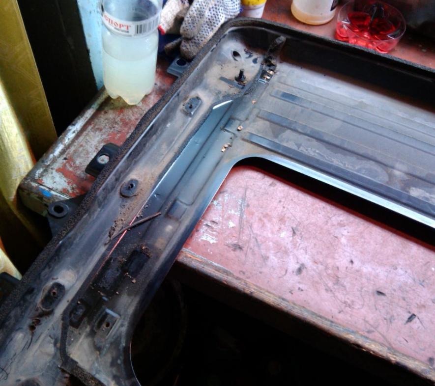

Тут уже остатки мусора - ветки и мумий жуков уже вытряхнул :-)
post-14353-0-39422600-1415360471_thumb.jpg post-14353-0-05990800-1415360480_thumb.jpg post-14353-0-28091600-1415360489_thumb.jpg

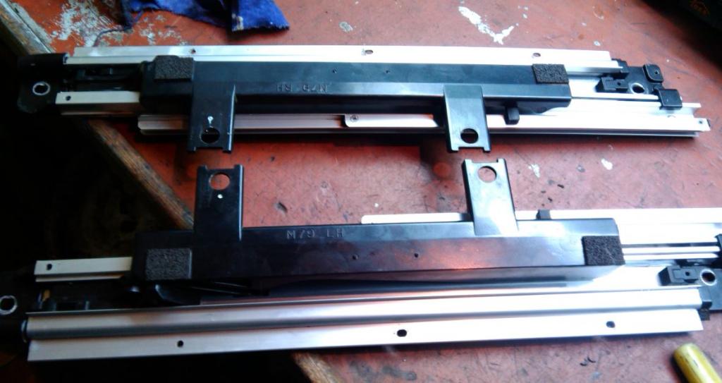

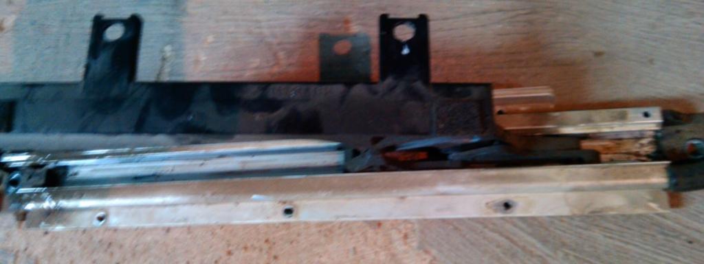

Салазки в разборе:
Отмытые, вычищенные салазки:
Вот только думаю смазывать или нет? Пыль на смазку липнет как мухи на гов мед. Чуть чуть графиткой помазать?

Касаемо, смазки от ЛиквиМоли, ну не нашел я в нашем городе такой. В общем взял все ту же графитку и аккуратненько, тонким слоем, только в необходимых местах смазал (предварительно вымытые и высушенные салазки). А так же поменял положение тросиков относительно ведущей шестерни. Кстати, тросики разной длины (отличаются на 6 см). Смазал тросики. Со снятым двигателем люк стал открываться и закрываться от руки свободно. До этого с очищенными, но не смазанными салазками - двигался рукой с трудом. А вот со старой грязной и засохшей смазкой, его рукой вообще было не реально сдвинуть.
Так что прогресс на лицо.
