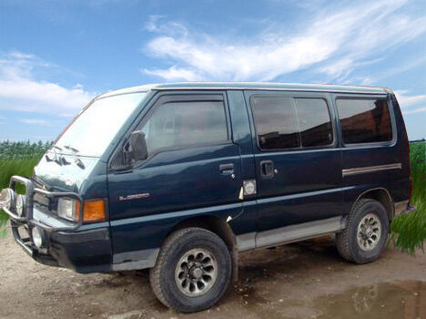

ZYM, в твоей аватаре стоит фото твоего басика? Если да, то очень интересно, от какой машинки кенгурятник?
Кенгурятник достался по наследству. Предыдущий владелец что-то невнятное говорил про эксклюзив.. и про много денег.. Вполне возможно, что переваривали от какой-то машины по заказу. Других не видел, но не похож он на рельсу, которой можно валить деревья..
Вот, поближе можно посмотреть:
Знакомый аппарат,у меня даже несколько фоток этой машины сохранились в компе, т.к. заинтересовал кенгурин.Долго он искал своего нового хозяина. Где-то с полгода назад я его видел выставленным на продажу.Там, насколько я помню, какие-то заморочки с документами были...
