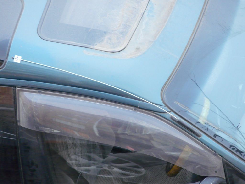

Подскажите на булках супер эксидах, как антенна крепится, чтобы по кузову не долбила??? я сначала даже не понял что это она, случайно обнаружил, пол салона уже раскидал, искал стук))))))))) счас пока на кабельную клипсу стяжкой притянул-не камильфо, хочу родное крепление... если оно в природе существует....
это как надо носиться, чтобы она долбила по кузову? :)
у меня никак
не надо носится, достаточно на кочке качнуться, судя по картинкам она у многих короткая, у меня плин -длинная, запихать обратно не получается.
Даже и не знаю.... на моей машине антенна в выдвинутом состоянии раза эдак в 2 длиннее чем на фото. И не стучит по кузову.
Может стержень антенны согнут и его нужно выпрямить?
Нормально ловит и уж точно не стучит по крыше . А вот обломить об ветки сдавая назад есть варианты .

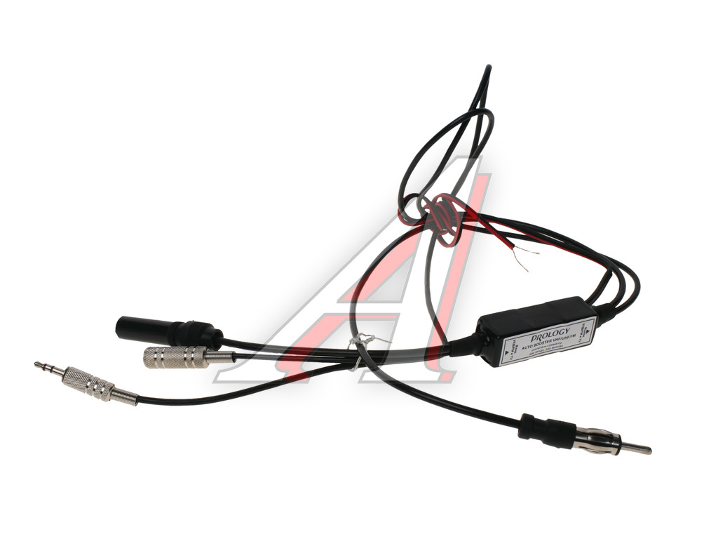

Я в свою бытность проблему приема решил несколько иначе:
  1. Купил антенный усилитель-сумматор "Пролежни" (Prology) TFB-100 (пример описания: http://www.avtoall.r...m_fm_tv-168401/) post-8857-0-58131300-1425309832_thumb.jpg
  2. Для подключения к усилителю-сумматору поставил вместо штатного булочного "маленького" антенного коннектора 3,5мм монофонический джек;
  3. Питание на подал с контакта аксессуаров (ACC);
В итоге никаких проблем с приемом не наблюдаю даже не выдвиная передней антенны. Мысли клеить на лобовое активную не посещает.
