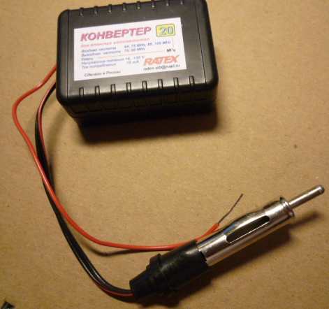

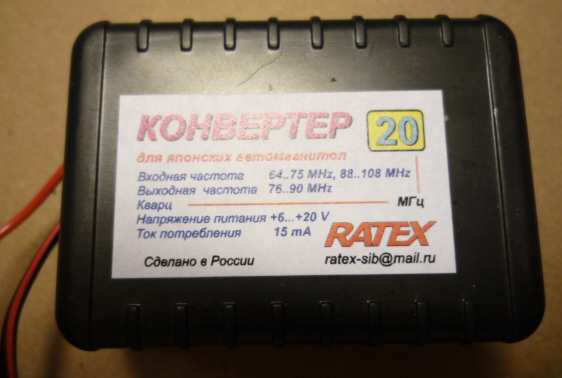

Воткнул сегодня конвертер, доволен как слон, особенно если учесть затраты. Производство Новосибирск название щас точно не помню. "Антек"что то типа, корпус жестяной стоит 160 рублей, был еще той же фирмы в пластике - 140 рублей.
Кварц 20 Мгц, в аккурат подходит для японского приемника со стандартным диапазоном 76 - 90 Мгц.
Вооружился инструкцией, взятой здесь в клубе вот тут, по разборке панели. но не пригодилась. Поддон уже почти выковырял, но мелькнула мысль, скинул крышку бардачка и все достал оттуда.Питание на конвертор взял с прикуривателя.
При установке все же пришлось слегка "доработать напильником" - не лез в гнездо антенны штекер с конвертора, но за час управился, нашел попутно почему прикуриватель не работает - фишка слетела, а может яп спецом скинул ее когда подключал здеь же питание приборчика для карточного расчета на платных дорогах. Не курячий он был парень.
Принимает нормально, но иногда возникают шумы какие-то, но в принципе не критичные. Правды ради скажу на ниве у Кенвуда с элементарной антеной на желобок такого не было никогда.

Причина не в антенне и не в конвекторе.Поставь хороший магнитофон(не штатный) и будет тебе счастье.
С.ЕР,
Штатная магнитола ничем особенно не плоха.
Шумы скорее всего всёже от конвертора.
С японским диапазоном такая байда:
Он находится как раз в зазоре между русским народным УКВ диапазоном (помните такое родное совеццкое название ;))
и европейским FM.
И получается что конвертор сгребает в вашу магнитолу станции и с FM диапазона, и с УКВ! То есть если у вас на приемнике частота скажем 80.0 МГц, то вы принимаете одновременно и + и - 20 МГц(частота кварца в конверторе), те есть принимаете одновременно и 100 МГц и 60 МГц.
И если так попадет что в вашей местности будут две работающие на этих частотах станции, то в результате вы не услышите ни одну в лучшем случае. А в худшем случае получите невообразимую какофонию на этой частоте.
Вот так то.
Я сам также катаюсь, и не могу принимать несколько станций. Причем как раз те, которые я как раз и хотел бы принимать.
Покупать дешевую магнитолу с нормальным приемником не хоцца, а на дорогую жалко денег, так как им всегда находится более достойное применение :)
