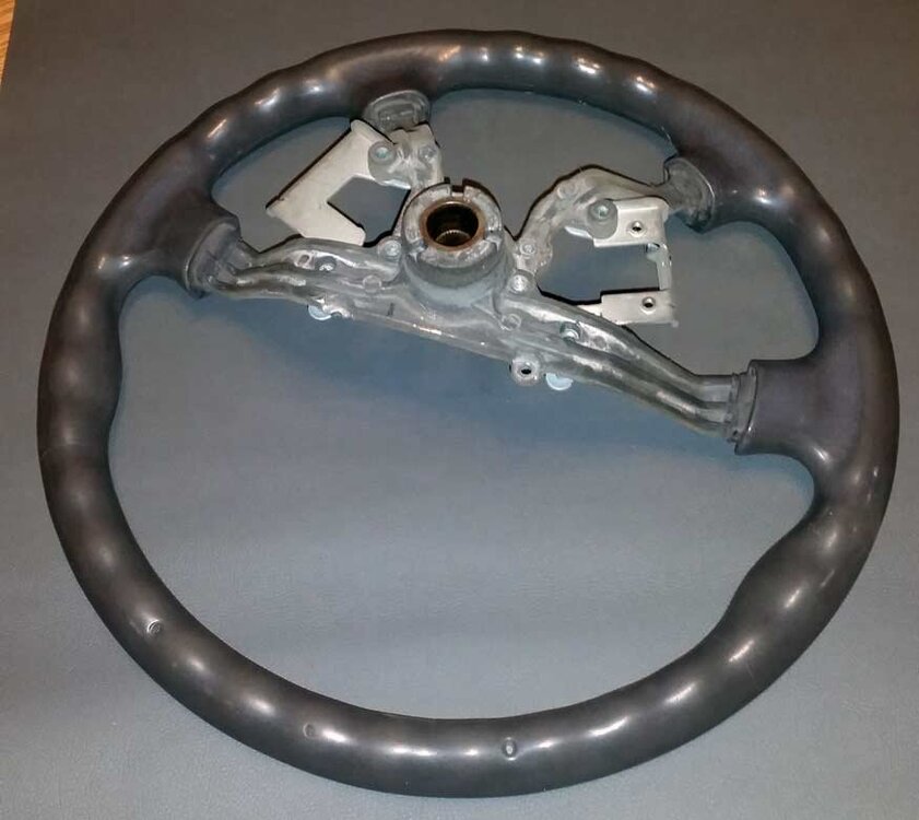

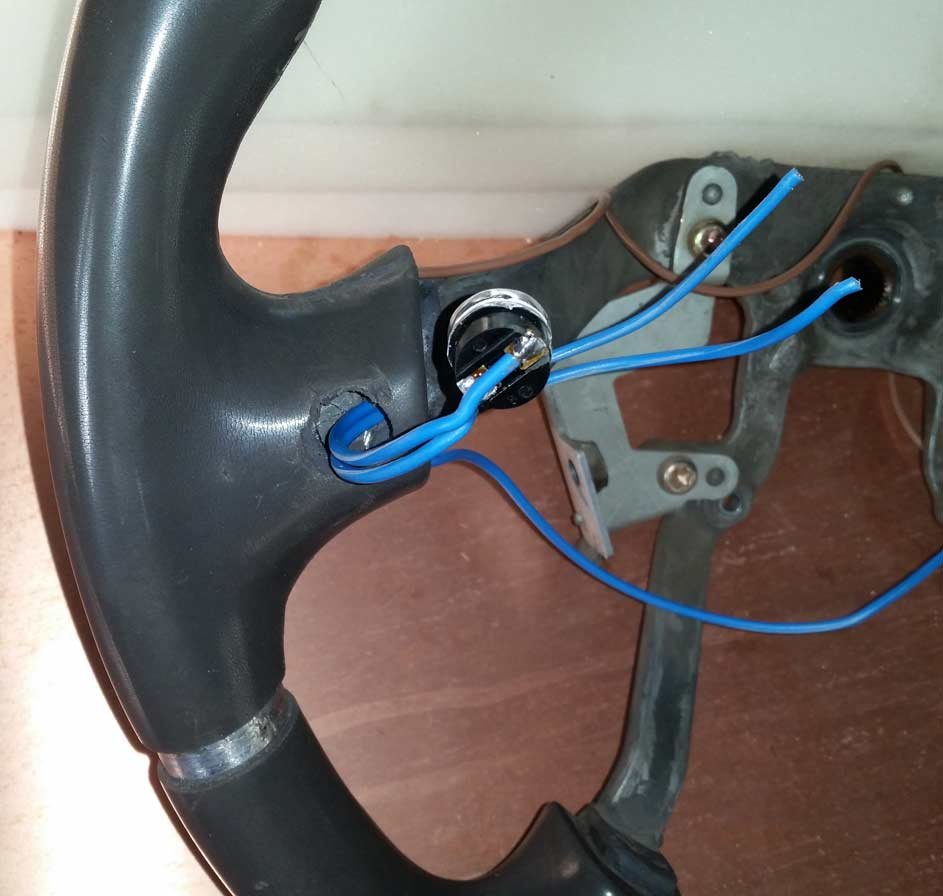

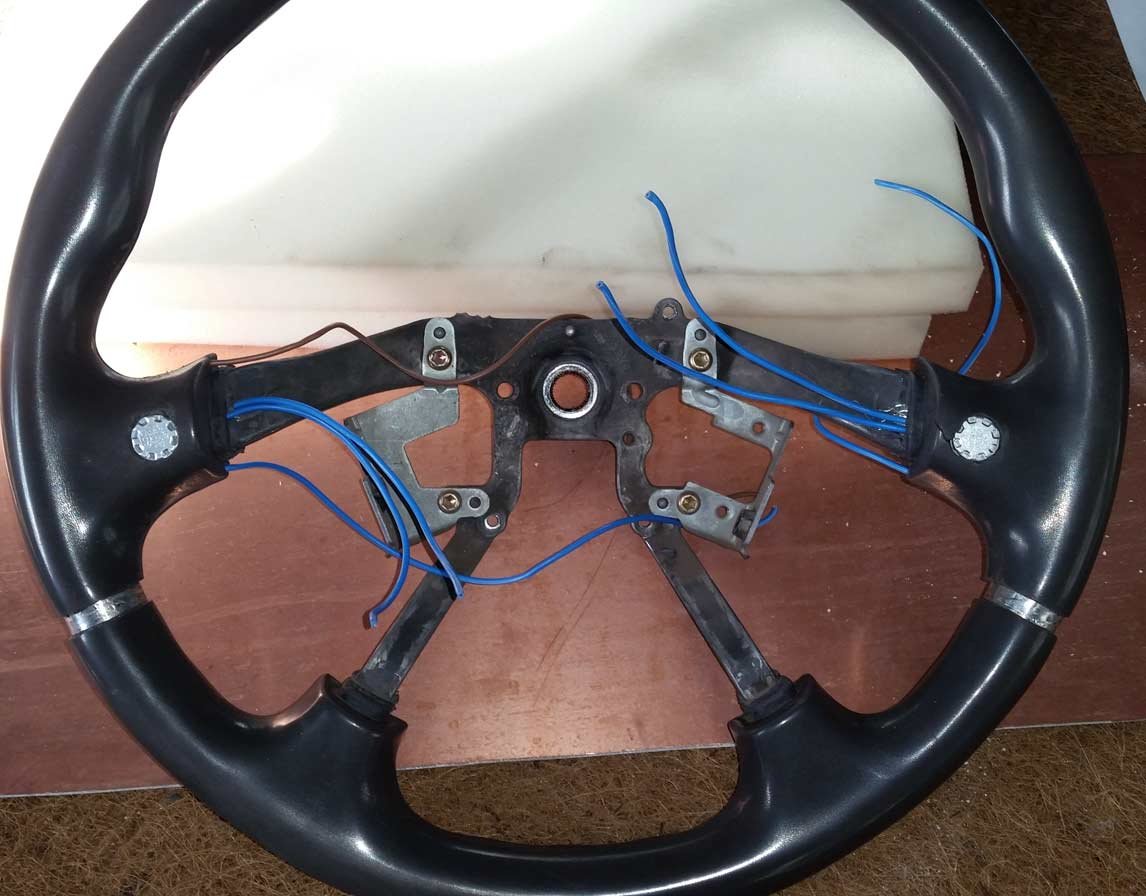

1. Сдергиваем клеммы с АКБ дабы не иметь потом проблем с SRS, откручиваем подушку безопасности, Откручиваем руль и при помощи съемника сдергиваем его с конуса. Откручиваем весь пластик и видим перед собой такую картину.1.thumb.jpg.0b9642e3d72d8765d5498f665f21c515.jpg

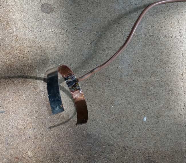

2. Берем медную фольгу и режим ее на полоски длиной чуть больше обхвата обода руля и припаеваем к ней провод.

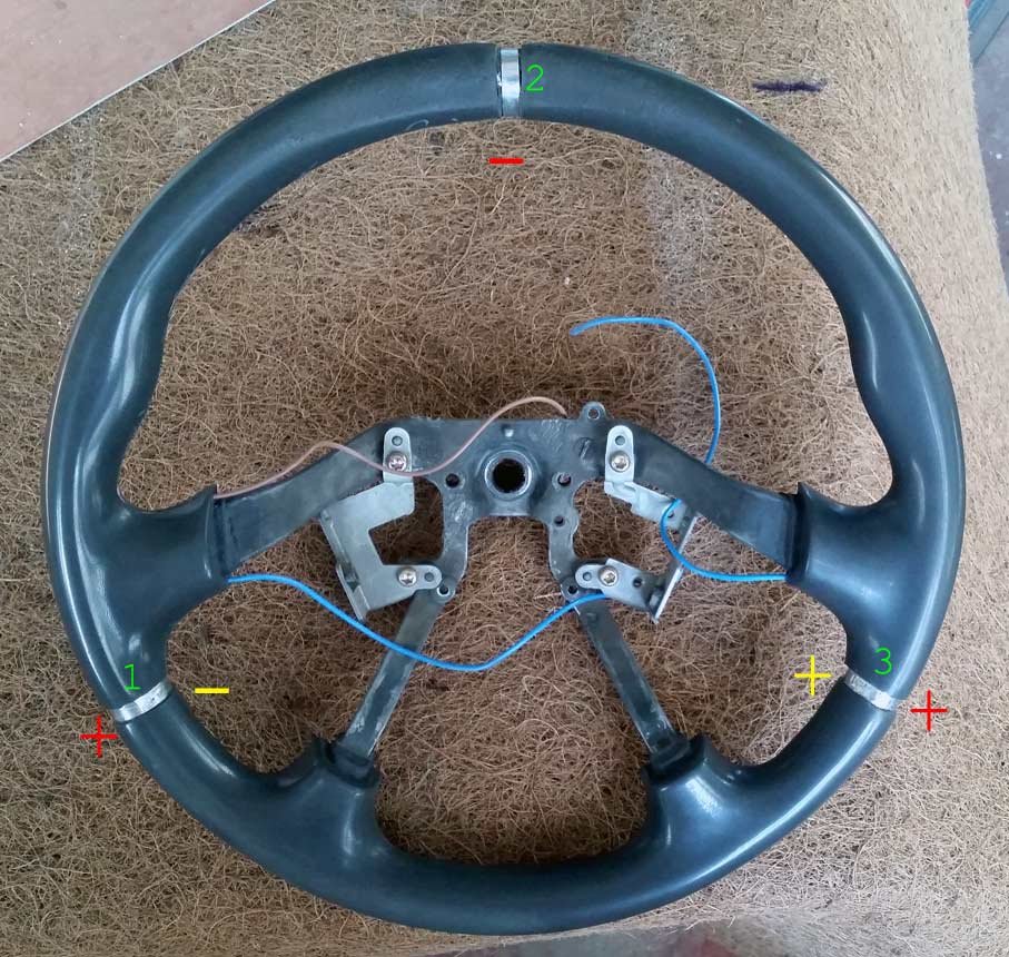

3. Намечаем на руле те места где будут находится контактные кольца и делаем углубления ножом
с внутренней стороны руля делаем небольшую канавку в которую будем укладывать провод

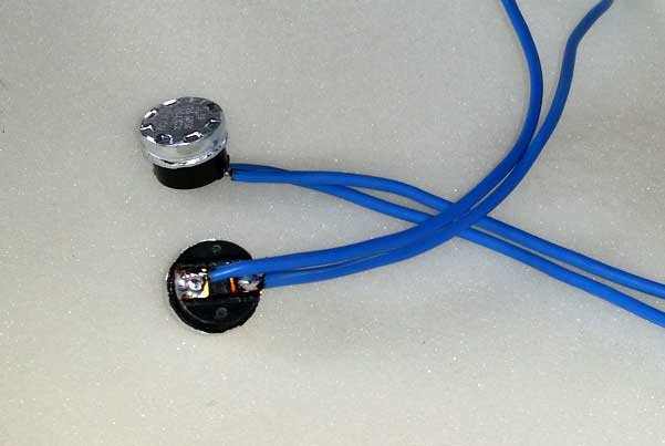

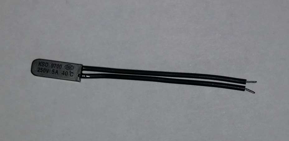

После чего сверлим отверстия под термореле. На момент изготовления в продаже нашел только громоздкие KSD301 на 45 градусов, но и они с трудом влезли влезли в самое толстое место на руле (пришлось чуть молотком их подмять  в результате чего одно реле отказалось работать. Позже я вообще от них отказался,) Сейчас куплено термореле в гораздо более удачном исполнении
4. Как клеил ленту я забыл сфотографировать. Лента выглядит так: 59f186cb84a21_.jpg.7c4f4965cc1e729310304b4720b53574.jpg
Клеил сплошной без разрыва от первого кольца до третьего с заходом на медные кольца для контакта. Клеил обычным клеем момент .Всего получилось четыре полосы (с наружней стороны руля, внутренней, тыльной и лицевой. С лицевой стороны лента клеится с заходом на термореле. Изначально планировалось греть двумя параллельными секциями (на кольцо сверху по центру руля (под номером 2) подать минус, а на кольца под номером 1 и 3 подать плюс. Но при таком подключении происходил очень быстрый нагрев и ток потребления был 10 Ампер. Я посчитал что это многовато и т.к. клеил я ленту целиком без разыва под вторым кольцом то решил запитать эти секции последовательно, подключив +12В к первому кольцу а "-" ко второму. Ток сразу упал до 3 Ампер и нагрев был не таким интенсивным. После того как лента наклеена в местах контакта ленты с кольцом уже поверх ленты обжимаем еще одним медным кольцом для лучшего контакта (получается три слоя кольцо-лента-кольцо. Один конец медного кольца нужно залудить, обматнуть вокруг руля, туго сжать проволокой или нейлоновыми стяжками и спаять его, после чего стяжку удалить.

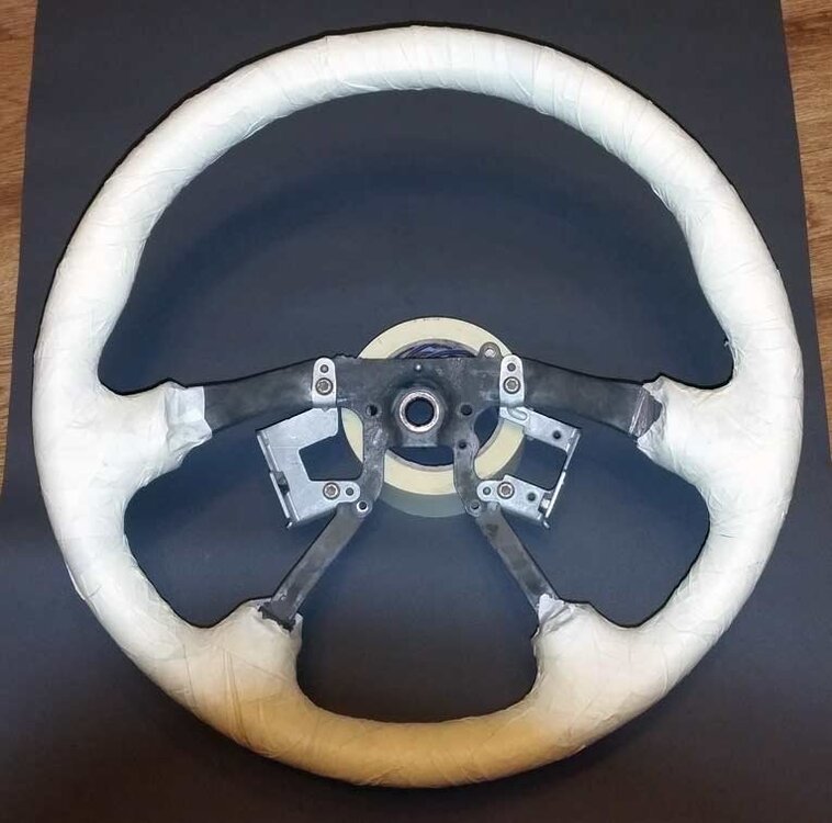

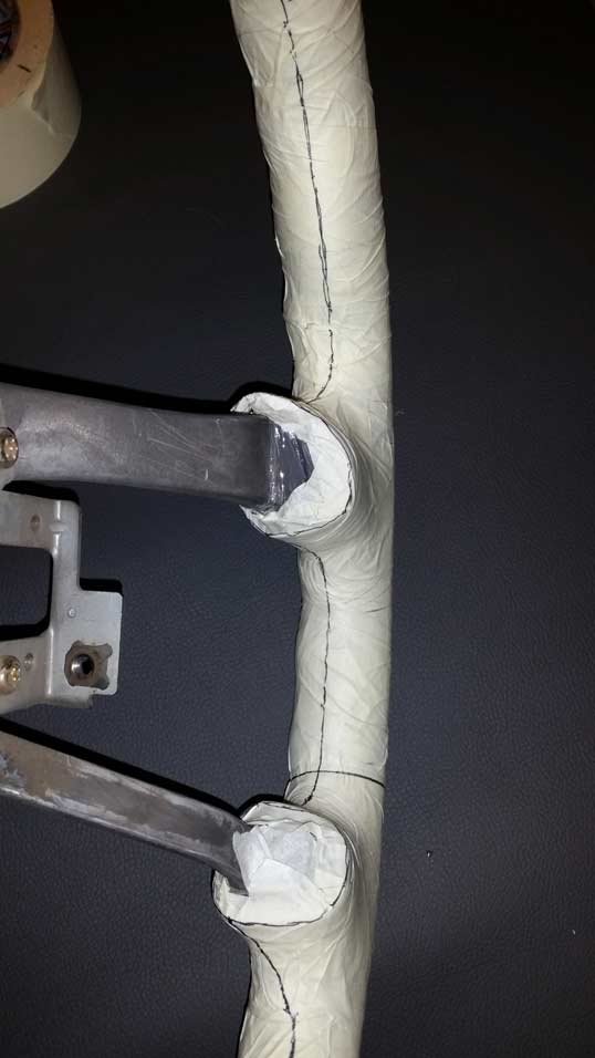

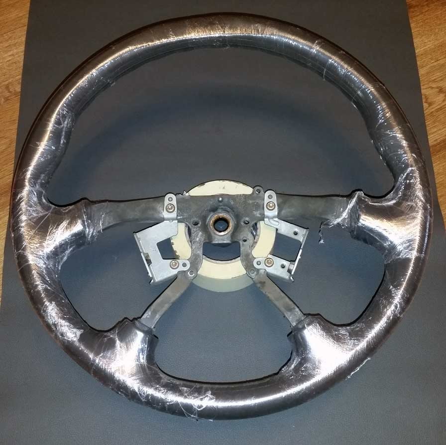

5. Дальше берем пищевую пленку и отрезаем острым ножом от не кусок сантиметров 5-7, после чего обматываем обод руля и спицы со всех сторон. Первый раз я сделал выкройку без установленного подогрева и в результате не смог стянуть кожу. Фото к сожалению остались именно с первого раза, но сути это не меняет.Делаем тоже самое но уже с проклеенным рулем.
6. Поверх пленки матаем бумажный строительный скотч.3.thumb.jpg.9bce2d16541d9e94eac3af66cae7ff31.jpg

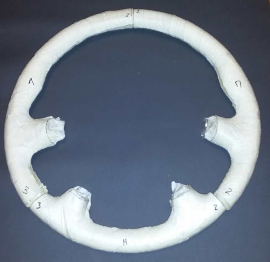

7. Берем в руки маркер или ручку и наносим на скотч линии разреза и выбираем удобные для себя места будущих швов оплетки. 4.thumb.jpg.86b72babe6faf08129abec56900b94a2.jpg
После того как все начерчено, берем в руки скальпель или канцелярский нож и аккуратно прорезаем скотч и пленку до самого руля.

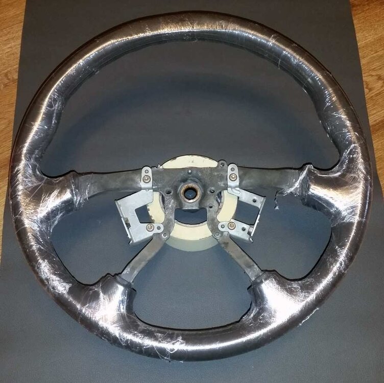

После того как скотч прорезан аккуратно снимаем выкройки по секторам с руля. (У меня получилось три сектора) 5.thumb.jpg.f615ae4dd5c3e1b1109191641339f83d.jpg
Подписываем места стыков, чтобы в дальнейшем не запутаться и не забыть какая часть с какой стыкуется.
Каждый сектор разворачиваем в плоскость и ложим  на часик под гнёт чтобы выкройки выпрямились.(фото остались дома, выложу вечером)

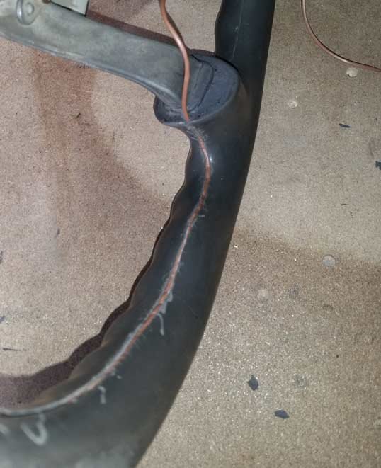

После того как выкройки распрямились кладем их на заранее подготовленую кожу/экокожу/дерматин/алькантару (кому что по душе) и обводим маркером, говорят что на коже хорошо видно серебристую геливую ручку.  Я купил автомобильную экокожу BRANDY в новосибирске https://vk.com/autobrandy . продается погонными метрами шириной 1.4м Минимально отрезают не меньше 50см. Куска 0.5х1.4 хватит на три руля.В местах стыка между секциями добавляем к выкройке по 5мм на шов. В дальнейшем чтобы швы кожи спрятать в руль нужно будет в руле сделать такие же углубления как и для контактных медных колец. верхний стык кожи у меня совпал с медным кольцом, поэму там вырезать ничего не пришлось. нижние два шва я специально сместил ниже колец и там сделал углубления.

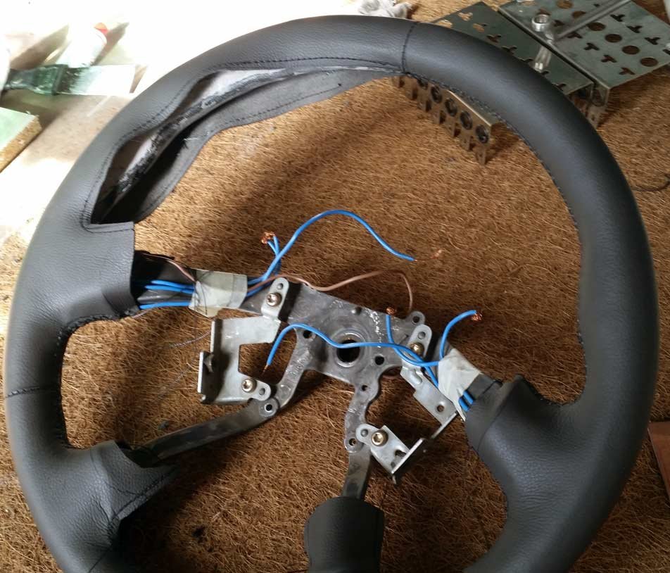

8. Дальше я взял у родителей самую обычную швейную машинку и сшил вырезанные части оплетки.Хочу сразу сказать, что не считая опыта когда я в 4 года сидел за швейной машинкой у бабушки на коленях  - шил я впервые. Ничего сложного нет. Натягиваем оплетку на руль
Изначально я хотел шов макраме, но так как толстые нитки машинка не смогла "проглалить" а нитки потоньше я при затяжке порвал, было решено стягивать руль швом "крестик" получилось тоже вполне красиво.

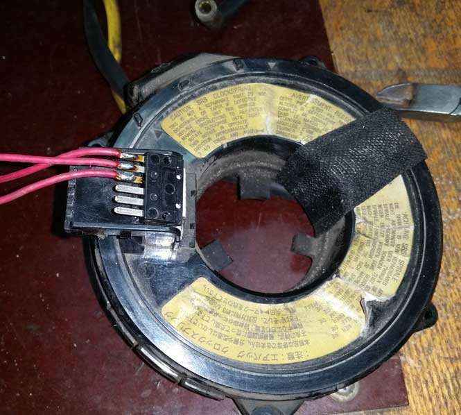

Снимаем улитку и выясняем, что в шлейфе у нас 6 дорожек, 2 заняты подушкой безопасности, 1 на сигнал и 3 свободных. Все три дорожки я решил запаралелить на +12В. Минус прикрутил прям к рулю на массу кузова. Разбираем разъем и подпаиваемся к контактам
Тоже самое делаем и со второго конца улитки после чего устанавливаем ее на место.

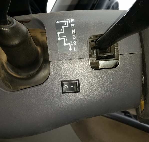

Кнопку я решил установить на рулевой колонке

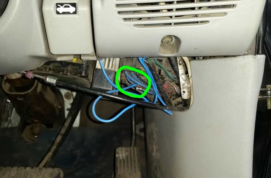

Дальше берем в руки Мультиметр и ище питание которое появляется при включении зажигания
я нашел его здесь:199.jpg.aeec6538fec9888357062a6d10343da2.jpg
Дальний левый контакт. И подключаемся к нему через реле. Силовой "+12" можно взять с прикуривателся через дополнительный предохранитель.

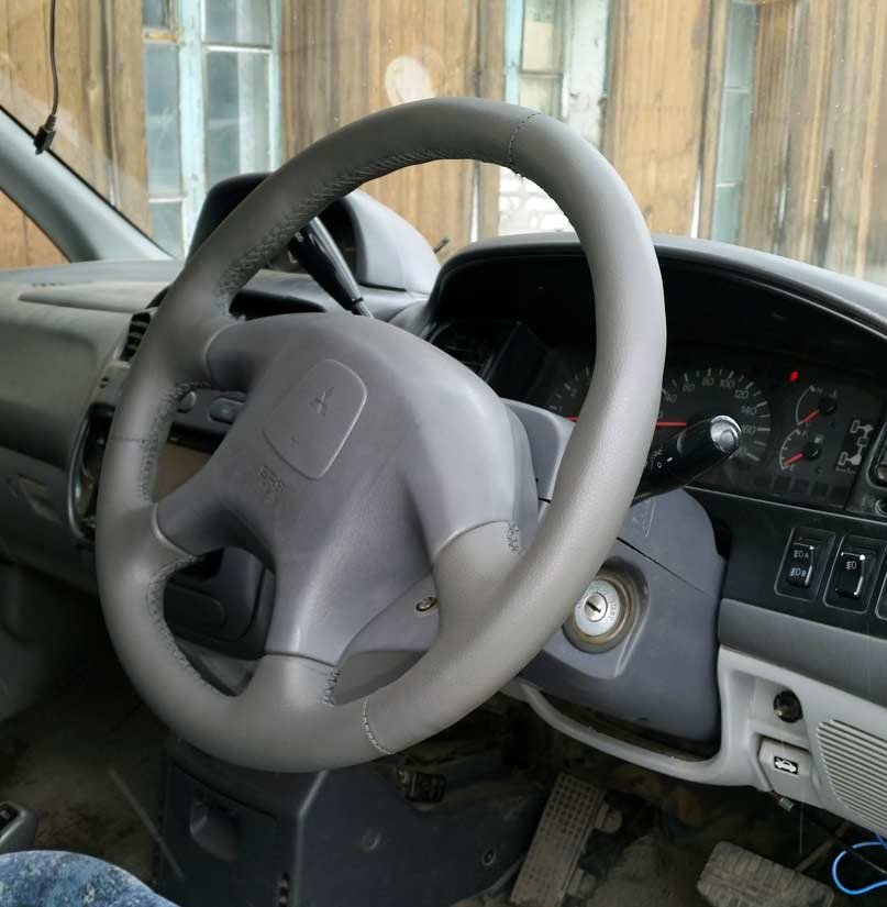

Конечный вид: 18.thumb.jpg.a815189b8b70ac5a799daf3b18c1d6cf.jpg
Доволен как слон, Держаться за теплый руль в разы приятней.
